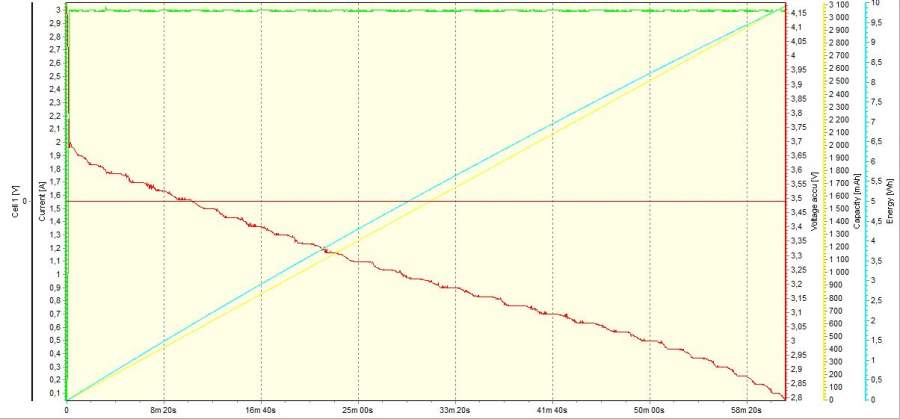

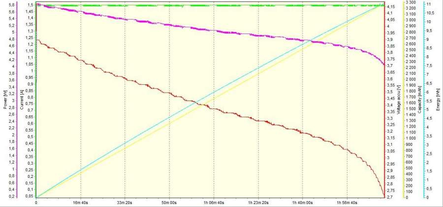

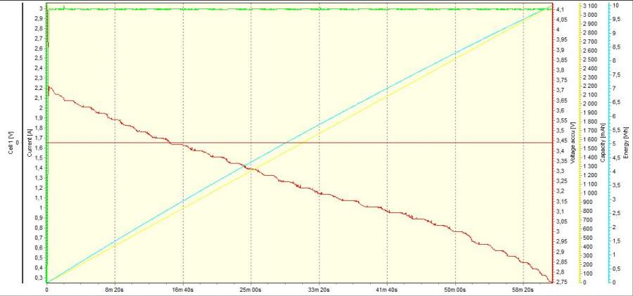

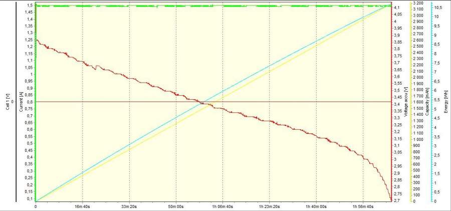

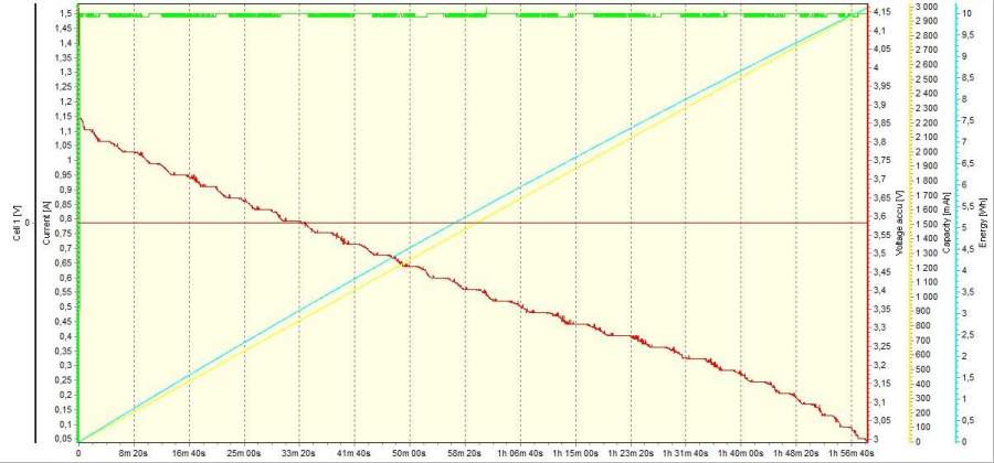

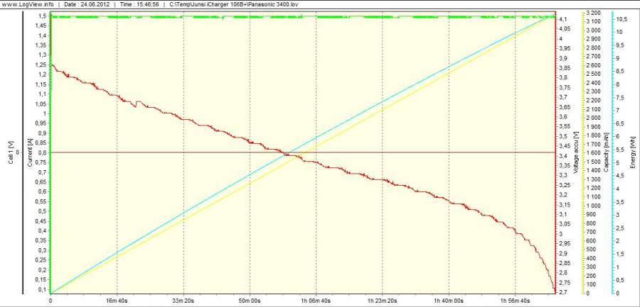

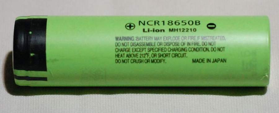

Размеры и вес
Длина - 65 мм
Диаметр - 18 мм
Вес - 46 гр
У аккумулятора утопленный положительный вывод, что создает трудности при установке в зарядное устройство. Для хорошего контакта требуется магнитик.
Оборудование:
Заряднодиагностическое устройство iCharger 106B.
Зарядное устройство XTAR WP2II
Методика испытаний
Испытания проводились на 2-х образцах одной партии.
Испытани проводились при комнатной температуре.
Испытания образца №1

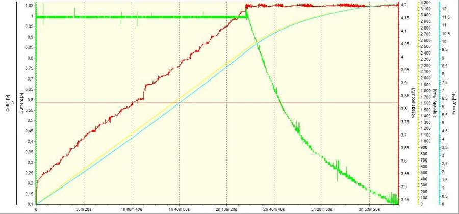

Режим заряда (iCharger 106B)
Ток, А - 1,0
Напряжение конечное, В - 4,2
Ток окончания заряда, А - 0,1
I Цикл:

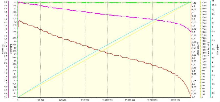

Разряд
Ток, А - 1,5 А
Напряжение конечное, В - 3,0
Емкость, Ач - 3000
II Цикл:
Разряд
Ток, А - 1,5 А
Напряжение конечное, В - 2,7
Емкость, Ач - 3200
III Цикл:
Разряд
Ток, А - 1,5 А
Емкость, Ач - 3200
IV Цикл:
Разряд
Ток, А - 3,0 А
Емкость, Ач - 3100
V Цикл:
Разряд
Ток, А - 3,0 А
Напряжение конечное, В - 2,8
Емкость, Ач - 3100
Испытания образца №2
Режим заряда (XTAR WP2II)
Ток, А - 1,0
Ток окончания заряда, А - ~ 0,07
I Цикл:
Разряд
Ток, А - 1,5 А
Емкость, Ач - 3300
II Цикл:
Разряд
Ток, А - 1,5 А
Емкость, Ач - 3200
[Исправлено: Labour, 24.06.2012 в 22:45]

Разброс чой-то.. full=4.2 все таки?
Xenos вне форума   Ответить с цитированием Вверх
Старый 23.06.2012, 20:39 Автор темы   3
Labour
Аватар для Labour
Регистрация: 03.06.2011
Последняя активность: 09.03.2025 09:34
Сообщений: 1396
Сказал(а) спасибо: 572
Поблагодарили: 499 раз(а) в 218 сообщениях
Отправить сообщение для Labour с помощью ICQ
По умолчанию Re: Тест аккумулятора Panasonic 18650B 3400 мАч
Разброс от того, что заряжал разными зарядками и первый разряд был до 3.0 Вольт.
Параллельных результатов пока нет.
Да, макс. напряжение заряда 4,2 В.

Для 4.2V очень даже неплохо, ждём защищённых. Наверняка при таком заряде ресурс будет больше чем у старых 2900/3100.

Поясните, пожалуйста, человеку, не дружащему с графиками, как эти банки по отдаче на высоких токах по сравнению с панасом 3100 и санье 2600?
Результаты пока получены только на одном режиме разряда - 1,5 А.
Разряды большими токами будут позже.
Но, судя по первым результатам, эти аккумуляторы будут интереснее чем Panasonic 3100 мАч и Sanyo 2600 мАч

А можно построить графики для 3100 и 3200 в единой системе координат? Чтобы сравнить разрядные кривые именно этих двух аккумуляторов.
Пока не знаю, надо смотреть есть ли возможность вывести данный в таблице.
Проще будет сделать два графика и сравнить по нескольким точкам.
