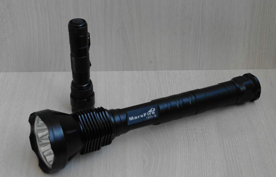

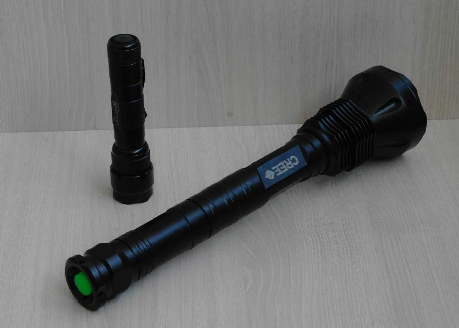

Продолжением моей эпопеи китайских монстров стал MarsFire B Cree T6 5000-Lumen 5-Mode 7-LED Flashlight - Black (3*26650/2*26650)
Заказал на Манафонте за $82.00
Когда появились фонари на 4,5,6.... XML-T6 долго мучился с выбором, Информации на момент покупки (25 апреля2012г) в интернете по ним практически не было, да и сейчас не густо... По Марсфайр - так вообще только мой отзыв на Манафонте! Больше склонялся к Trustfire так как бренд проверенный, у самого три их фонаря. качеством очень доволен. Но на момент покупки Трастфайров на 7 XML-T6 не было, а хотелось "больше люменов!" В общем решил рискнуть с Марсфайром... название конечно насторожило - явный клоно-клон.
Да и все неудачные полёты на Марс.....

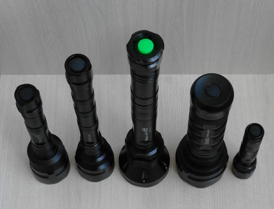

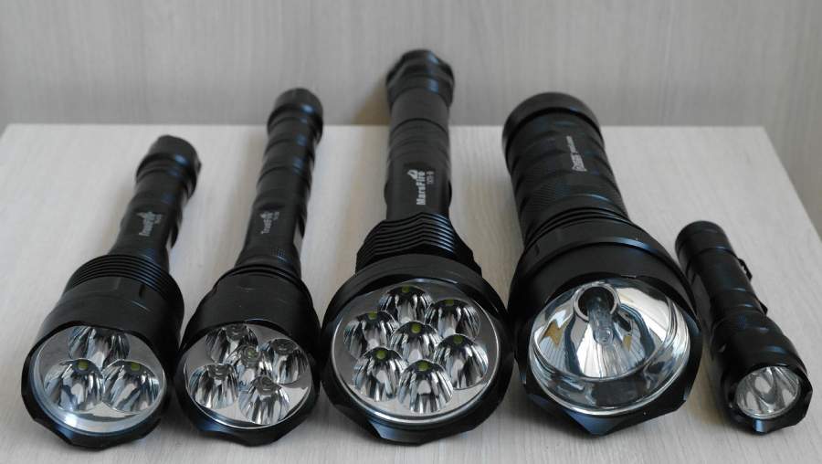

Поциент рядом с UF-502B XML-T6.............Поциент посередине в окружении TR-3T6, TR-1200,Китайский ксенон YEZL 25W и UF-502B
Фонарь был заявлен только 26650 2 или 3 штуки, это и сбило меня с толку надеждой на нормальную мощность (ну хотя бы пару ампер на диоды даже переходников на 18650 в комплекте не шло. Так как 26650 у меня пока не было? заказал пару дешевых ноунэйм 26650 на 4800мАн с защитой на Ебэй.
Фонарь пришел через пару недель, а аккумуляторы вообще через неделю!
Сначала проверил аккумуляторы. Емкость 2700мАн.....(на банке написано 4800мАн при токе 4А просадка до 3.8В сразу защита срабатывает при токе ~4,5A и при разряде до 2.7В Короче аккумуляторы никакие!

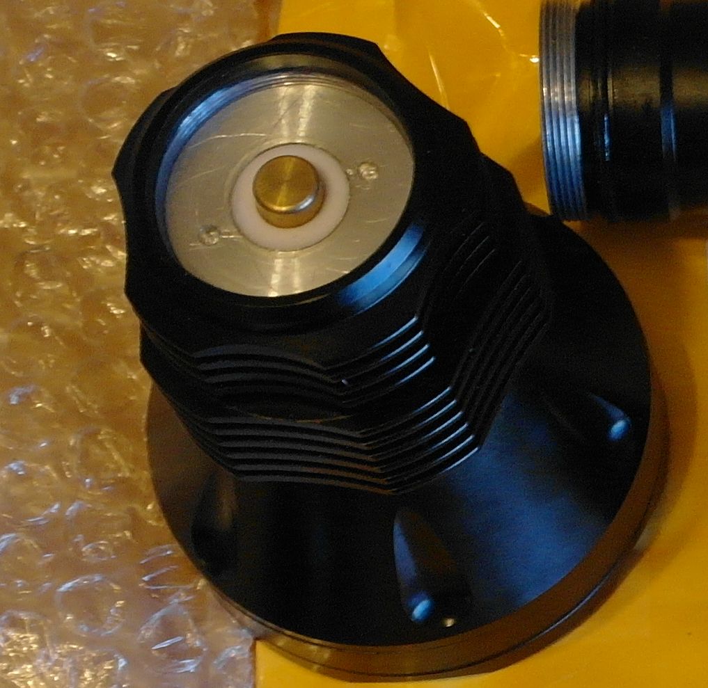

Фонарь тоже не фонтан. Пришел в желтом пупыристом пакете разобранным на три части каждая замотанная в отдельную пупырку. Причем все пупырки были полопанными, наверное таки запускали его на Марс (полопались от вакуума или полопали китайские невростеники!

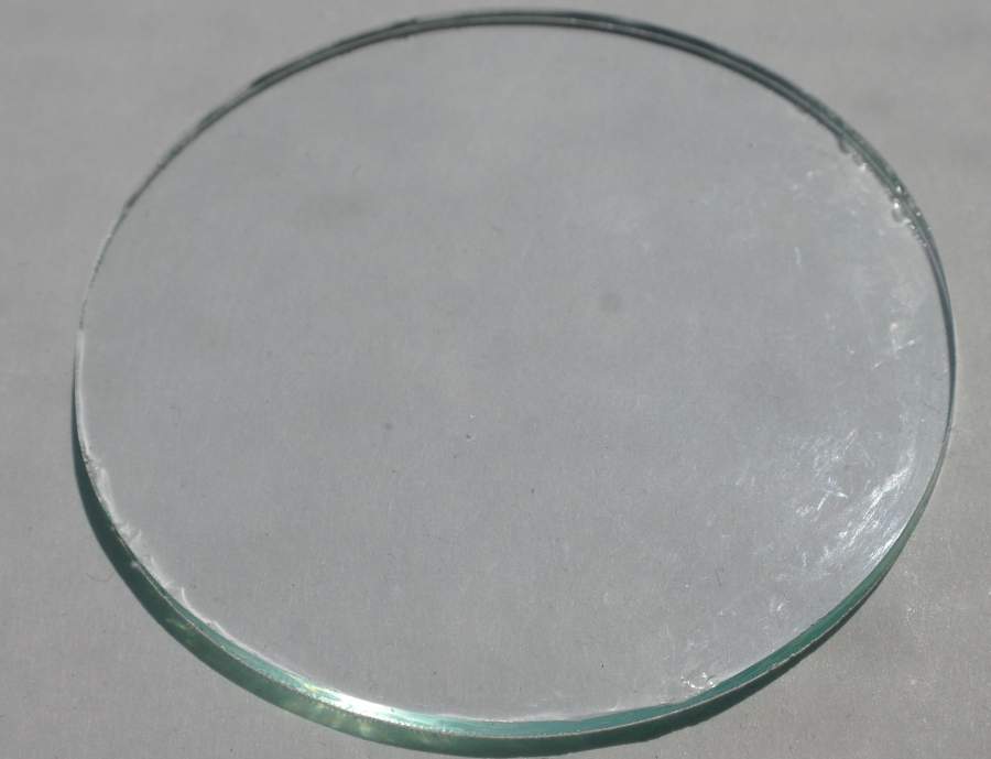

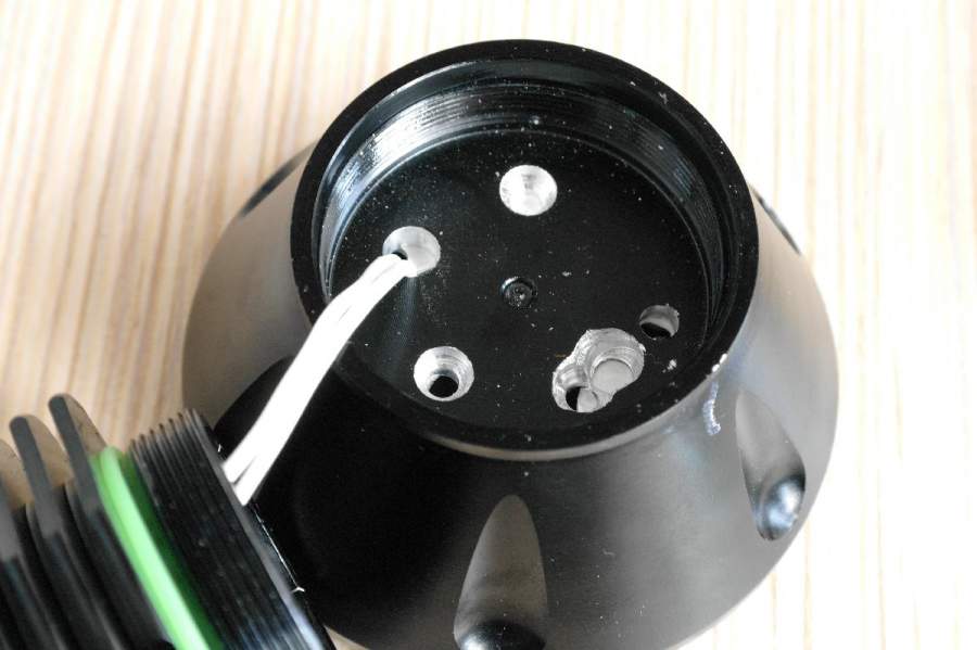

Но фонарь дошел без повреждений. Однако имелись заводские(если можно назвать заводом то место,где его ваяли дефекты.
Итак НЕ ОЧЕНЬ ХОРОШЕЕ

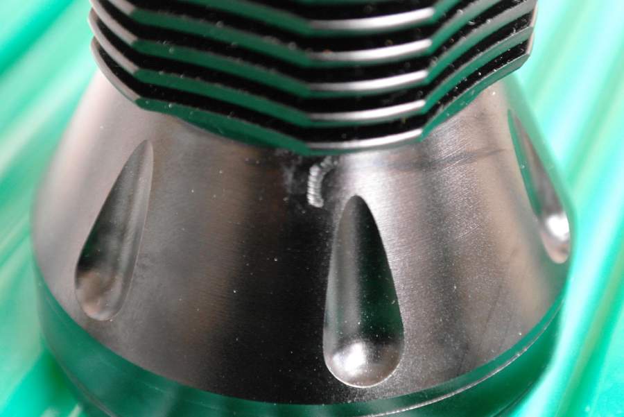

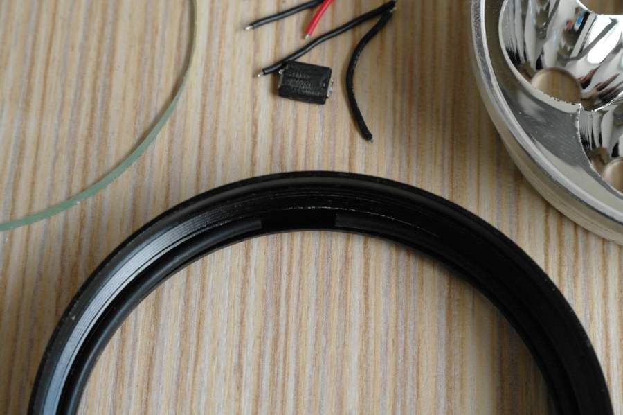

Первое. Царапина от сверла! на боку головы, кое как замазанная чёрным маркером! Сверлили видать отверстия под винты крепления отражателя, так как звёзды с диодами поставили криво и они закрыли отверстия для винтов. В результате отражатель был закреплен одним винтом из трёх, естественно с перекосом, который устраняли затяжкой стекла. Стекло (ни разу не просветленное) покоцалось по краям, а резинка на стекле была разорвана (видно специально разорвали, так как резинка на пару мм меньшего диаметра)
______ _____ ____
Царапина....от дрели......Порванное кольцо, один винт, вместо трех...."отверстия"........Покоцанное стекло
Второе. Фонарь вообще не смазан. Пришлось мазать!

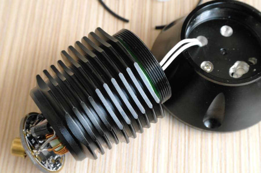

Третье. Проводки, которыми соединены светодиоды (последовательно) очень тонкие, то же и с пружинками в голове и в хвосте - очень тонкие, во первых не держат тяжелые 26650, а к тому же сильно греются уже от пары Ампер и теряют хоть какую то упругость. Провода заменил на МГТФ 0.45 их же напаял в обход пружинок.
Порванную резинку 70мм заменил склеенной из двух 55мм резинок (других у меня не было резиновым клеем!

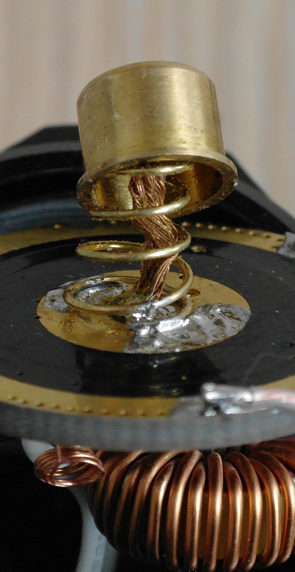

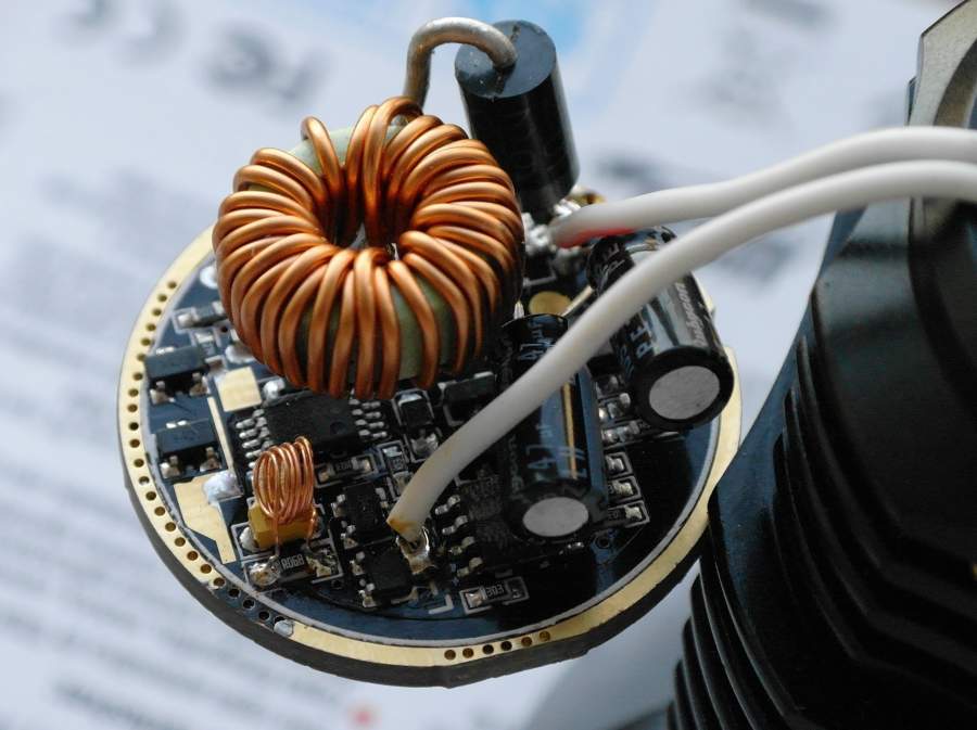

Четвёртое. Драйвер! Ну понятно я не ожидал 3 Ампера на 7 диодов. Перегреется тушка! Но 0.8А меня откровенно расстроили.... Ну да светит ярко, даже немного ярче моего TrustFire TR-3T6 но при размерах 3х26650 и цене 82 бакса как то не густо....
Теперь о хорошем. (его не много
Первое. Фонарь достаточно массивен и прочен. Светодиоды приклеены термосиликоном прямо к поверхнасти головы (без пилюль) Места для драйвера ОЧЕНЬ Много. В общем поставив в фонарь хороший драйвер и устранив мелкие недостатки можно получить СУПЕР МЕГА ВАНТУЗ!!!

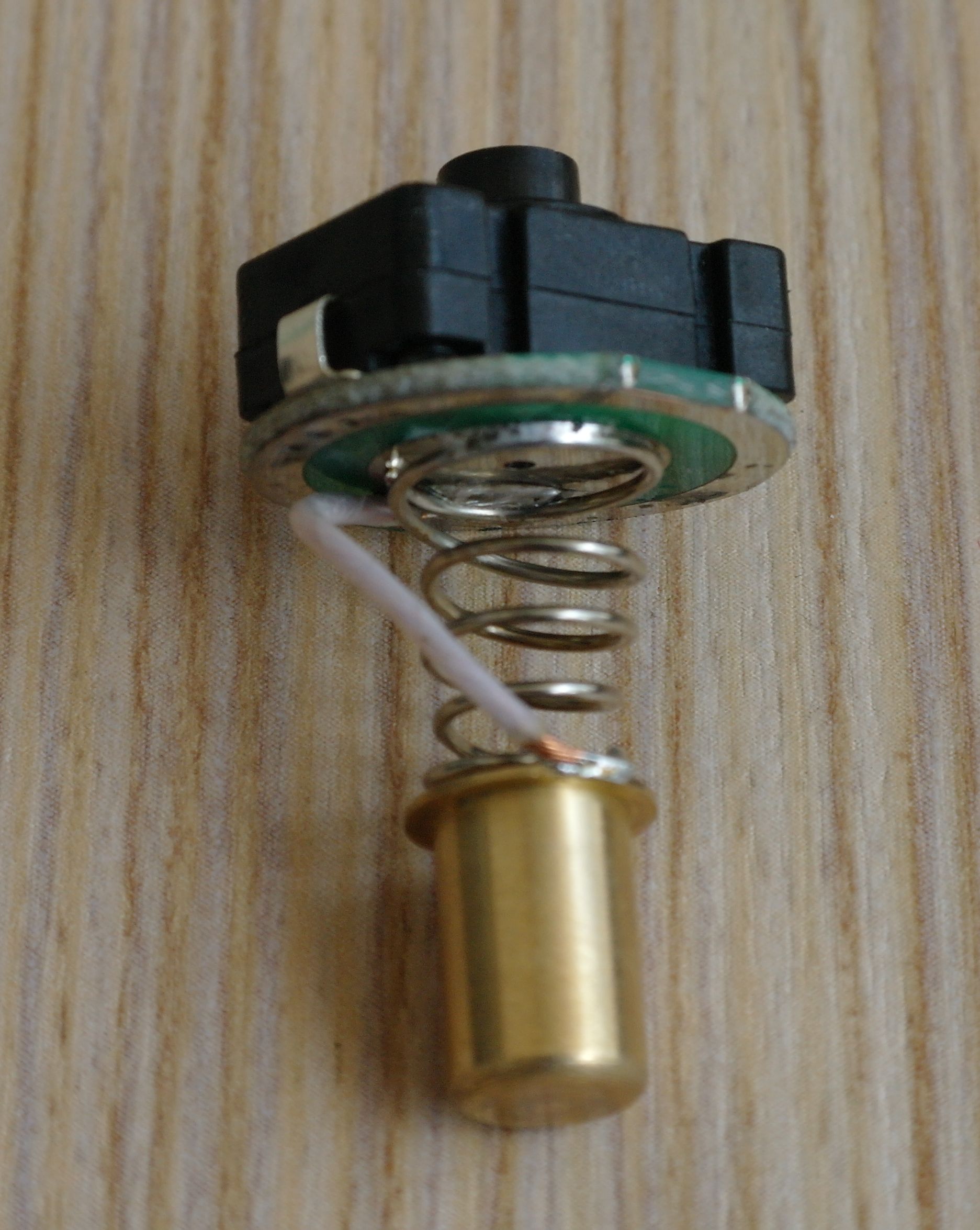

Второе. Драйвер сделан очень аккуратно (явно на заводе!) Пять режимов с нормальной памятью (последний режим помнит бесконечно долго после выключения) Нормальный SOS. Я правда сосы/стробы не люблю.
ID:	48806Большой диод(слева) И маленький спиральный резистор впаял я, до этого плата была чисто вымыта! Присутствует маркировка, заводская пайка. Только надписи на деталях поспиливали. Вряд ли на заводе

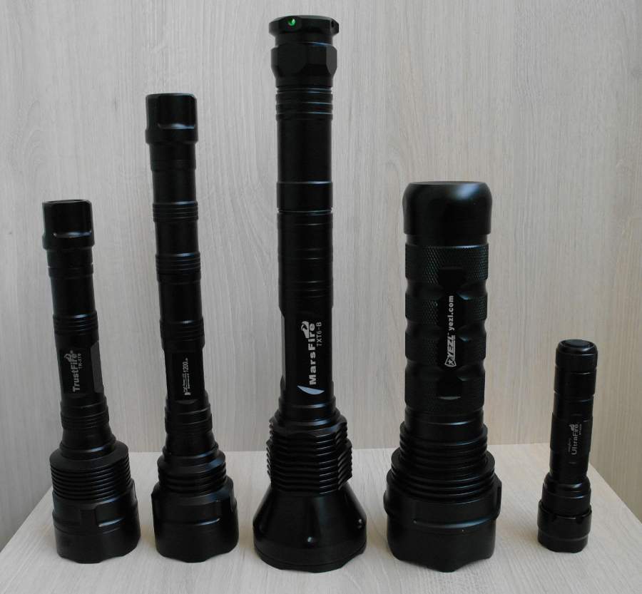

Итак после первого ознакомления с фонарём.
Диаметр головы 74мм
Диаметр тела 33мм
Диаметр хвоста 40мм
Длина 250мм/310мм
Вес без батарей 500г
Ток на кнопке (2х26650) 1.85А, (12В LiPo) 1.2А
Ток на LED 0.8A 23В(7 XML-T-6 последовательно)
Диаметр драйвера 33мм

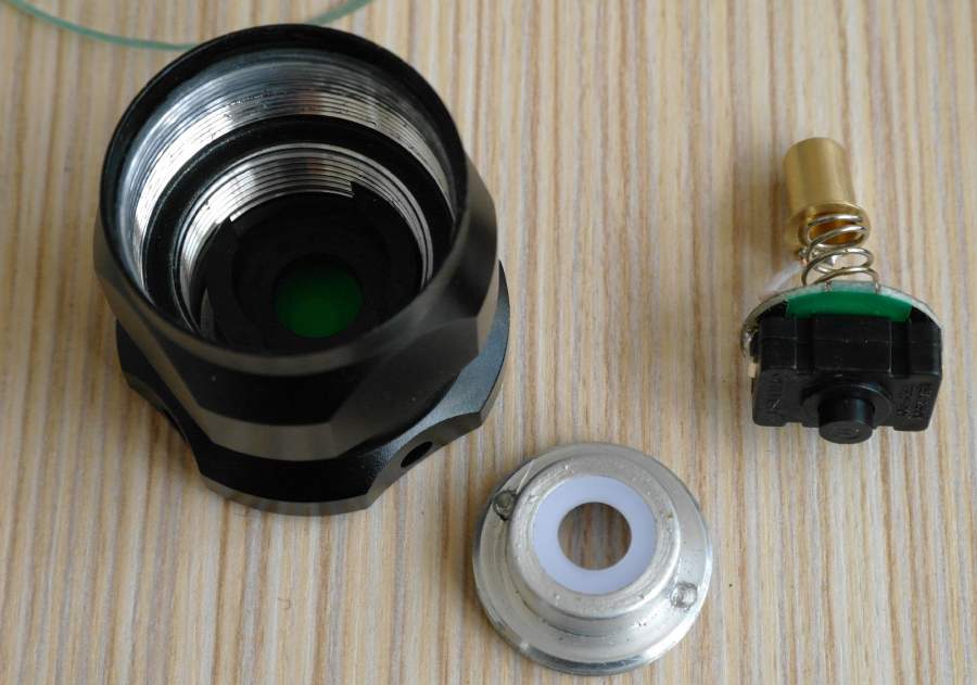

Разгон драйвера. Неудачный. Драйвер сгорел...
(Но как ярко светил...

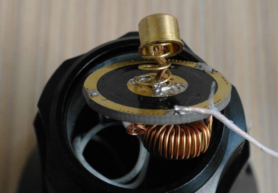

Так как драйвер снимался простым выкручиванием кольцевой гайки сзади головы, я сразу решил поднять мощу. До этого я в своих фонарях в драйверы не лазил, и так хорошо работают!
Легко нашёл токозадающий резистор на 0.068Ом
_______________ ___________
Выкручиваем гайку пинцетом....... Вынимаем драйвер...... Резистор, под напаянным мною спиральным...
Припаял параллельно ему кусок медного провода ПЭВ 0.18 длиной 20см Ток на диодах поднялся до 1А укоротив провод до 6см добился тока 2.3А Больше было нельзя, так как драйвер сильно грелся да и ток от 12В липольки был под 6Ампер. А мои 26650 в количестве двух такие токи дать не могли, Защита срабатывала на 4.5А. И хотя я потом оторвал защиту. При токах порядка 8А банки очень быстро просаживались и разряжались.
В результате заказал 3х IMR26650! На Ебэе (это не мат
Фонарь после поднятия тока проработал (в разобранном виде) в общей сложности минут 15 периодами по 2-3 минуты. Грелось в драйвере всё! Полевик, Диод и Дроссель до 90С за пару минут! Светодиоды же охлаждались не плохо, максимально нагрелись до 65С при этом бошка (отдельно от тела) нагревалась до 55С В общем теплоотвод не плохой для 50 Ватт.
После сборки фонаря, нагрев уменьшился, но быстро сгорел драйвер. Сгорел диод Шотки. Быстренько поменял на неСМД от старой зарядки SB560 на 5А. Хотел и полевик поменять на большой, но китаёзы все надписи на деталях поспиливали... А зря не поменял, потому что в последствии, через пару дней сгорел и полевик, и ещё пару мелких транзисторов... Чинить не хочу.

Впаянный мною SB560(большой слева) вместо сгоревшего (лежит на дросселе ........Сгоревшие транзисторы (мой диод не сгорел
Думаю если поднять ток до 1-1.5А на диод драйвер сгорать не будет, а яркость заметно возрастет. Но пробовать уже поздно...
