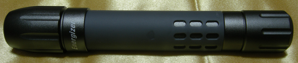

На первый взгляд E2 Lithium - вполне обычный фонарь. Если расположить его вместе с несколькими похожими фонарями, то скользящий взгляд даже не задержится на нём. Это не означает, что у фонаря плохой дизайн, вовсе нет, просто он выглядит как фонарь. Его не придётся разглядывать в попытках идентифицировать, что же это такое. Какие бы предметы его не окружали, всегда будет видно, что это - фонарь!
Дизайн фонаря демонстрирует плавные, обтекаемые формы без малейшего намёка на какую-либо агрессию. Здесь нет массивной "головы" с острой зубастой короной, расцветка корпуса также не притягивает взгляда - она прямо таки сливается с серостью окружающего мира
Интересная черта дизайна - сужение диаметра спереди. Обычно дизайн фонарей таков, что они как бы упираются в окружающую среду всей своей толщиной, этот - напротив - внедряется в неё подобно пенетратору.

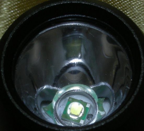

В фонаре применяется наиболее распространённый способ формирования светового пучка - гладкий рефлектор. Снаружи он защищён прозрачной стеклообразной плоской линзой с полиорганосилоксановым покрытием (s500 polyorganosiloxane) - это один из видов кремнийорганических полимеров. В нашем случае полиорганосилоксан защищает поверхность линзы от царапин, придавая ей дополнительную жёсткость.

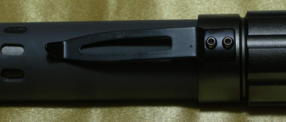

Голова у фонаря не вращается. На ней закреплена клипса. Гравировка с названием "Energizer" расположена на голове с обратной стороны от места крепления клипсы.
Детали этого фонаря выполнены из авиационного алюминия - они лёгкие и прочные. Средняя часть фонаря прикрыта слоем серого эластомера - прикосновение к эластомеру вызывает ощущение теплоты и мягкости, довольно приятное.
Задний колпачок, как и голова, имеет несколько продольных углублений. В отличие от головы, где они несут чисто декоративную функцию, здесь они препятствуют проскальзыванию пальцев при вращении колпачка. К сожалению, в полностью закрученном состоянии продольные оси углублений на голове и на заднем колпачке не совпадают, что у некоторых флэшаголиков может вызвать лёгкий баттхёрт.

Клипса адски тугая, она удержится на любой прочной ткани с толщиной до 3мм.

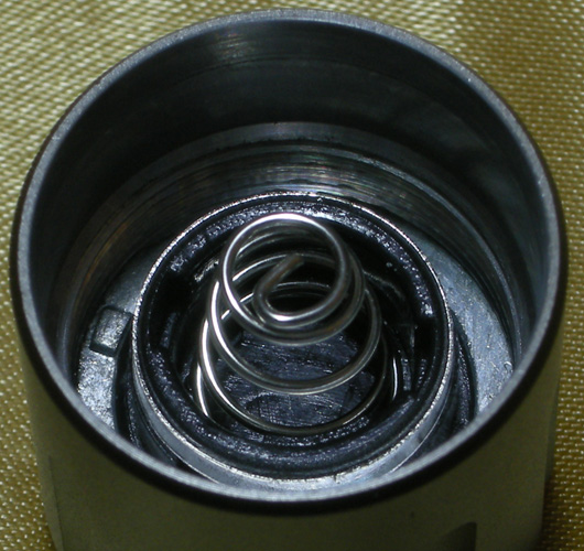

Замена элементов питания не вызывает никаких проблем, полярность указана накорпусе рядом с резьбой батарейного отсека. В темноте поменять батарейки можно без особых затруднений.

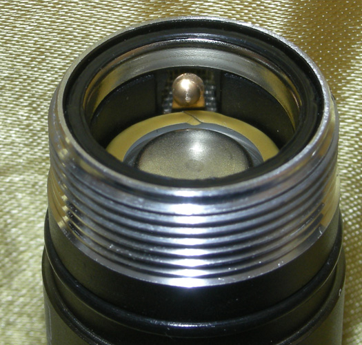

Корпус у ELMCL21L неразборный, со стороны батарейного отсека герметичность обеспечивается резиновым кольцом за резьбой и резиновым кольцом меньшего диаметра в торце.
В процессе откручивания/закручивания колпачка ощущается трение в области резьбы, что говорит о весьма среднем качестве её нарезки ("среднее" - не значит плохое!). Ощущение вязкого трения колпачка об уплотнительные кольца уступает описанному ощущению в области резьбы. Резьба смазана, поэтому скрипа нет, просто шум трения. Люфта нет.
Элементы питания отлично зафиксированы. Чтобы добиться эффекта погремушки нужно адски трясти фонарь и чутко прислушиваться!

Посмотреть сообщение Сообщение от alefedos :
Источник света: светодиод Cree XRE
XP-E. какого бина (R3?)?
XRE (смотрите фото с разворотом упаковки, там даже подписано, что это XRE). Должен сказать, что меня вообще удивил тот факт, что компания Energizer сообщила марку светодиода. Если бы был указан ещё и бин - я б, наверно, целую неделю в себя приходил

мало ли чё на заборе написано?... а там дрова. фотка иллюминатора чётко показывает светодиод XP-E и надпись на упаковке сродни "в конструкцию могут вноситься усовершенствования без уведомления, не ухудшающие качество"
