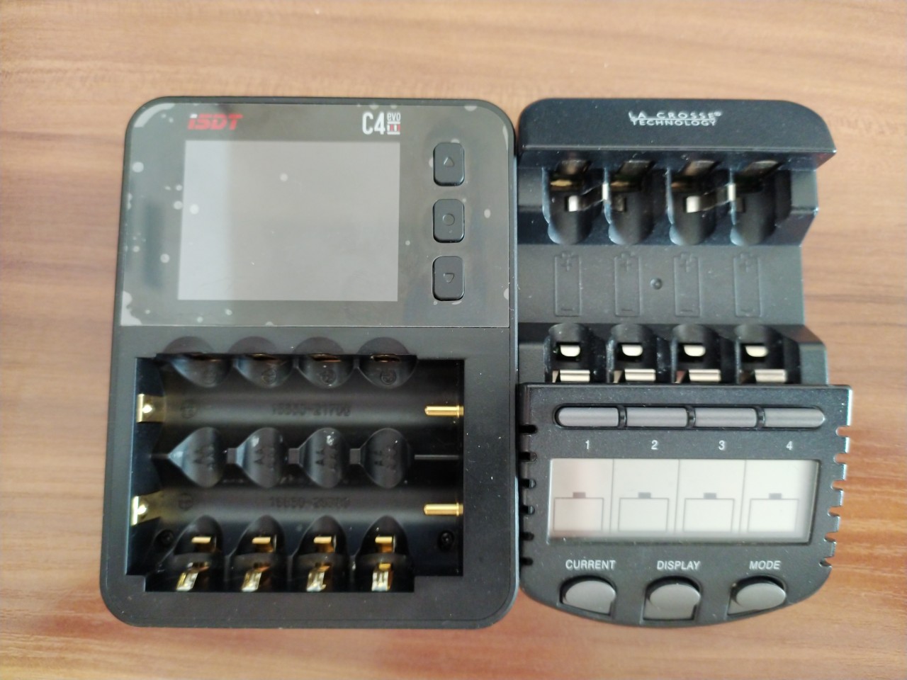

ИМХО. Лучшее крепление АА и ААА аккумуляторов за историю выхода универсальных ЗУ.
Считаю данное крепление одним из самых лучших.
К этому надо стремиться.

подскажите годную зарядку для:
Ni-Mh AA и 18650
на 4 канала, с выбором тока (макс ток не критичен, ставлю на ночь обычно).
и с возможностью работы от USB C (включая работу с QC/PD, хотя бы просто принимать питание).
Сначала клюнул на Nitecore NEW Ci4, но там нельзя выбрать ток и на 18650 он может 2А лить в слот, а это точно перебор.
Обратил внимание на XTAR VC4SL.
Важно, чтобы не перезаряжал 18650 и не недозаряжал АА.
Ну и без проблем с 18650 с плоским плюсом.
До сего момента юзал XTAR XP4 и опус однослотовый такой же древний, но уже морально изжил)

rustik23
могу посоветовать, что бы я взял.
ISDT C4 EVO
- есть всё
- есть цинк
- питание USB-C
самое миниатюрное и универсальное.
прекрасные зажимы.
XTAR VC4SL
поддерживает новое питание QC3.0
- питание USB-C
- нет цинка
- 0,25...3А
Vapce S4 Plus v2.0
- 0,25...3А
- нет цинка
- выход USB как БП
А вообще-то надо переходить на универсальное питание.
К примеру...
HOTA D6 PRO
тут посмотрите
или аналоги одно портовые. Они будут дешевле.
Именно в этом случае у вас будет под рукой зарядник для всего домашнего зоопарка питания.
Кино.
Видео.
Телефон.
Самолётики.
Коптеры.
и много другое.
Жизнь большая и удивительная.
[Исправлено: +Alexp, 02.10.2023 в 16:00]

Посмотреть сообщение Сообщение от +Alexp :
ISDT C4 EVO
Но нельзя заряжать одновременно никель с литием.
XTAR VC4SL
дисплей аляповатый, но довольно компактен, в поездки беру именно его.
Vapce S4 Plus v2.0
Огромный и тяжелый, если питать через родной бп так вообще стационарный, так и стоит дома на тумбочке основным устройством.
DOOMbI4 на форуме   Ответить с цитированием Вверх
