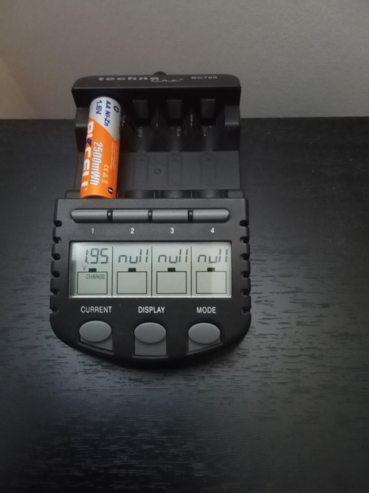

Посмотреть сообщение Сообщение от adf :
Причём контрольный разряд NiZn можно наверное в режиме NiMH зарядника сделать. (На Махе АА/ААА так делал.)
Ну тогда можно лакросс/технолайн поискать, он в режиме металлгидрида цинк заряжает до отсечки, ввиду отсутствия дельты, а отсечка у него как раз 1.8х в
Заряжать то можно а вот разряжать я бы не советовал бы или только под полным контролем так как разряд технолайн ведёт до 0.9В что для цинка губительно На сколько я понимаю цинк до 1.3В следует разряжать.
Утверждать за все технолайны не буду но на NiZn аккумуляторах от Ansmann напряжение при заряде поднималось выше 2В. При зарядке аккумуляторов от PKCell да до 1.9В заряд идёт.
те, что лакросс bc-700/900 перебрендированный
вы понимаете, что такого не может быть? или что-то неправильно измерили.

По умолчанию Re: Лучшее универсальное зарядное устройство
Да я это осознаю и по этому сам удивлён, но после этой зарядки аккум с 1.8В за час где то до 0В саморазряжается, короче в утиль. А замерять я и не замерял ничего, просто следил за циферками на технолайне ВС700.
мне лень уже вспоминать алгоритм его работы, когда и как он измеряет напряжение, но цифры на экране это в большинстве случаев не эдс аккумулятора.
тем более для
аккумулятора с таким саморазрядом (пробой сепаратора дендритами?)
Возможно, но началось всё с РАЗРЯДА в технолайне до 0.9В.
Это PKCELL а Ansmann больше 2 брал.
