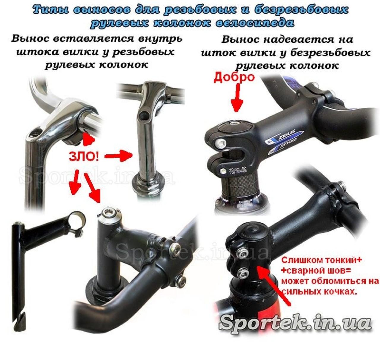

Посоветуйте производителей, модели и на что обращать внимание?
Критерии хорошего велика в низком ценовом бюджете:
1. Только хардтэил.
2. Рама люминиевая, классическая: "два треугольника".
3. Обода - двойные, пистонированные.
4. Тормоза - хорошо бы дисковые.
5. Руль должен одеваться на шток вилки, а не вставляться в него. Это важно.
6. Переключатели - любые. За эту цену нормальных не будет точно. Хорошо бы shimano или sram.
8. Остальные критерии - по остаточному принципу.
Посмотрите на велосипеды фирмы Lorak. Они не особо дорогие и довольно качественные.
Спасибо, учту. В принципе, до пунктов 1-3 я и сам дошел.
Есть ли смысл выбирать именно дисковые тормоза?
Насколько я понял, при сопоставимой стоимости средние V-brake будут не хуже, чем дешевые дисковые, зато обслуживание у них гораздо проще и реже требуется.
Про руль запомнил. Только не понял почему.
А если бюджет расширить до 25-30, что-то приемлемое и новое найти можно?
Зависит от веса и стиля катания.
Для неспешной езды по тротуару подойдут любые. А если собираетесь покорять спуски или ездить там, где грязь и вода могут попасть между колодкой и ободом, то лучше дисковые.
V-brake, при езде по грязюке, со временем стачивают обод, т.к. грязь - это, по сути, абразив. Диск поменять куда проще, чем обод.
1. Доступность запасных деталей и кастомизация. Безрезьбовые рулевые колонки - это, по сути, уже стандарт для великов.
2. Безопасность. Вынос у рулей на резьбовых колонках довольно тонок, он не рассчитан на высокие нагрузки. Так что при жеском приземлении или сильном наезде на кочку может обломиться под Вашим весом. Соответсвенно, Вы полетите дальше вниз, и, головой или телом, напоритесь на шток вилки. Думаю последствия подобного столкновения объяснять не нужно.
Опять таки, это зависит от стиля катания. Но раз мы говорим про горный велик, то подразумеваем какие-никакие силовые нагрузки на конструкцию.
Посмотрите Lorak. Что-нить на 27.5" или 29" колёсах, дабы, при Вашем росте, не походить на циркового медведя на велосипеде. Как минимум, вы получите хорошую раму, неплохую вилку и какой-никакой обвес.
