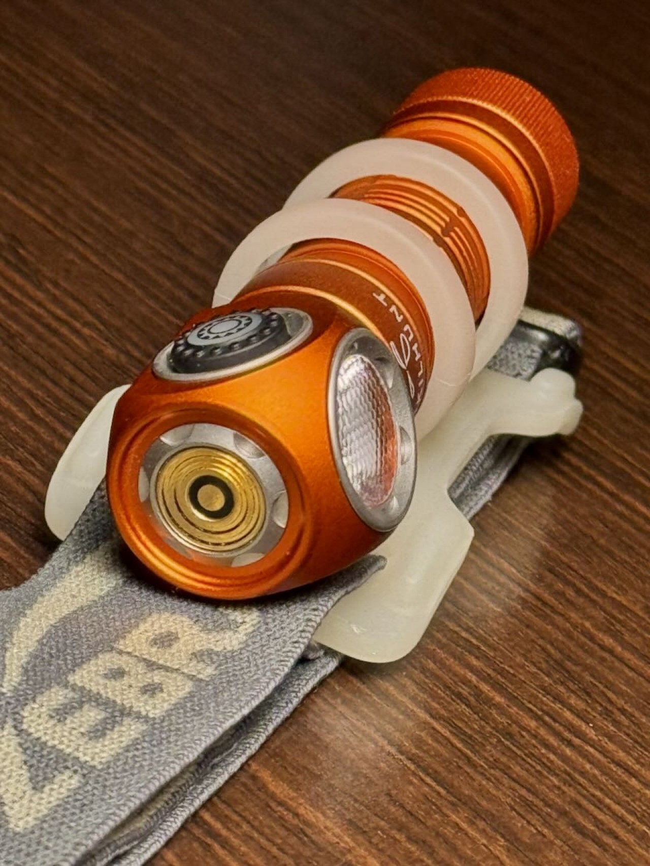

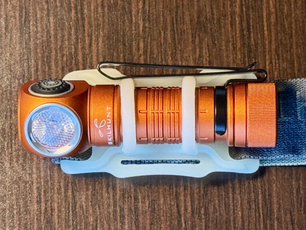

По умолчанию Re: ESKTE H150
Посмотреть сообщение Сообщение от FreeWheel :
заказывал gdi холдер
Zebralight H600 GITD holder он называется.
На enecrosse.ru есть отдельно и со стропами. А также есть для H5*. Интересно как в них h150 поместится? Если у кого есть зебры h5* и скил h150 - примерьте.
плохо, болтается
Посмотреть сообщение Сообщение от мвн :
плохо, болтается
Странно. Там кольца больше, чем в холдере для 600-х что ли?

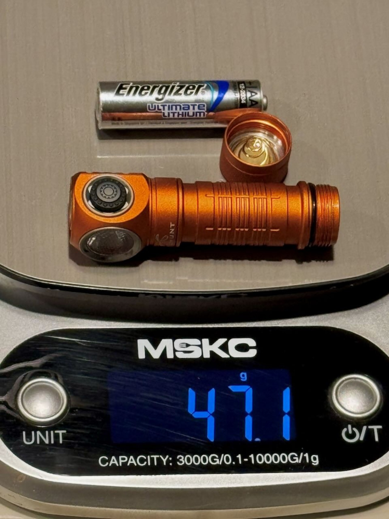

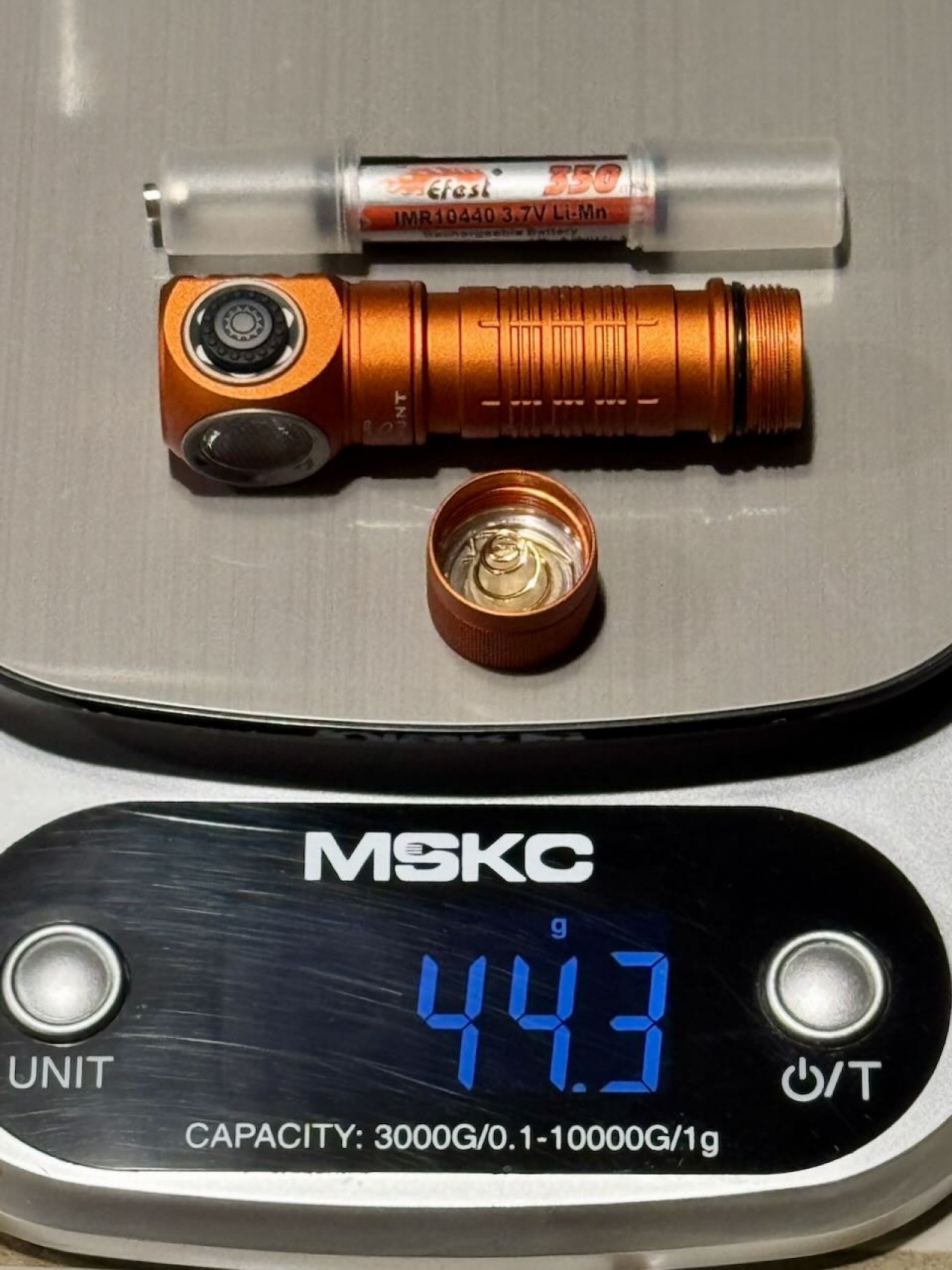

Великолепно.
Держатель H32 уже великоват. Болтается.
Для уменьшения веса фонаря магнит заменен на обрезок пластика подходящего размера и применён аккумулятор 10440 в адаптере или первичный литий АА.
Это позволяет поддерживать минимальное натяжение стропы для комфортного ношения.
Наконец-то адекватный налобник, сравнимый по весу с 53-й Зеброй:
H150 -- около 32 г (без магнита);
H53 -- 31 г.
Приблизительный вес и емкость питания:
первичный литий АА -- 15 г, 4,9 Вт⋅ч;
14500 -- 20 г, 3,5 Вт⋅ч;
10440 -- 9 г, 1,2 Вт⋅ч.
[Исправлено: Storm, 08.12.2024 в 14:00]
Странно.
я перепутал, это крепление, наверно, от H32. А в H5* нормально, но не очень плотно. От H16 крепление плотнее подходит к H150.

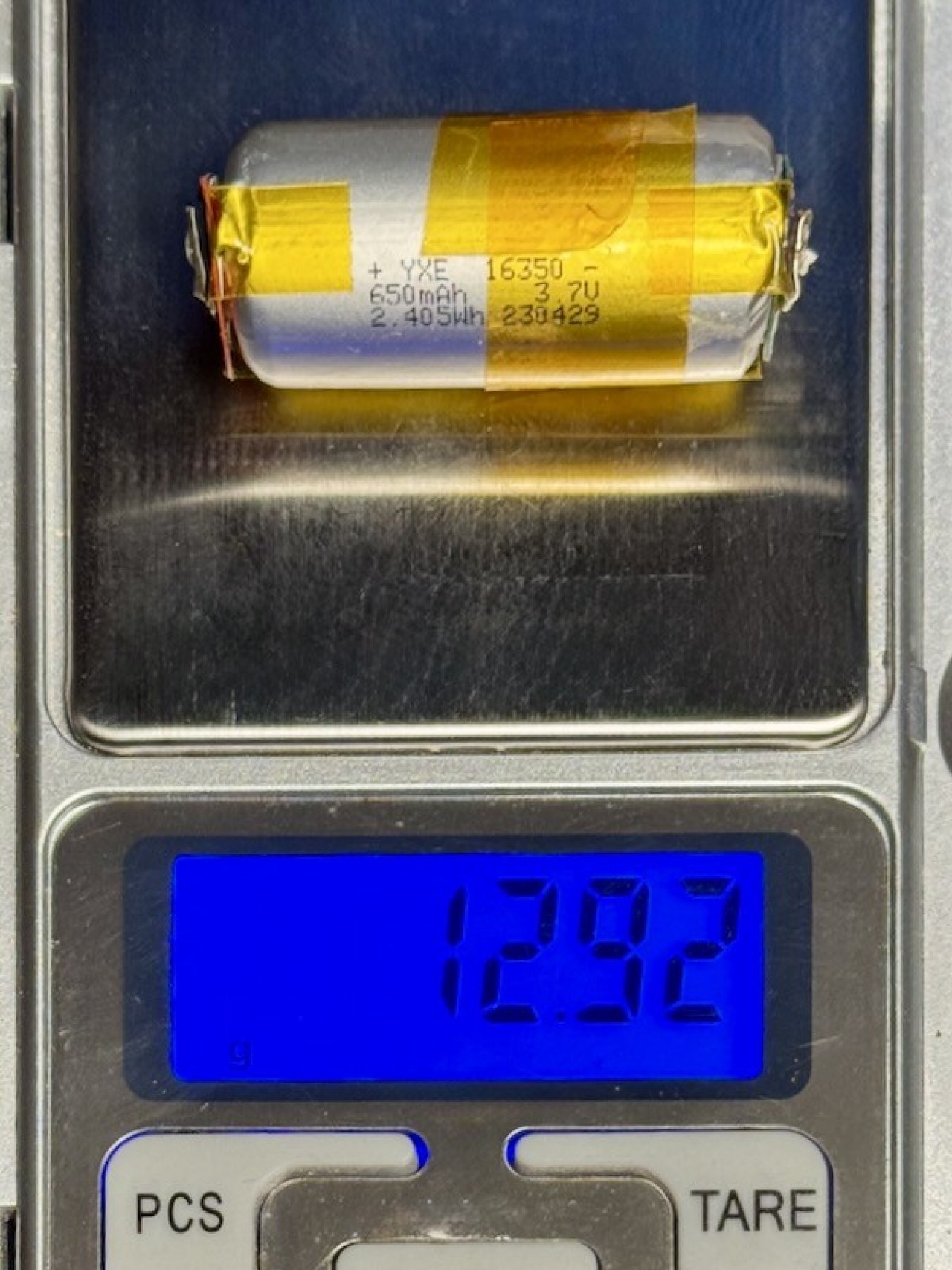

fnksb, подобные странные способы питания продолжаю испытывать в поиске легких конфигураций налобников. Чтобы с минимальным натяжением стропы и фонарь не болтался, и дискомфорт подольше отсутствовал.
Мелочевка с адаптерами-проставками обычно на один раз, да.
Еще можно бескорпусные мусорные 13400 и 16350 из вейпов попробовать.
На MC3000 с обоих слилось около 500 мАч и 1.8 Втч при разряде током 500 мА.
Сводная табличка легчайших налобников. Вдруг кому пригодится.
На сегодня самыми приятными в этом плане воспринимаются Olight H1 и Зебра с первичным литием.
H150 на нем не зашел из-за отсутствия индикации остатка заряда при таком питании.
Код:
L+B L  B Headlamp conf
28 20  8 E02HII AAA Li 1.7 Wh
29 20  9 E02HII 10440 1.2 Wh
37 21 16 H1   CR123   4.0 Wh
38 22 16 H30  CR123   4.0 Wh
39 21 18 H1   16340(pr) 3.3 Wh
39 31  8 H53  AAA Li  1.7 Wh
41 22 19 H30  16340   3.3 Wh
44 32 12 H150 10440+Adp 1.2 Wh
45 26 19 H16  14500 LFP 2.0 Wh
45 32 13 H150 13400+Spc 1.8 Wh
45 32 13 H32  16350(v) 1.8 Wh
46 31 15 H53  AA Li   4.9 Wh
47 32 15 H150 AA Li   4.9 Wh
48 32 16 H32  CR123   4.0 Wh
51 32 19 H32  16340   3.3 Wh
51 31 20 H53  14500   3.5 Wh
52 32 20 H150 14500   3.5 Wh
54 35 19 HS3R 16340   3.3 Wh
56 31 25 H53  AA NiMH 3.1 Wh
Жаль, Acebeam с H16 не осилил адекватную яркость на АА или стабилизацию на 14500. С весом в 26 г цены-б ему не было.

Посмотреть сообщение Сообщение от Storm :
Если гнаться за Wh, то есть еще всякие сверхемкие вапселы 14500 на 1500mAh, у которых аж 5.55Wh заявлено.
Фиг знает, правда, что у них с весом или надежностью - там даже сам вапселл пока не уверен, какие же у этих батарей характеристики
Ну и если емкость у них сильно сдвинута в зону низких напряжений, подобно скажем FEB4000 - то уже на половине банки фонарь может уходить ниже уровня, на котором у скилханта работает понижающая часть.. Что фактически будет означать как бы работу после срабатывания индикатора.
Думал их заказать посмотреть, но потом забил потому что жалко денег все равно USB-аккумы в ральных форматах использования мне кажутся намного более удобными.
FreeWheel (10.12.2024), Storm (09.12.2024)

Storm, а Вы не могли бы с надетой клипсой попробовать h150 в зебровские налобные крепления примерить?

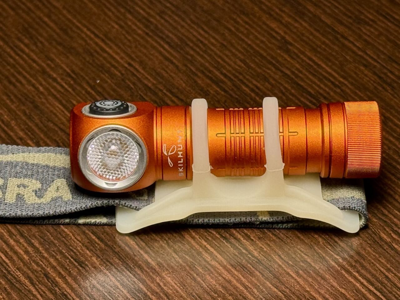

с надетой клипсой
...держится крепче.
Усилие для поворота требуется существенное. Примерно одинаковое как для фонаря вместе с клипсой относительно холдера, так и для фонаря относительно клипсы. При этом клипса соскакивать не пытается.

Так все же, что лучше купить под фонарь из зебровских креплений, для Zebralight H600 или для h5?

Посмотреть сообщение Сообщение от Dmitry Korovin :
Думаю что большенству привычнее h5* будет. В H600 только за счёт продетого в кольца ремня держится, а без него вообще нет ) Но зато у h600 рассояние между кольцами правильное: кольца в оба паза на фонарике ровно попадают. А h5* наверное ещё и легче, т. к. меньше.
Уменя просто был запасной холдер имеено для h600, а если покупать, то более подходящий.

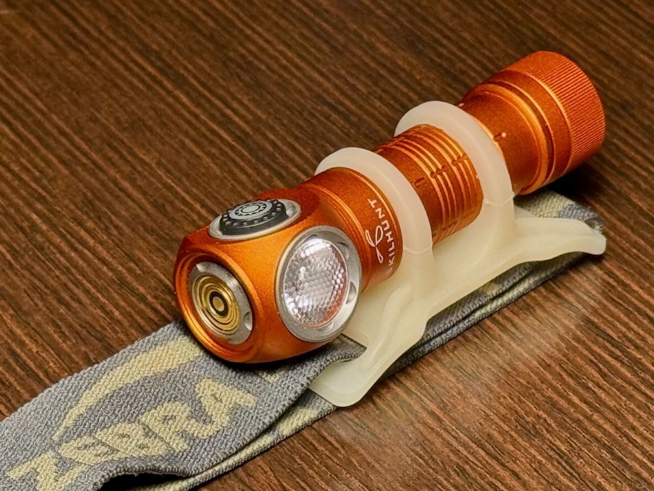

На Алике пока пишут, что 4500к:
Заказал, оплатил, обещали до 20 декабря привезти.
Приехал.
Фонарик отличный! Лёгкий, внешне яркий (оранжевый), вот только к кнопке привыкать надо, палец всё время в гнездо зарядки лезет.
В зебровский холдер от h5* с продетой в кольца стропой встал, как родной, хотя расстояние между проточками не совпадает, да. Пришлось временно вытрясти их этого холдера прижившийся там Manker E03H II на SST20 4000K. Теперь придётся для него холдер заказывать, фонарь тоже нравится и на полку не уйдёт.

Ася на 5000К для сравнения.
Хотя duv показывает -0.0032, а глазом кажется зеленее 150-го. Хотя возможно просто из-за более высокой ЦТ такой эффект.
Ну и невысокой точности Опплы тоже.
UPD: "посудный тест" на твёрдую пятёрку - достаточная ширина освещённого поля, отличная контрастность и цветопередача! По яркости для такой работы вполне достаточно М1 (на 14500).
Ну и веса в ней почти нет после тех же "ходовых" для меня Панд и Неборуитов.
По итогу - пожалуй, одно из лучших приобретений за последнее время вместе с E75, M150/M200 и Conwoy M21H 3000K
