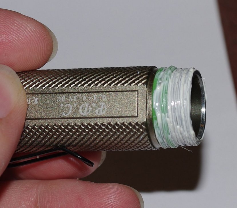

Подбирая запчасти и смазки для своего двухколесного друга, набрел в Триал-Спорте на интересную мазилку
Швейцарская смазка Motorex на основе лития - White Grease 628, привлекло внимание то, что смазка применяется при работе с резиной и алюминием
Смазка густая, белого цвета, в крышке банки вделана кисточка.
Жертвой был выбран Акорей К-106
Смазка хорошо наносится и при закручивании не сбивается в кучу а хорошо прилипает к поверхности
Вот после откручиваний - закручиваний как резьба выглядит
Оттирается смазка влажными салфетками (ими вообще такая хрень оттирается, которую другими растворителями размазываешь)
Ход резьбы после смазки мягкий и не какого скрипа, как будто бы жирным вазелином намазали.
Главное что эта смазка есть в любом отделении Триал-Спорта по стране. 100 граммовая баночка стоит 466 рублей (2011 года выпуска). Я брал 2010 года со скидкой, 366р.
Еще есть смазка в тюбиках White Grease 2000, смазка зеленого цвета и так же нейтральная к пластикам, резине, алюминию.

Зачистить от старой смазки и просто протереть от алюминиевой пыли. Потом намазать на резинки и на резьбу по кругу, закрутить-открутить что бы на внутреннюю резьбу размазалось.
Вот что мне понравилось в White Grease 628 - она не сбивается в кучу и остается на резьбе и резинках. А МС Спорт например надо после первого намазывания смотреть чтобы на плату не попал и излишки лезут наружу.
