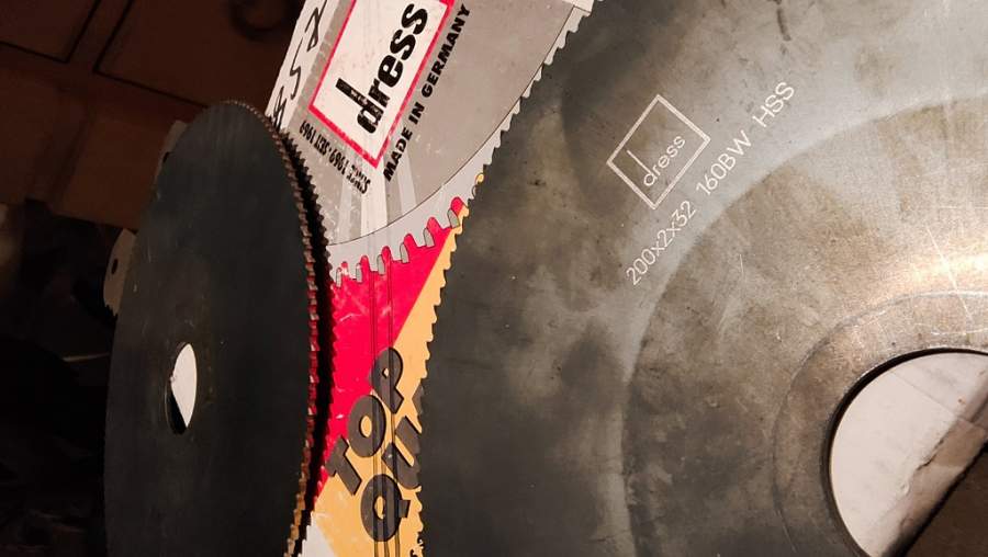

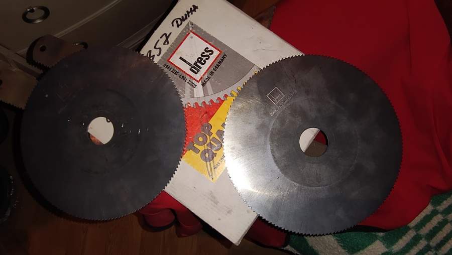

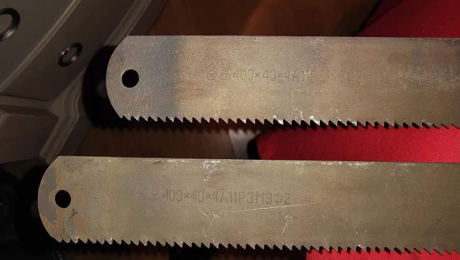

А вообще, самоизготовленные ножи что выкладывал выше, делал из этих железок (ну люблю я их):
Мехпила косматых времён Р3М3Ф2:
Обрезок отрезной циркулярки для металла, более качественный вариант Р6М5 из Германии (делал из неё складной нож приблизительно 8 лет назад с лайнером и рукоятью из нержи, полностью металлический. Сын выцыганил; однако нож дома, поскольку живем в одной квартире):
Ну и ещё пара дисков-фрез для будущих поделок, тоже немецкие:
И из чего вам больше понравились ножи? Из мехпилы или с дисков? Из мехпилы вроде более хрупкая сталь. Когда то давно делал нож из косы советской,ну те что сено косят.Вот там понравилась сталь для кухонного ножа. Тонкая,упругая,заточку держит хорошо.Но только коса с изгибом идёт,поэтому клинок кривой получается. А отпускать и снова закаливать не решился. Наверняка только ухудшил бы всё.

Alex G
Аватар для Alex G
Регистрация: 05.02.2019
Сообщений: 3660
Сказал(а) спасибо: 2286
По умолчанию Re: Нож на кухне
Jungar, Больше нравится мехпила. Меньше заморочек да и не такой хрупкой показалась. Отверстия делаю перьевыми свёрлами по стеклу. Одного сверла у меня на шуруповерте хватает на три сверления.
Дисковые фрезы хороши тем, что имеют разную толщину, что позволяет уже сделать складничок.
Мехпилу сложно найти не поведёную вбок, бывают довольно сильно изогнуты. Но это старых времён. Современные пилы не пробовал, говорят - не очень...
Jungar (14.04.2021)
