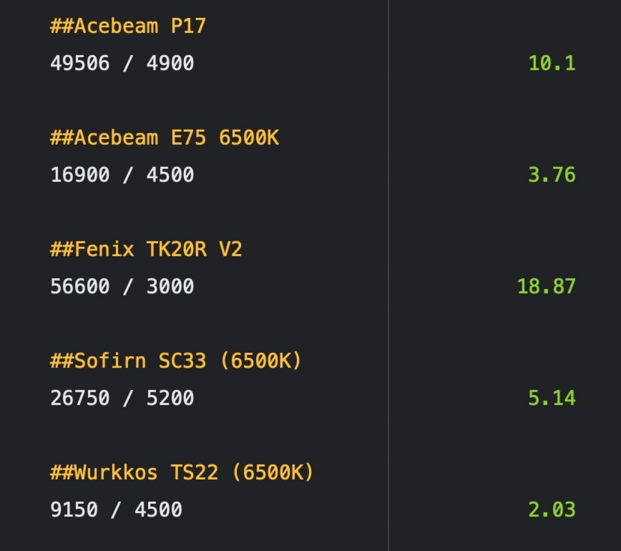

Старый 13.08.2024, 15:28 Автор темы   146
Mulpex
Регистрация: 05.04.2021
Последняя активность: Вчера 02:03
Сообщений: 140
Сказал(а) спасибо: 54
По умолчанию Re: Хороший фонарь 21700 на 2500 люмен
Да, если цифры вы взяли правильные, то именно соотношение кд/лм дает наиболее полное представление о том, как светит фонарь (а не люмены). Канделы дают представление о том, как далеко светит фонарь. Люмены указываются, чтобы фонарь хорошо продавался.
Если вам понравился свет от Sofirn SC33, то ищите фонарь с подобным соотношением.
Кстати, заявляемая дальность по ANSI — она достаточно условная.
Реальная дальность, на которой от фонаря есть какой-то эффект, обычно в два-три раза меньше.
Понял, крайне благодарю
В целом примерно так все и получается, если сравнивать по этому показателю
##Wurkkos TS22 (6500K)
9150 / 4500
2.03. То есть светит максимально широко и равнометро
##Fenix TK20R V2
56600 / 3000
18.87 светит очень далеко, но слишком яркое центральное пятно, а на боках света маловато
##Sofirn SC33 (6500K)
26750 / 5200
5.14 оптимально визуально
Так что думаю 5 – 10, это то что мне нужно.
У Acebeam E75 5000K показатель 3.68, у Acebeam E75 6500K – 3.76.
А у тактического Acebeam P17 как раз 10.1.

Посмотреть сообщение Сообщение от Mulpex :
Конвой ... Совершенно не клиентоориентированная компания.
Да, конвой это специфический довольно производитель, который делает кучу тушек (обычно неплохих, но слишком уж кондовых) и ставит туда всякие интересные светодиоды и неплохие драйвера, и все это в околобюджетном сегменте.
Делать вид, что они бренд, конвой не научился - в отличие от того же софирна, который красивые картинки научился делать намного лучше, чем сами фонари. Да в своем подходе к фонарям-конструкторам конвой порой доходит до полной безыдейности.
Так что обычно, за исключением случаев явных удачных бюджетников с хорошим выбором диодов (S2+, S21E, C8 из популярных удачных) или каких-то специфических задач (вроде ультрафиолета) на конвои ИМХО и нет смысла смотреть. Тем более, что неоправданных совершенно восторгов из серии "да за такие деньги" про конвои тоже много написано, пусть и меньше чем про софирн.
Но вот M21H - приятное исключение, когда у конвоя случайно получился интересный и довольно удачный на фоне общего рынка фонарь, а не просто непонятный дешевый конструктор
Характеристики можно по обзорам посмотреть, вот на 1lumen например неплохой обзорчик. Как раз на XHP70.3 5000К (правда там хайкрайный 9050, обычный R70 будет процентов на 25 выше и по люменам, и по канделам).
У них там около 7 кд/лм по обзору насчиталось, у меня по примерным прикидкам около 6 кд/лм, где-то так и будет, 6-8 условно...
Ну и там главное не только в кд/лм (понятно, что примерно они под задачу подходят, а высчитывать семь их там или восемь, и что из этого лучше - занятие бессмысленное) - а в том, что у M21H реализован другой подход к оптике, который позволяет более интересно работать со светом на средних дистанциях. Мало кто может этим похвастаться - YLP Unicorn, некоторые Olight Baton, может быть некоторые Fireflyes... Так что если уж все равно берете разное, чтобы сравнивать глазами (что и правильно) - попробуйте, хотя бы чтобы посмотреть как вообще может светить хорошо продуманный фонарь под средние дистанции.
Ну и 5000К заодно попробуете
Ну а не хотите - не берите, дело ваше =) У меня вот M21H тоже нет (но это потому, что мне он просто великоват - я универсалками такого размера не особо пользуюсь, предпочитаю полегче фонари).

Старый 14.08.2024, 19:30   158
Последняя активность: Сегодня 19:19
Сообщений: 10755
Каким образом клиент должен выбрать себе фонарь
Выбирая нужный ему драйвер, нужный ему диод и нужную ему оптику.
И от этого выбора зависят итоговые характеристики фонаря.

Старый 14.08.2024, 19:41 Автор темы   159
Mulpex
Сообщений: 140
Да любопытно конечно, учитывая что в этом разбираются единицы в общей массе.
Так или иначе, Acebeam E75 в пути

Старый 14.08.2024, 20:07   160
Последняя активность: Сегодня 19:29
Сообщений: 34651
Сказал(а) спасибо: 17686
Поблагодарили: 39932 раз(а) в 14774 сообщениях
Ну, кд/лм тоже единицы считают (даже в сравнении с теми, кто покупает конвои).
Ну а конвои в основном через обзоры продаются, как я понимаю - кто-то купил и расхвалил, кто-то почитал и тоже купил, тем более если дешево-сердито.
А прям серьезные кастомщики (насколько это словосочетание сейчас вообще можно употреблять) обычно предпочитают для переделок что-то поинтереснее, чем Конвой. Очень уж кондовые и грубые у них тушки.
Если уж все равно решили позаказывать разного, разобраться что лучше, остальное подарить - то посоветовал бы еще Convoy S21E попробовать на XHP50.3 HI. Это конечно совсем бюджетка по дизайну, но это довольно приятная и честная бюджетка, с хорошим стабильным драйвером и приятным светом. Ничего особенного, но это как раз хороший пример фонаря за $20, который будет лучше чем 90% фонарей за $100
