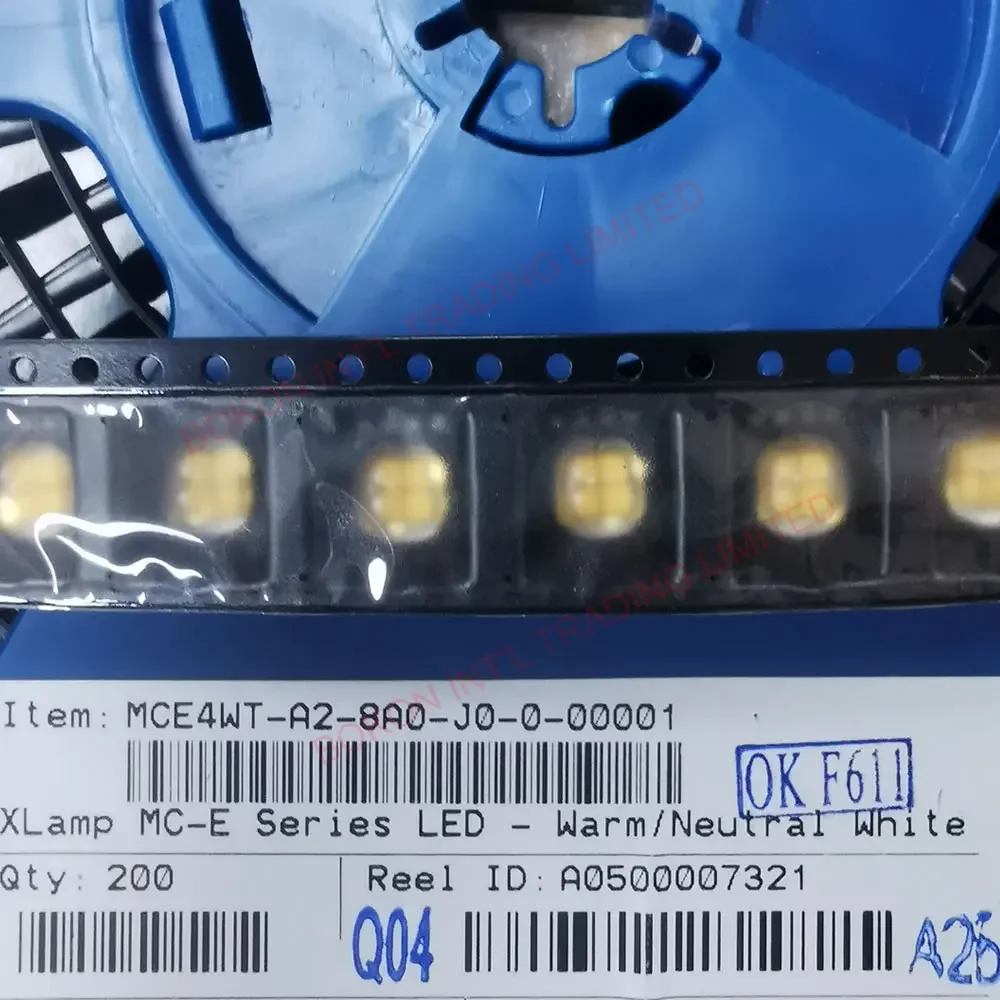

14 лет прошло. Мой первый по-настоящему яркий фонарик. Как быстро летит время. За этот период через мои руки прошло около 30-ти фонариков. До опыта fnksb конечно далеко. Переболел шуроводством. Вылечился Самое интересное что сабж дожил до сего дня! Куча шуров и многие другие нет, а этот - да. Правда только тушка. Родной модуль давно канул в небытие. Хост изредка использовался для посмотреть как светят тот или иной модуль Д26. До этого момента вообще была установлена китай-лампа на 3,7В аля шуровская Р60. Короче фонарик вроде и бессмысленный, но избавиться от него рука не поднимается. И тут возникла идея вернуть ему первозданный вид. В плане света естественно
Без особой надежды забил в поиск на али "MC-E" и о чудо! Они ещё продаются! Да ещё тёплые как я хочу! Тинт 8А, бин J(320лм на 350мА при 25С). В даташите на диодики говорится что для тёплых 2600К-3700К(не ИзиВайт!) типичный CRI 80.
Чуть больше недели ожидания и они у меня. Подложку выпилил из ноктигоновской 20мм для XM-L. В качестве термопасты будет припой. Да, я всё спаял намертво. Драйвер было решено ставить однорежимный на 1,5А из магазина Саймона там же на Али. Была идея влепить повышайку с порезанным током соединив чипы 2S2P, но отказался ввиду более сложной реализации(разводка проводников на подложке + отсутствие нужного токозадающего резистора для драйвера). Да и буду ли я им серьёзно пользоваться? Нет конечно. Поэтому один режим.
Конечно тех ощущений как 14 лет назад уже не испытать. Да, получившийся фонарик светит вполне себе хорошо. Оттенок радует, спот в виде бублика тоже Кстати насчёт оттенка. Т.к. я уже познал прелести диодов 90+CRI, то думал что свет MC-E 80CRI будет если не неприятный, то так себе. Ан нет! Тинт попался очень приятный! При том что из 5-ти купленных светиков не выбирая впаял первый попавшийся. Лично для меня этот свет даже несколько приятнее желтящего LH351D 2700K min 90CRI. По температуре примерно на уровне или чуточку ниже SFT40 3000К.
Итого цель достигнута, воспоминания освежились, хоть и не полностью и без тех эмоций. Я не знаю как там другие мои фонари, но этот точно со мной на долго.
