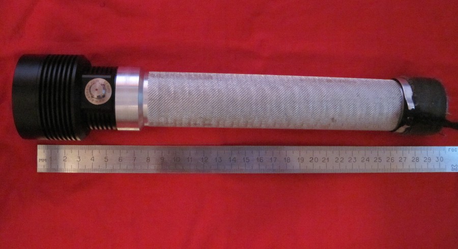

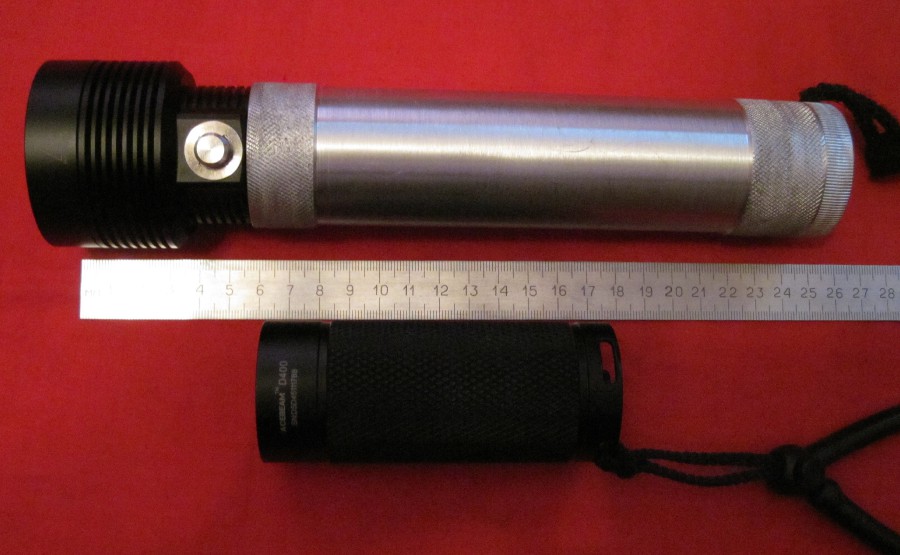

Во-первых, масса фонаря со сборкой 6х18650 в полтора раза меньше, нежели фонаря на 3х32650 с таким же запасом энергии.
Во-вторых, если Вы внимательно читали строки выше, то это подводные фонари, и следует учитывать не массу, а именно вес фонаря под водой, который также намного (в два раза!) меньше при использовании сборок 18650, за счёт воздушных полостей.
Вот пример - переделка ACEBEAM D400 на усиленное питание:
на 3s2p 18650 масса фонаря 450 грамм
на 3s 32650 - 650 грамм,
ВЕС под водой в первом варианте намного меньше.
В третьих, спорить с Вами на эту тему абсолютно не намерен, так как уже несколько лет назад всё это проверил экспериментально, и не на натурных образцах, а на реальных фонарях, и выбрал для себя оптимальные варианты и габаритов, и соотношения рантайм/запас энергии/масса, и пр.
Чего и Вам желаю!
