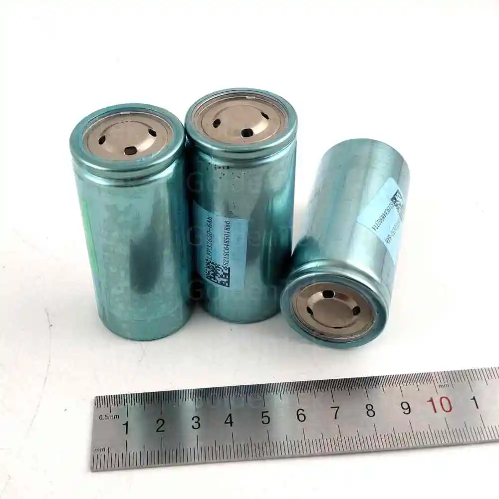

Вобщем оба китайских продавца 1 2 на али в общении по поводу 32700 LiFePO4 заявляют мол реально тестировали и 6Ач там есть:
