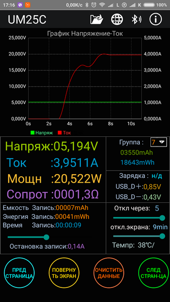

Ну, помимо блока, для зарядки фонаря нужен и кабель. На котором, как и на его разьёмах, нередко много теряется.
Вы не могли бы померить usb-метром, какой на самом деле ток доходит до фонаря, при использовании оригинального Олайтовского зарядника и кабеля, специально расчитанного на зарядку фонаря большим током.
Вангую, что он будет меньше даже этих, заявленных 4А.
И я вам скажу, что очень многие кабели, даже известных контор, имена которых у всех на слуху, дичайше просаживаются под токами больше трёх Ампер.
Мне его нечем нагрузить, так чтоб нормально, больше 4А.
Вот скрин нагрузки без кабеля:

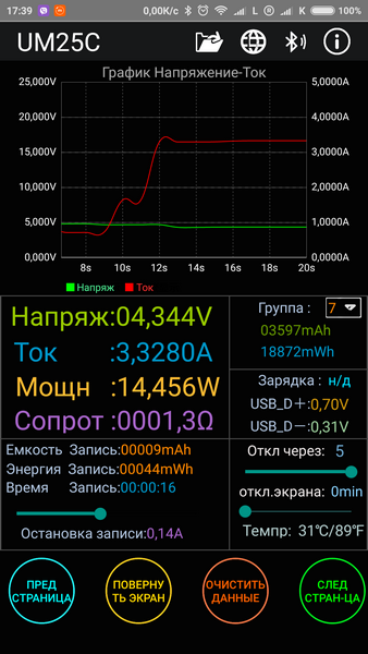

Вот через комплектный Type-C:

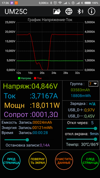

И вот через обычный MicroUSB:
У меня пока нет хорошего Type-C кабеля, но кажется он с минимальными потерями пропустит 4А.

LEV-UA, что такое сопротивления 1.3 Ома во всех замерах?
Не знаю, не интересовался. То которое 0001.3? Может блютуз в этом приборчике... Не знаю.
это мусор. там должно быть сопротивление кабеля, но его нужно специально измерять, следуя алгоритму в инструкции к тестеру.

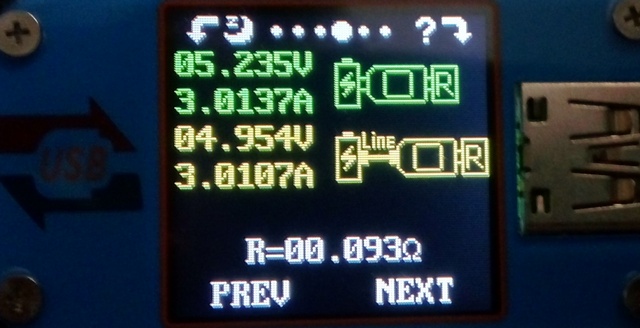

Замерьте сопротивление кабеля как это показано здесь
