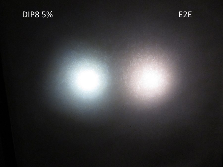

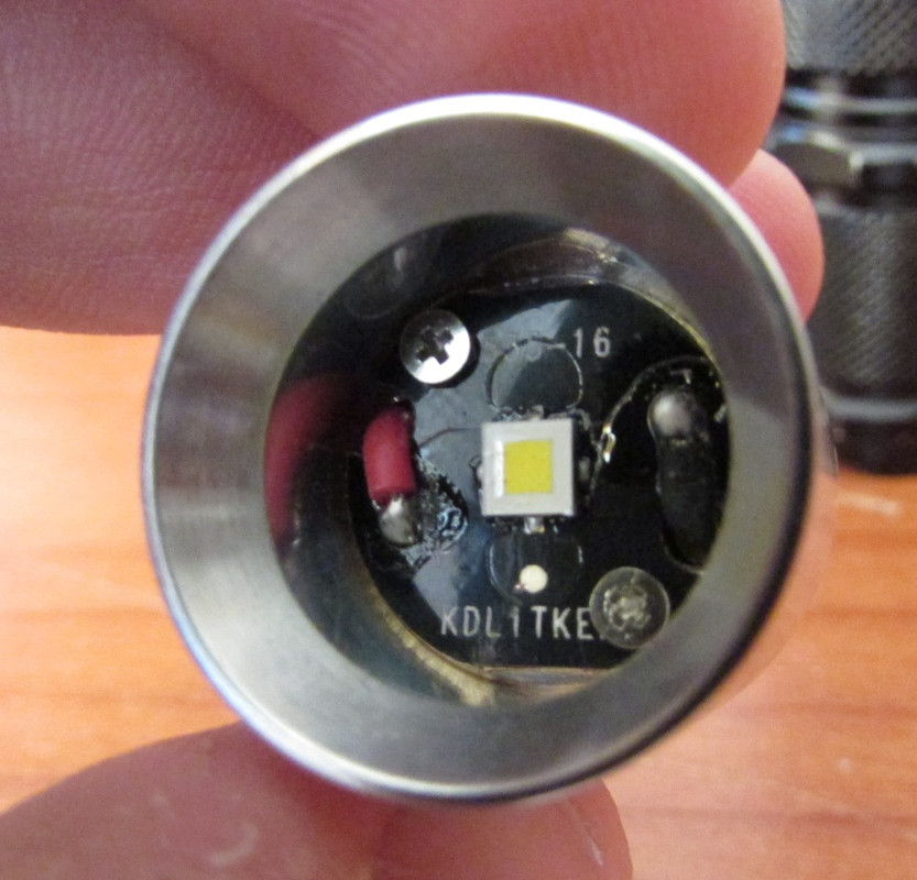

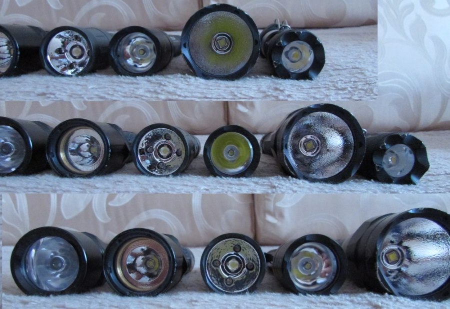

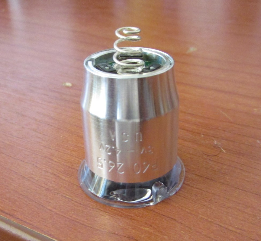

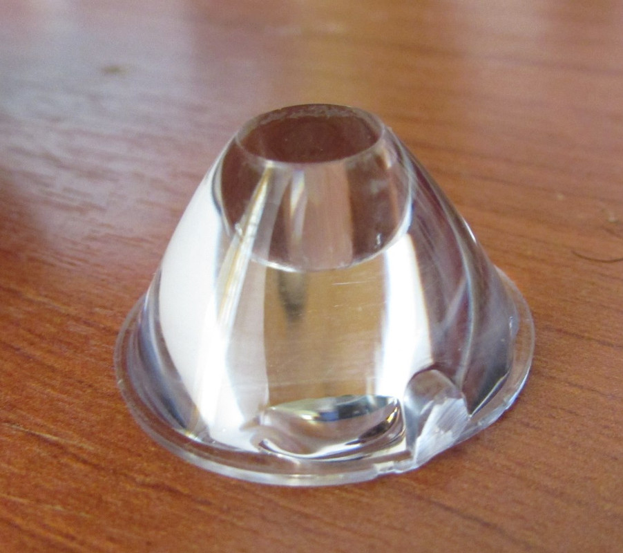

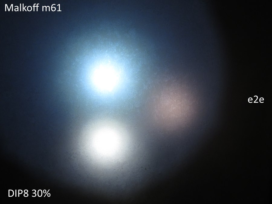

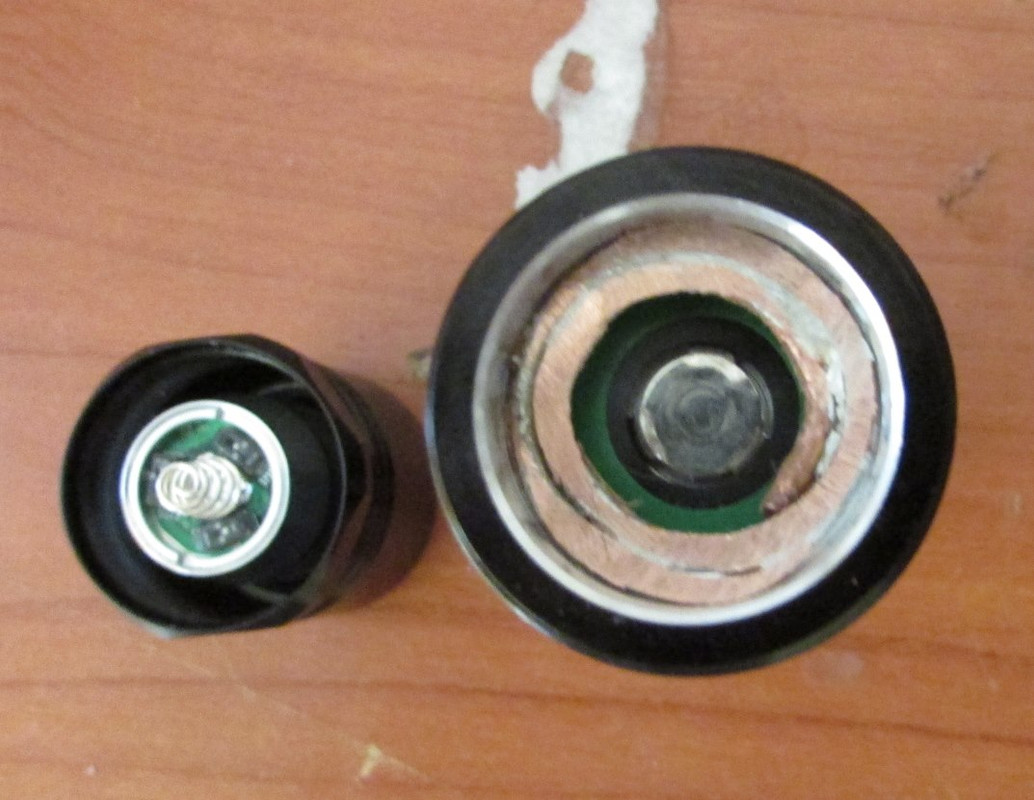

Приехал тот модуль Р60 DIP8, это жуткая хрень с точки зрения конструкции.
1 - на тирке не был обрезан до конца канал для её отливки, поэтому
он никуда не пихался, пока это не заметил и не срезал ножом.
2 - что-то не так с его жопкой и общей длиной. В тело G2 он запихнулся,
но до конца не завернулся, осталась щель между безелем и телом где-то 0.7-0.8 мм,
в теле 6Р его зад слегка болтался и был неустойчивий контакт (то появляется,
то исчезает). В теле UniqueFire M2 поначалу вообще контакта не было,
зад модуля вообще не касается стенок тела, помогла шайба.
3 - от установки в разные тела в месте касания тирки и другой части модуля
уже появляются круговые следы, т.е. обработка контактной металлической
поверхности не достаточно гладкая. есть ещё подозрение, что это круговые
следы от какой-то смазки, но подозрение, что это царапины, сильнее.
Светит нормально, цвет тёпленький, есть квадраты, как в тирках малькова.
blindnick (01.11.2018), dead_skif (01.11.2018), ФанКол (01.11.2018)
Старый 02.11.2018, 13:04   134
desert.snake
Аватар для desert.snake
Регистрация: 20.05.2017
Сообщений: 442
По умолчанию Re: тема о фонарях SUREFIRE. Часть 6.
Посмотреть сообщение Сообщение от desert.snake :
Поправка, был только неустойчивый контакт. Болтался он в моём расточенном
под 18650 теле 6Р.

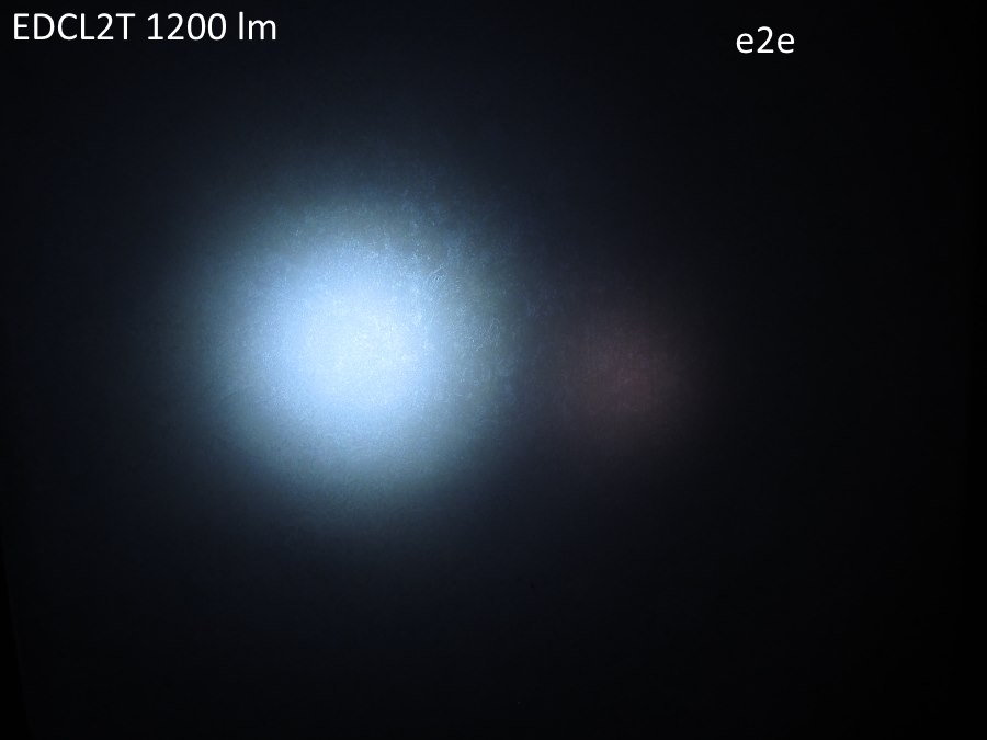

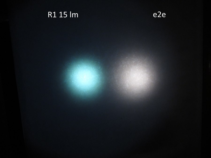

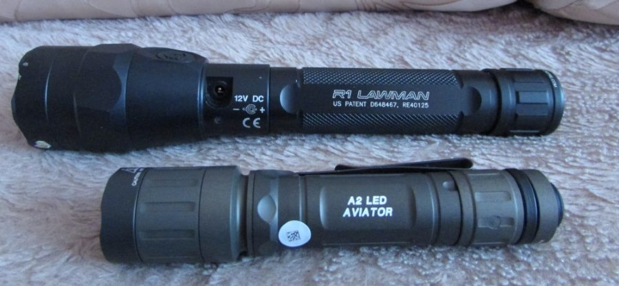

И ещё приехал EDCL2T, корпус и головка 1 в 1 с EB2 по размерам,
но намного удобнее из-за насечки. минус мб только 1,
это толкатель кнопки не сильно выпирает сзади, мб в перчатках
или кому-то без перчаток, привыкшим к длинным толкателям,
будет не очень удобно. Жёсткость кнопки и длина ходы хорошо подобраны.
Надо закончить с модулем. Несмотря на конструкцию, форма луча
и управление хорошее. Если установлены несколько режимов,
то включается в первом, если в течении некоторого времени нажать
снова, то переходит в следующий режим и т.д., если в следующем
режиме держать включённым более ~2-3 сек и отключить, в
следующее включение будет первый режим, если в следующем
режиме держать включённым и отключить раньше ~2-3 сек, то
в следующее включение он включится в последующем режиме.
Сейчас стоит положение ползунков 000,
1 1 1 – high only
0 1 1 – low only
1 0 1 – high low
1 1 0 – low high
0 0 1 – high med low
1 0 0 – low med high
0 1 0 – high med low dim
0 0 0 – dim low med high
Where:
H 100%
M 30%
L 5%
D 1/4%

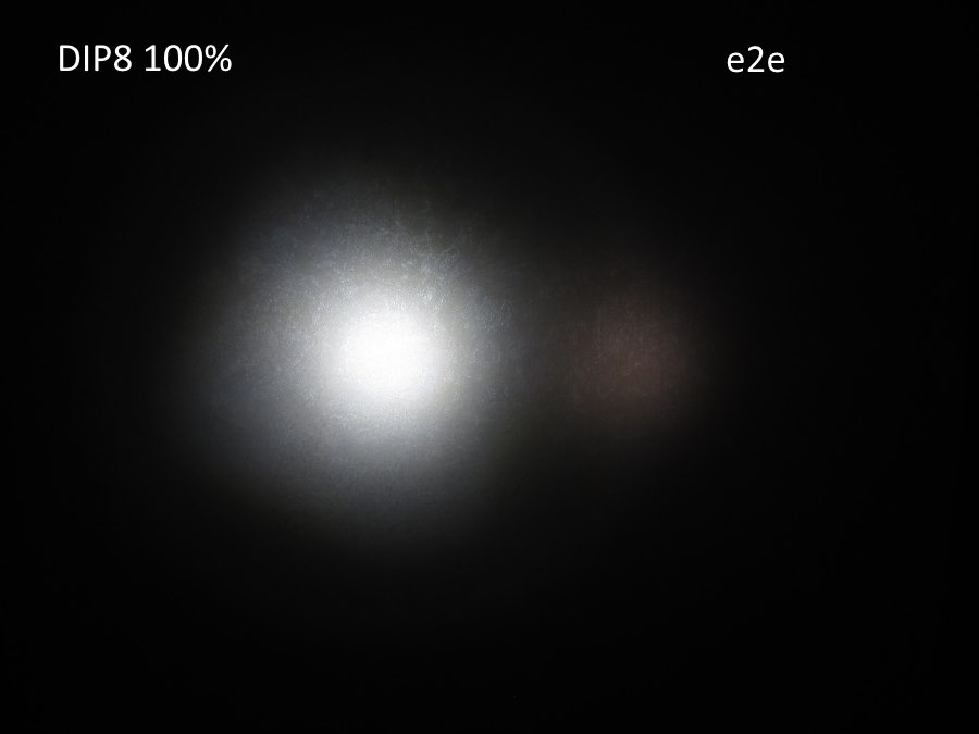

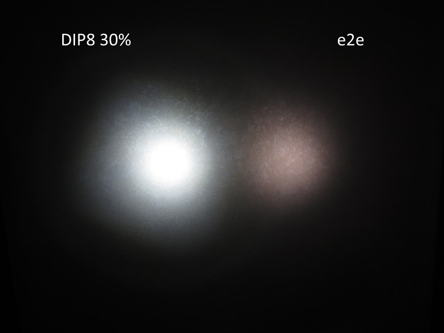

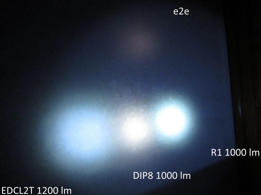

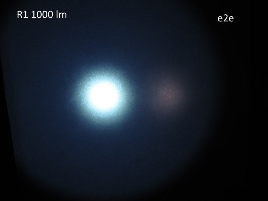

поэтому на видео он включается с первого режима 0,25%

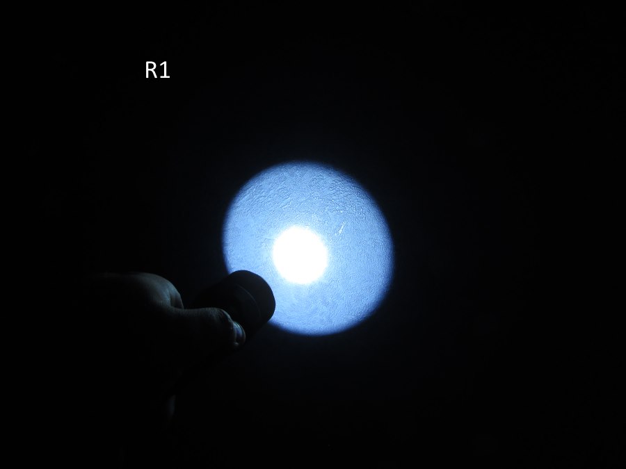

Что касается наличия 1000+ лм, это интересный вопрос,
тут поможет только сфера. Ставили рядом SF R1, он явно ярче,
заявлено те же 1000 лм. Источники питания на всех свежие.
Видны круговые царапины на тирке. Это тело уникального огня хорошо тем,
что можно почти любой модуль впихнуть, но металлическая часть модуля
не касается стенок тела, весь теплоотвод идёт через самодельную шайбочку.
Не знаю, как это влияет на работу модуля, есть ли там защита от перегрева,
нет ли, на сайте производителя не указано.
У охотников на белые стены этот фонарь, возможно, будет вызывать
некоторые неприятные чувства при использовании.

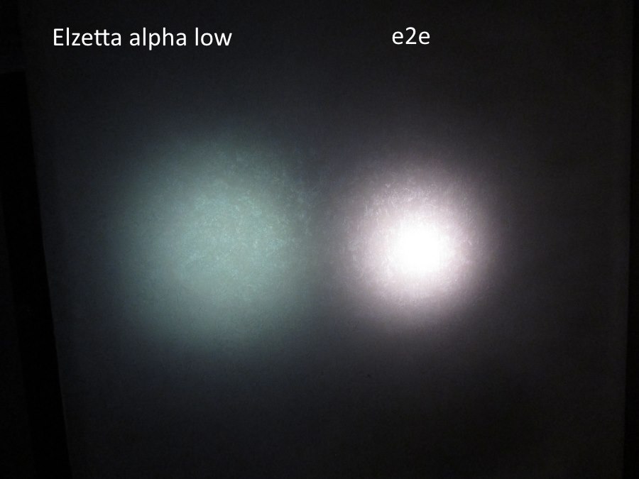

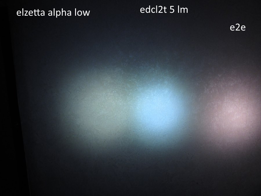

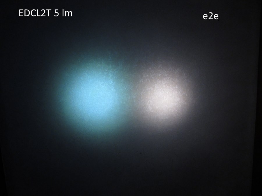

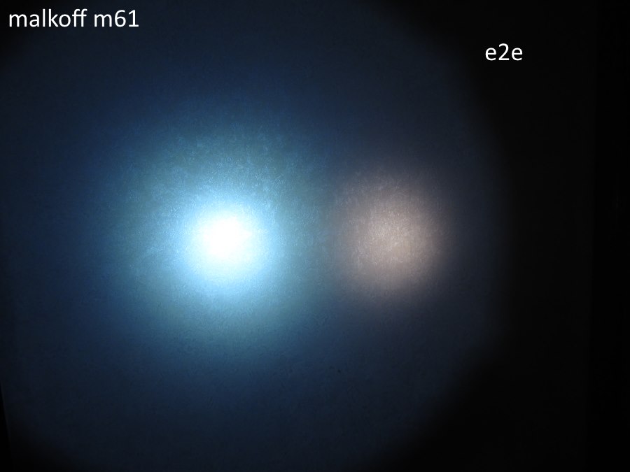

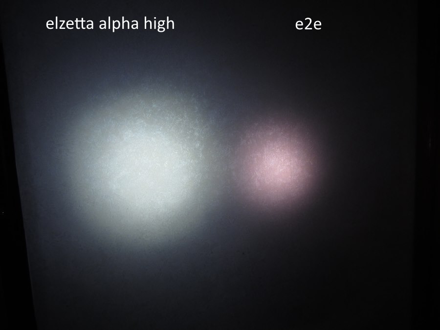

О EDCL2. Он светит не дальше, чем старые E2D и LX2 c 200 лм,
их луч перекрывает луч его, но если исходить из того,
что это тактический фонарь, т.е. предполагается использование
с одноручным оружием, обычно с пистолетом, а дальность стрельбы
из пистолета 25-50 м, а в помещениях ещё меньше, то всё ок.
Луч очень похож на форму луча эльзетты альфа.

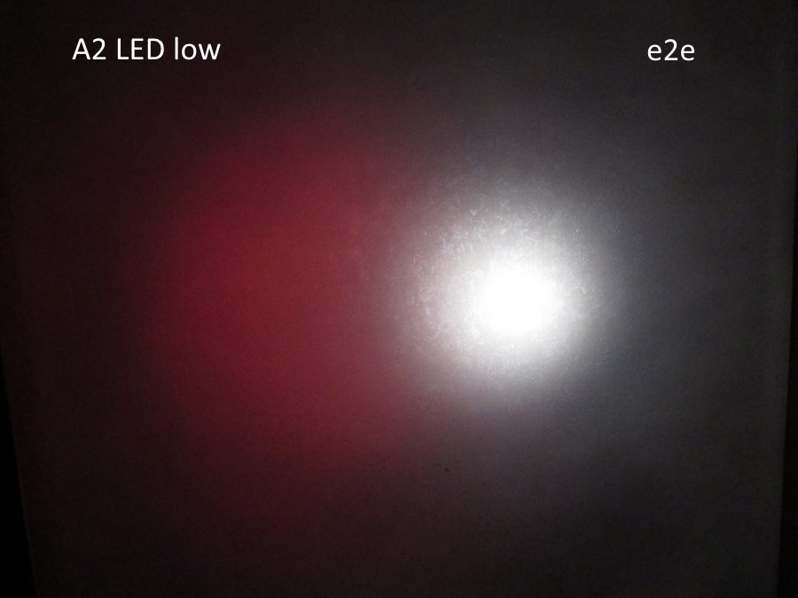

Вот они рядом, что интересно, фотоаппарат превращает цвет эталонного Е2Е
со свежими батареями, кроме фото, где он один, в розовый.
Верить этому фотоаппарату нельзя.
[Исправлено: desert.snake, 02.11.2018 в 14:04]

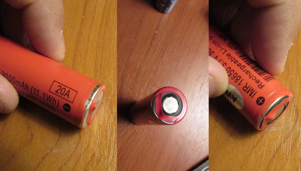

Вставил свежезаряженную батарею 18650 3000 мач в тело с этим модулем,
запустил в максимальном режиме в 20.58, в 22.23 произошла отсечка
на слабый режим, вынул 18650, её оболочка слегка оплавилась.
В следующий раз посмотрю, какой ток.
Термоконтроль не сработал?
