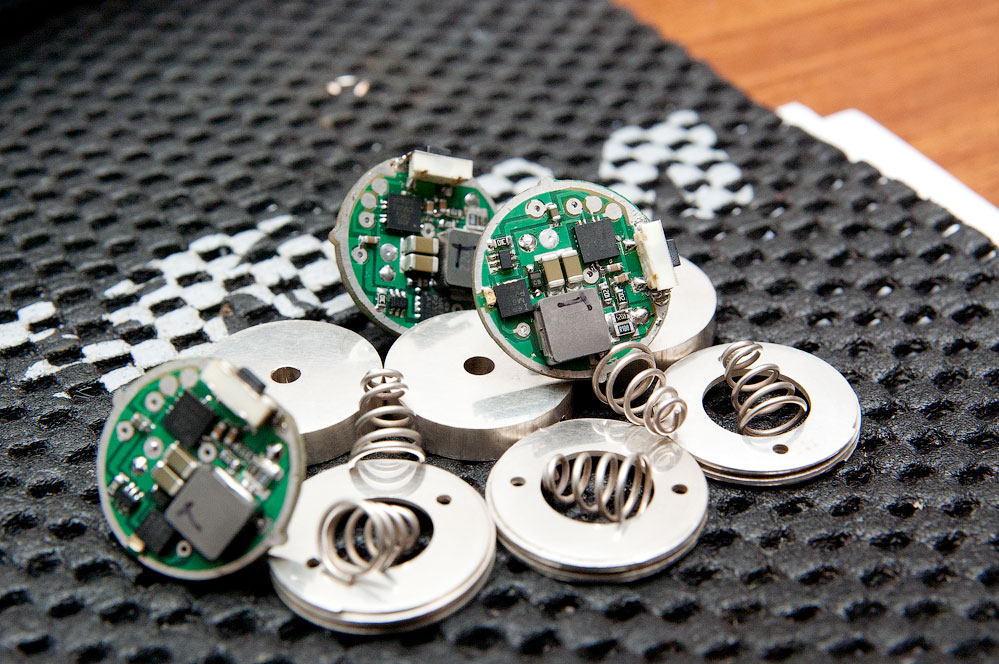

По умолчанию Re: Изготовлю ограниченную партию уникальных фонарей.
Все готово к сборке
это алюминий?
а как заводить провода, если у пилюли отверстие в центре?
это алюминий?
медь, бронза, серебро, резьба по металлу
через центр

Все готово к сборке
пружинка не будет царапать аккум?
это алюминий?
нет
можно так
Можно просверлить в центре. Способов много.
