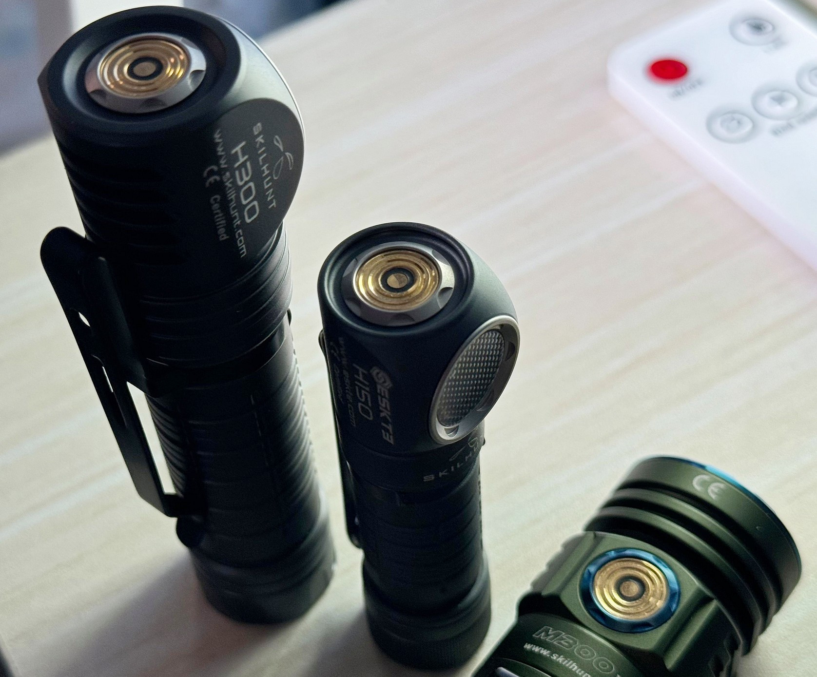

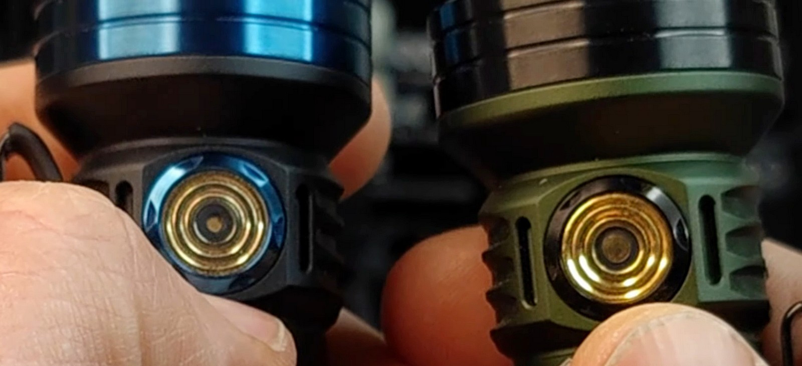

Посмотреть сообщение Сообщение от Larin :
Возможно у вас старая hardware версия с новой прошивкой.
Не помню, выкладывал ли...
На первом фото слева старая, справа новая. На втором фото - новая площадка на разных фонарях.

Добавлю еще пару картинок, для общей эстетики.
Рядом с похожей переделкой EC200S, тоже с FFL 1800К во втором канале, и нейтрально-теплым светом в основном (но там ничии 3500К):
Красота
