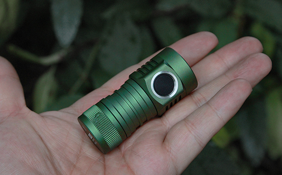

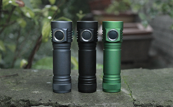

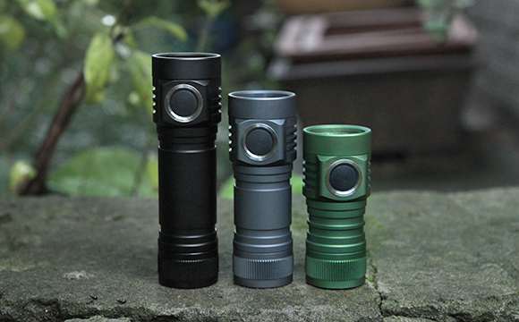

..продублирую ещё фото от Хэнка..

Как-то уж очень просто выглядят, накатка бы не помешала, хотя может сделано для снижения цены.
Pavel Zhalnin вне форума   Вверх
LEV-UA (02.07.2017)
Старый 01.07.2017, 23:31   110
Последняя активность: Вчера 23:40
Сообщений: 6696
Сказал(а) спасибо: 8194
По умолчанию Re: D4 от Хэнка (выделено из новинок)
Pavel Zhalnin, на 63-их тоже нет накатки..
..но они хуже от этого не становятся..
Медветь вне форума   Вверх
Но там корпус как балясины, а здесь просто прямой, опять же современные зебры на любителя, мне старые больше носились
