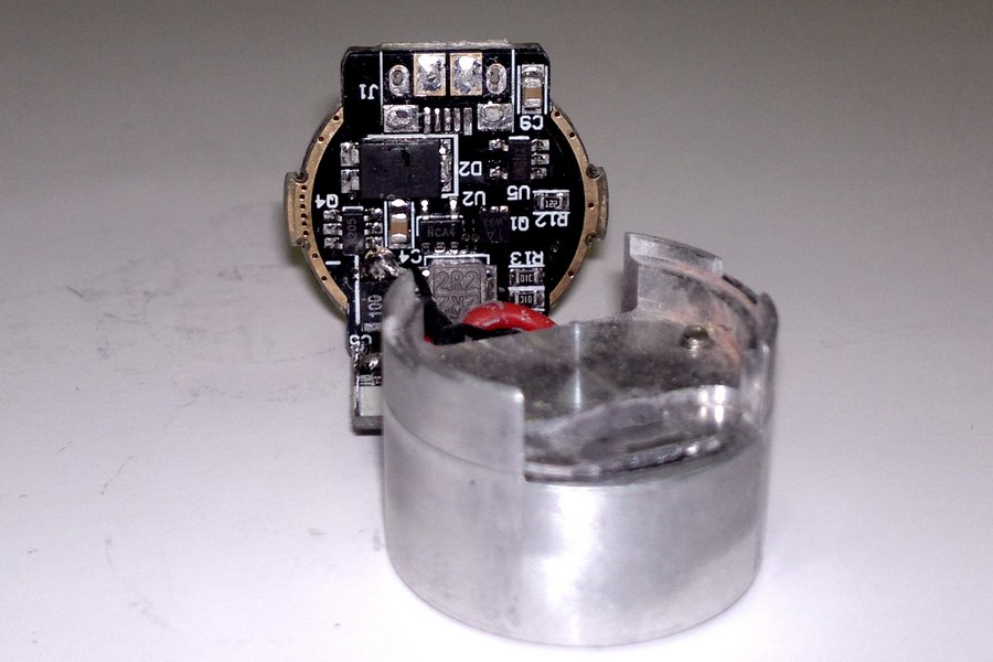

Подскажите, как вытащить плату с пружинками из крышки?
Как она зафиксирована, двухсторонний скотч?
А то немного плохо припаяли.

Посмотреть сообщение Сообщение от gtr :
Плата может и на клею сидеть. Можно и так подлезть паялом.
А вообще, сделать пропай внешней и дополнительно шунт.

Это про то, что одна пружина?
Ну, пружины отвалились обе и места пайки минуса сейчас выглядят как контакты
Вообще, у Манкеров просто массовая беда с пропайкой. Мой U11 пришёл с 'сопельной ухваткой' центральной пружинки в хвостокрышке. Отвалилась при первой же установке аккума! Усилил оставшуюся внешнюю и добавил к контактам внутренней проводок-шунт, на всякий.
Да это факт, тоже проблемка нарисовалась, отвалился разъем USB. Пропала встроенная зарядка, да и он в фонаре болтался. Пришлось разобрать голову. Паять надо.(((

Запаял, все работает. Теперь всё ОК! )))

фото головы и драйвера остальные фото с разбора в альбоме https://forum.fonarevka.ru/...

Похоже, что спаянные из двух плат драйверы падений не выдерживают.
