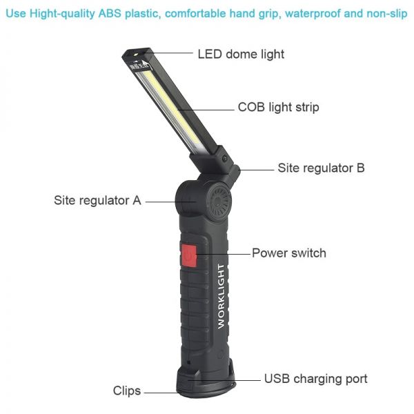

[IMG][/IMG]
Добрый день, форумчане. Есть у меня на работе рабочая лампа, так называемая переноска. Встроенный 18650,зарядка с индикацией и микроUSB, тактовая кнопка и на ней много разных режимов,
которые мешают пользоваться по-человечески. Переделал на кнопку с фиксацией + 2шт. АМС7135 - 2Вт(700мА). Долго пользовался, хотя кнопка с фиксацией была не совсем удобна, но в один
прекрасный день переноска уехала. Закупил про запас пару таких, пользуюсь и плююсь - пока не пройдёшь все режимы, не выключишь. Пришла пора модернизировать, но с тактовой кнопкой. Поиски
схемы в интернете не дала удовлетворительных результатов. Из всех вариантов выбрал схему TK_Nх7135 и подкючил две АМС7135 на 6 вывод. Вытравил платку, запаял детали, прошился Версией 4.1
под ТК (модификация АК с отключаемыми стробами).Выбрал эту прошивку из-за возможности отключить стробы и морзянку, из которой можно выйти только отключением питания( что в моём конструктиве
не возможно).После проверки в железе начали вылазить нюансы, связанные стем, что прошивка рассчитана на три канала. Перепробовал кучу прошивок: TK_Nx7135_50, TK_Nх7135_u2_v40, TK_Nх7135_u3
и т.д. Но всегда находились нюансы, которые мешали нормальному пользованию (чаще всего мунлайты и морзянка, из которой можно выйти только отключением питания), и даже если в описании было
написано: "2К+удержание - включение режима "морзянка" на макс яркости, время удержания для выключения >3 сек", то всё равно, для выключения надо отключать питание.
И тут мы приходим к кульминации рассказа - нужна прошивка с режимом: 1 клик включение, 1 клик выключение, плавное разгорания/затухание,защита от глубокого разряда батареи, можно оставить блокировку на 4 клика и индикацию заряда батареи(3клика). Из дополнительных хотелок - экономный режим (50% шим), включающийся двойным кликом из режима выключено, и таймер работы (20мин-40мин-60мин-выкл). Я думаю, эта прошивка станет хитом. Заранее спасибо.
CHRYSLER вне форума   Ответить с цитированием Вверх

Посмотреть сообщение Сообщение от CHRYSLER :
Не понятно. Можно же было настроить режимы под ваши два стаба повесив их на два канала.
dandan2000 вне форума   Ответить с цитированием Вверх

Перетестировал ещё пару вариантов прошивок и пришёл к выводу, что TK_Nх7135_u3 - самая подходящая. Можно из неё "удалить" стробоскопы и морзянку("время удержания для выключения >3 сек" - не работает, только питанием)? И отключить вывод 5 - на нём висит плюс в выключенном состоянии(он влияет на потребление в выкл. состоянии?). Фьюзы для этой прошивки шил: 0х2А, еепром - чистый(надо было туда что-то шить?).
Боюсь, не найду уже исходник, очень старая. Может блокировка (12кк) отключит морзянку? 5й вывод на потребление не влияет.
Еепром не нужен.

Если бы 12 блокировка помогла, я бы не напрягал с просьбой.

Вот, нашел какую-то старую версию u3, тут еще частота 9 600 000 / 8. Убрал стробы и морзянку.
Потом увидел пометку, что 12 блокирует и то и другое, попробуйте.
Не проверял.
