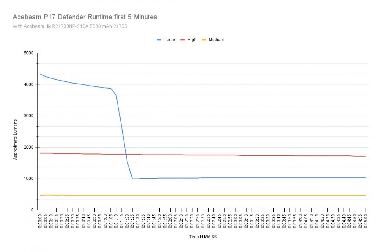

Очень хороший тактик-среднебой с достойным, но холодным светом. И голова у него побольше, диаметром 41мм.
Судя по графику, он постоянно держит High режим. Это действительно так?
Это же первые 5 минут. А про полные рантаймы там есть соседний график:

Регистрация: 18.02.2015
Сообщений: 4429
Сказал(а) спасибо: 2401
По умолчанию Re: Хороший фонарь 21700 на 2500 люмен
Увлекшись сугубо люменами на графиках, и не учитывая фокусировку - вы будете "утекать" в сторону совсем широких гиперфлудеров (вот как упомянутый WildTrail WT3M - ну совсем флудер, мало того что зеленящий, так еще и заливающий совсем широким лучом, но с малыми кд/лм, малополезный и неэффективный даже на десятке метров).
Помимо версии на xhp50, была/есть так же версия на sst-40 (5000K) у которой не все "так плохо" со средними дистанциями (и с тинтовой лотереей), особенно в верхних режимах. Вот ее и подразумевал, если что. А уточнять нюансы по выбору из этих диодов можно было бы уже после проявления интереса к данному фонарю)
PS.
Причем начиная с какого-то уровня (для обычных человеческих задач - я бы сказал, что люменов с 300-500) общего количества света на самом деле уже достаточно, и полезнее на другие моменты смотреть.
(шопотом)
Это ТС еще не в курсе, что увеличение этих самых люмен заметно себя проявляет только при двух/трех-кратных степенях прибавки, а не в виде "мне надо 2500лм и иногда 3000лм".
_
HiCRI R9 рулит
Хочу наключник ZebraLight
[Исправлено: VovanV, 12.08.2024 в 02:52]
