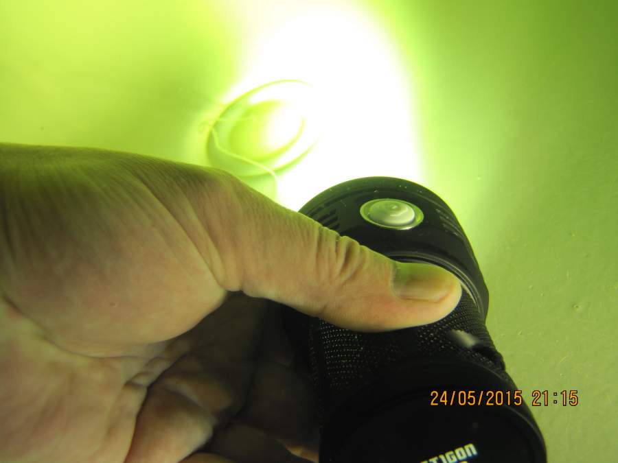

..вот М43 в ванне под водой (снимок сделан из-под воды)..
..я нырял с ним до глубины 5 метров, никаких протечек..
..в деревенской бане постоянно живёт в ведре с холодной водой..
..падал Метеор у меня с полутора метров на асфальт, даже не моргнул..

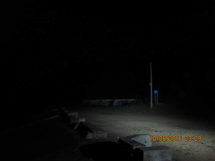

..этого вполне достаточно, чтобы освещать ВСЁ пространство перед собой (к примеру, на Ваших фото выше) на 50-60 метров..
..вот плохонькое фото (мыльница) света Метеора в режиме 1500-1700лмн (рантайм примерно 4 часа)
до столба - примерно 40 метров, до знака (светится синим) - 45 метров, до расписанной графити бело-серой стенки ~ 150-200 метров..
