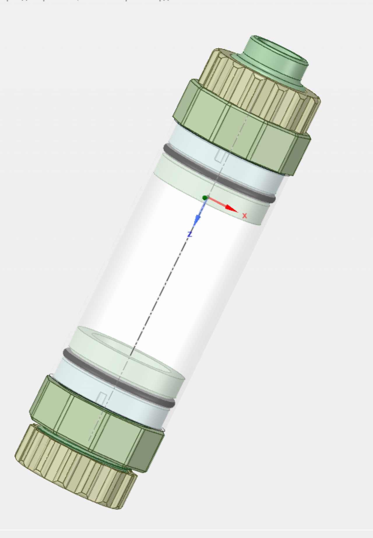

Старый 24.03.2025, 08:01   87
DS
Регистрация: 17.01.2012
Последняя активность: 15.12.2025 05:45
Сообщений: 165
Сказал(а) спасибо: 14
Поблагодарили: 11 раз(а) в 7 сообщениях
По умолчанию Re: Яркий Луч Flo stick mt-1
восстанавливаю по картинкам, не хватает фото с кнопкой (снаружи и внутри)
плохо прочитал сообщение выше
гайку с резьбой сделал, надо будет убрать
[Исправлено: DS, 24.03.2025 в 08:04]
DS вне форума   Ответить с цитированием Вверх
