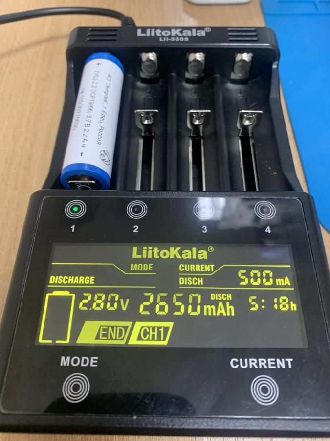

По умолчанию Re: Выбор аккумуляторов 18650. Часть 11
Говорят, что литокала завышает показания. Так что может быть и меньше.
Возможно. Пришел аккум ЛИЦ-2.2Ач. Заряд с последующим разрядом током 500мА показали такие цифры:
