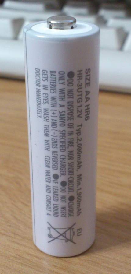

Добрый вечер.Прошло ровно две недели как я положил на полку Eneloop и ANSMANN. Пора посмотреть что получилось. И так: режим Н2 для того, чтобы было виднее :Lanyard2:
Вот так! ANSMANN потерял около 70% емкости.
а Eneloop около 40%
Тут безусловно победил Eneloop , но и у него "рыльце в пушку" Какой-там саморазряд заявляет SANYO ?
Вывод отсюда такой:
Нет смысла заряжать аккумы впрок!

Что-то на подделку похож ваш енелуп. Сейчас понабегут форумчане и ругатся начнут)

Посмотреть сообщение Сообщение от Mich_But :
А вообще цель этого теста показать что заявленные люмены в режиме Н1 без охлаждения недостижимы! Расчет люменов это так, побочное дело, чтобы было понятнее что происходит.
Вот мне в принципе эти два предложения в общем контексте не понятны. Вы хотите опровергнуть заявленные люмены не посчитав их!? Раз у Вас нет точного определения силы и интенсивности света (сферы), так о каких магических танцах с бубном может идти речь? Я еще могу допустить, что Вы можете провести сравнительный анализ между питанием разными элементами основываясь на своей методике. Но то, что красным шрифтом выделено........
а Eneloop около 40%
Да и для ансманна как то странно.... если ему конечно не сто лет. У меня ГП (полугодовалые) теряют за две недели 30-35%
Так и тянет процетировать Станиславского.У меня в наключнике Энелуп...Не помню когда заряжал,но по вашей схеме,он должен не просто разрядится в ноль,а вообще истлеть...А он светит падло.Наверное графики не умеет читать..
Вы точно не подтроливаете?
Вот так! а Eneloop около 40% .
встает законный вопрос: а был ли мальчик? тобишь в какой подворотне те энелупы куплены? вам уже писали, и я подтверждаю: энелупы держат заряд годами,
и даже во вспышке фотоаппарата работают после этого, а там ток под20 ампер!

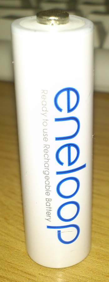

Чет на нем не написано.
Обычный Eneloop-чик, куплен естесс-но не на барахолке в отделе раритетов.
