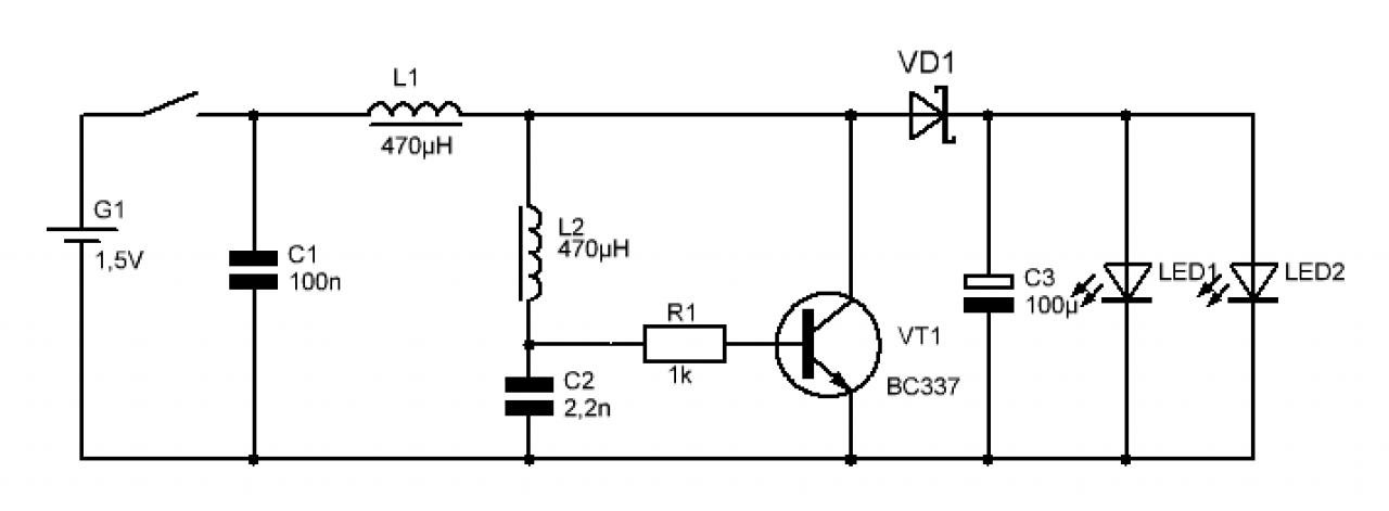

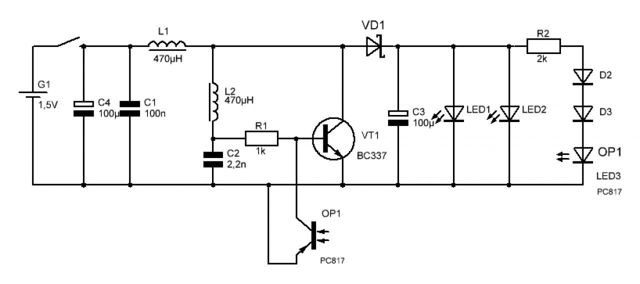

Meknotek
Регистрация: 07.11.2021
Последняя активность: Сегодня 08:49
Сообщений: 730
Сказал(а) спасибо: 213
По умолчанию Re: Новичкам обо всем понемногу
Посмотреть сообщение Сообщение от Dragony :
А чем другие драйверы не устраивают? (Кстати, возможно, это клон или "перепевка" чего-то другого...)
Посмотрел даташит: там меняется частота импульсов, на нее все и завязано, отсюда и всякие формулы (не особо сложные,но...)
Так что самый простой драйвер получается, если переделать платку преобразователя с Алиэкспресса, и при этом не требовать от нее невозможного. (разумеется, если не хочется ставить "7135" в цепи питания...)
не устраивают тем, что нет простых готовых под нужные параметры и габариты (должно влезать в цилиндрик 18-22мм длиной 50-60мм), например, под входное 18-21В с нужным током (1-1.5А первый вариант, и 2.5-3А второй вариант). Нашел кое-что похожее на то что нужно, но оно влезет только в трубку от 26650, а 21700 и 18650 уже никак (хотя токи до 4А, запас по мощности есть).
Из платок преобразователя как временное решение влезла LM2596 (та которая с 3 потенциометрами), но только в 26650, и подойдет для первого варианта. 2А уже напряг для таких плат, при 2.5-3А они уходят в тепловую защиту. 4015 поэффективней, но чуток больше и уже не лезут даже в такую трубу. Про 21700 трубку вообще молчу. А с самопалом на 9920 я бы вписался в габариты даже 18650.
Всякие формулы меня не смущают сами по себе. Но числовые значения там должны идти вместе с размерностями. Видимо, придется методом тыка...

Сказал(а) спасибо: 179
По умолчанию Зажигаем светодиоды от 1,5В
Попалось мне как-то видео, где автор демонстрировал простую схемку для зажигания светодиодов от низкого напряжения. Она понравилась мне тем, что не нужно было ничего мудрить с намоткой провода на ферритовые кольца - в ней использовались два готовых дросселя.
Решил собрать... Надо же, заработала! Только вот вместо указанного на схеме транзистора поставил 2N2222, которые оказались под рукой. Диод Шоттки - выпаян из светодиодной лампы.
Светодиоды - по 0,06Вт, белого свечения. Загораются и от 0,9В, но яркость скорее "символическая", хотя в полном мраке и ее может быть достаточно... Наверное...
Замерил изменение напряжения на светодиодах в зависимости от входного напряжения:
1,2В - 2,7В
1,5В - 2,9В
При 1,6В на входе напряжение стало 3,0В, и светодиоды работают уже почти в номинальном режиме... Но ведь у нас на входе будет меньше 1,5В?..
Автор видео особо оговорил, что напряжение в 1,5В превышать нельзя. Как говорится, "Если нельзя, но очень хочется - то можно!.."
Чтобы не превысить максимальный ток через светодиоды и не сжечь транзистор, нужно как-то ограничивать импульсы в цепи его базы. Как вариант - грубо прицепить с базы на "землю" регулирующий элемент, в качестве которого будет работать выдранный из платы телевизора (с разборки) транзистор оптопары РС817.
Максимальное напряжение на светодиоде оптопары - примерно 1,2В. Максимальное напряжение на светодиодах - 3,2В. Причем оптопара должна начинать работать не сразу, чтобы не мешать при малом входном напряжении. Для этого последовательно с ней включены два диода. (КД522, опять "с разборки" ) Но!.. Опять же, как там будет работать конкретный экземпляр оптопары, и что у него там с "коэффициентом передачи" - заранее неизвестно. Так что в цепочку пришлось добавить резистор номиналом 2кОм. Ну и поставил электролитический конденсатор параллельно элементам питания.
Контрольное включение - дым не пошел, это радует.
При напряжении на входе до 1,5В напряжение на выходе практически не изменилось.
Для проверки был подключен Li-Ion аккумулятор 18650, 3,7В - транзистор весьма заметно нагрелся, но не сдох.
В этом случае оптимальным оказалось питание схемы от пары Ni-Mh аккумуляторов - при 2,5В на входе на светодиодах было примерно 3,1В. То, что нужно!
Аккумуляторы - оставшиеся от авиамодельных занятий "Турниги" АА 2200мАч, "с низким саморазрядом". Как ни странно, после многих лет лежания в ящике стола они все еще работают.
Конечно, можно поэкспериментировать с номиналами дросселей, но у меня пока такой возможности нет. На схеме указан конденсатор 2,2нФ, у меня там 2х1,5нФ. Пробовал и с одним - все равно работает, напряжение почти не меняется.
Желающие могут поиграть со схемой сами.
