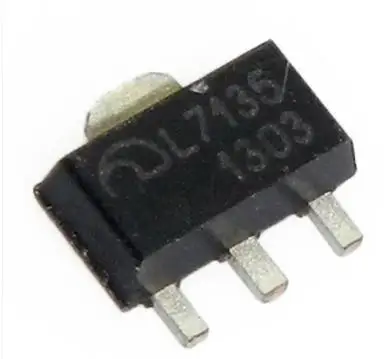

А есть еще MEL7135 от MicrOne, они явно побыстрее. На 1-2/256, при 8кГц, AMC7135 может вообще не включать светодиод, а MEL7135 на 1/256 -- светит уверенно.
да. но в nanjg105/ak47 их вроде пока не ставят, а в даташите, как и у амц никакой информации про время включения
Всегда ставили, только раньше логотип не печатали на корпусе (капелька).
http://glossary.fonarevka.r...
А как стали выпускать в новом дизайне:
Стали обращать внимание.
Это да, надо снять осциллограммы.
Как знать, может быстродействие повысилось уже у микросхем с новым дизайном (капелькой).
ну вот эти "всегда" они как раз и не работают на 9кГц и скважности 255:1-3
а отзывы про те, что работают - насколько я помню это про отдельно купленные с логотипом
Согласен, мне тоже кажется, что быстродействие высокое только у новых, с логотипом.
Они есть и на драйверах.
Очень часто ставят на драйверах с PIC.
Может это как раз и связанно с тем, что родной ШИМ на драйверах с PIC бывает за 30кГц.
Впрочем и на attiny встречается, хотя и нечасто, например: http://www.mistertao.com/be...
