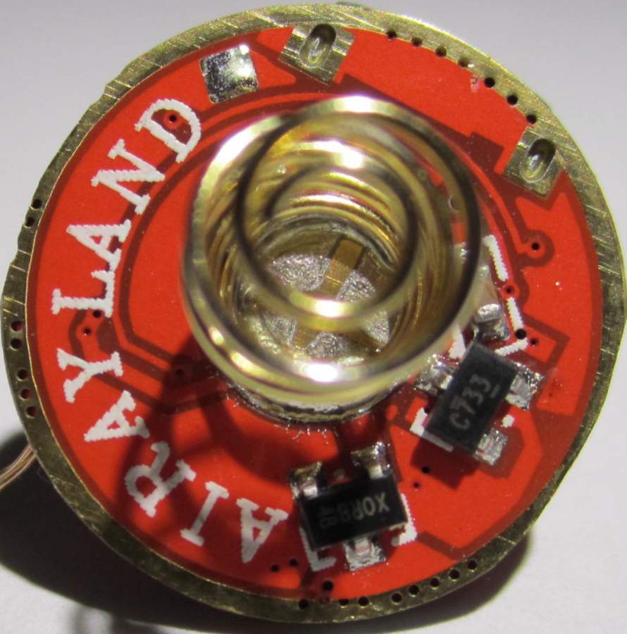

Вот так ?
Правильная ножка транзистора, но не к той микросхеме.
Имелось в виду: плюс -- это верхняя средняя ножка микроконтроллера 02BG.
А у Вас соединено с микросхемой повышайки. По фото не понять, что там на этой ножке.
Возможно желтый конденсатор стоит параллельно светодиоду, тогда можно плюс и с этого конденсатора взять.

Красная перемычка -- принудительное включение старшего режима. Показаны три возможные точки подключения затвора полевика.
Возможно, надо проверять (по фото не определить), вместо красной перемычки можно сделать зеленую (она проще сделается).
Желтые линии (синие подписи) -- указаны резисторы разных режимов.

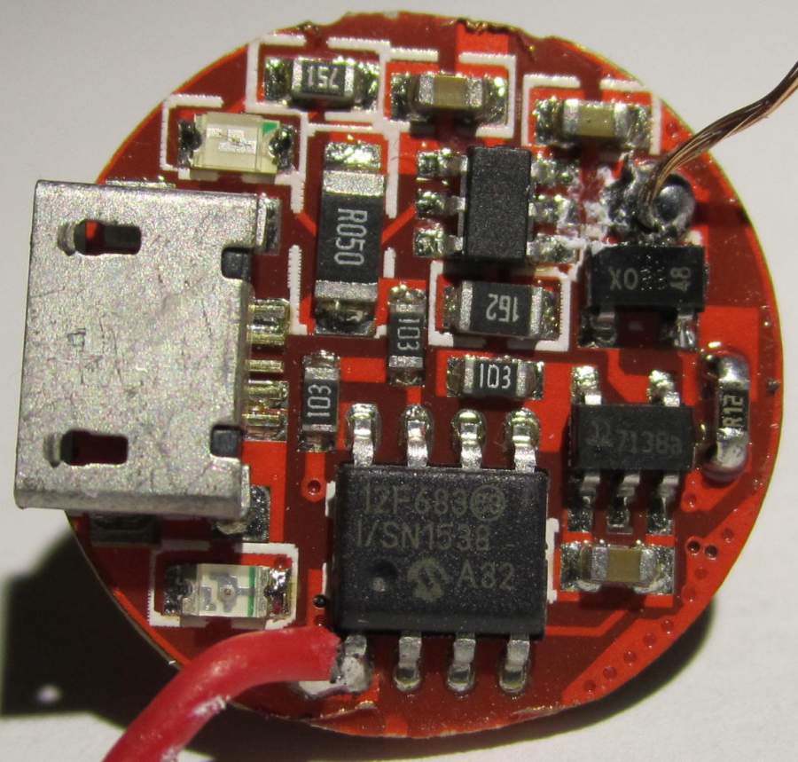

Получил вчера алюминиевый, серый, с banggood'a. Сижу, то ли лыжи не едут, то ли я ... пешеход. Управление не то что странное - инквизиторское: включается с переходом на следующий. Т.е. выключил в святлячке, включил уже в Low. Все режимы то работают, но вот это доводит до белого каления. Драйверу ёк, обращаться в поддержку?

Драйвер в нём где-то с ноября 2016-го ставят новый, не манкер как раньше. У этого ШИМ на среднем, и память сбрасывается после нескольких часов, а так да, если выключил на среднем, после включения будет максимум и т.д. И диод, был 4000К стал 5000К. Писал в банггуд, высылали новый, такой же косячный. Или предлагали возврат. Так что пишите им, ссылаясь на несхождение тех. характеристик.
