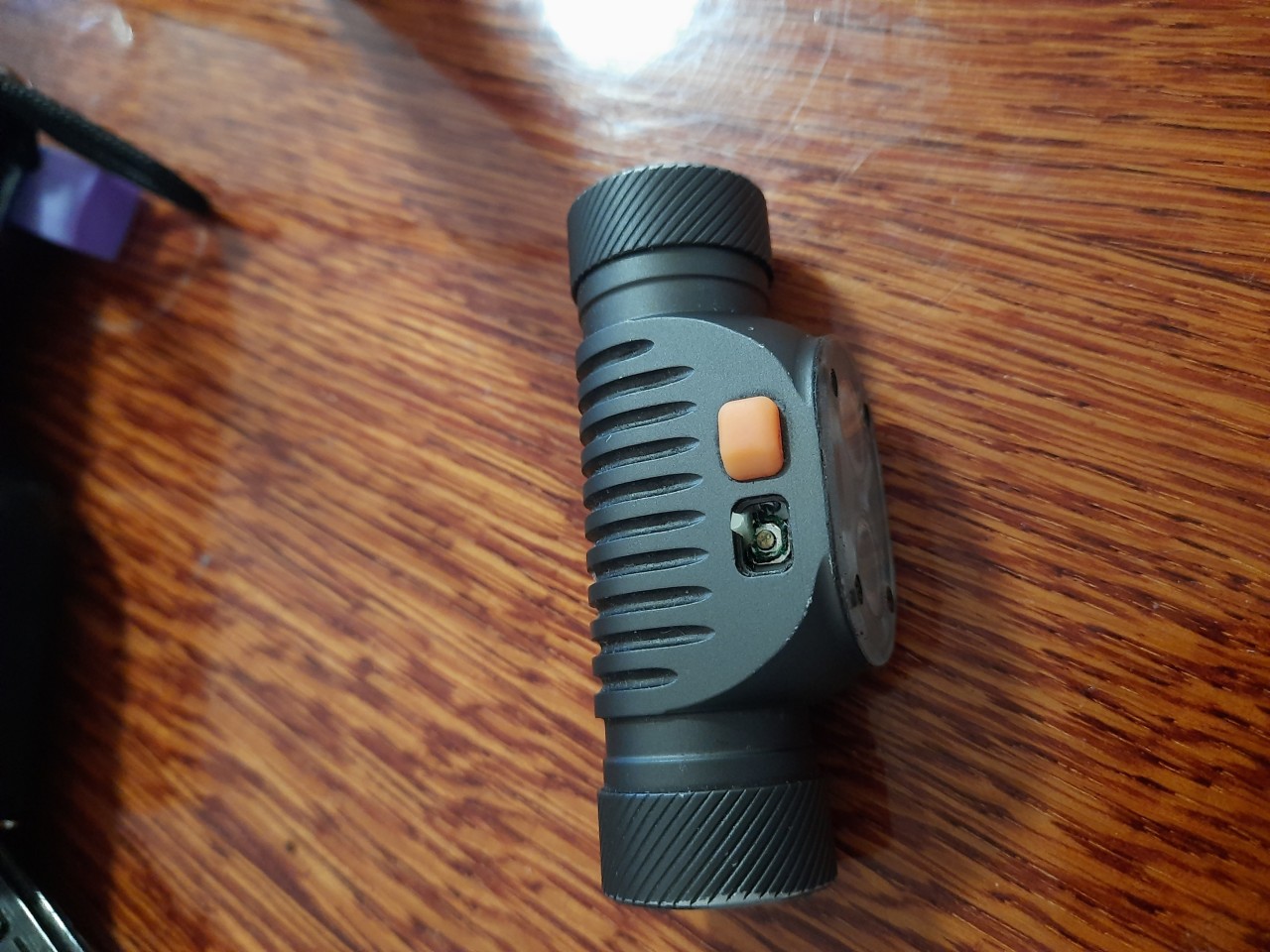

Подскажите как починить фонарь. Можно ли достать где то такую кнопку и реально ли её туда всунуть? Сама кнопка прожимается, просто вырвало резинку. То ли от удара, то ли зажало, не заметил как, носил на каске.

Qserty, можно вставить обратно, возможно стоит морду открыть и помочь с внутренней стороны пролезть резинке на место.
Сама кнопка безвозвратно утеряна, хотел включить фонарь, а её нет. Всмысле резиновая кнопка утеряна, а на плате кликер спичкой прожимается работает.

Ааа...Пишите в ЯЛ , может у них есть.
