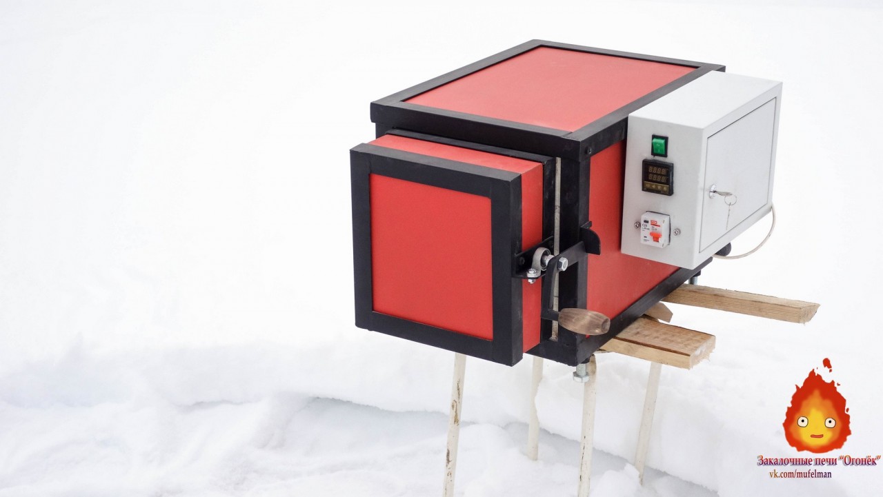

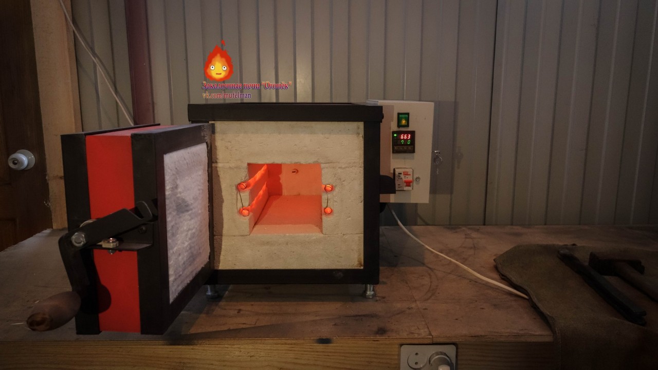

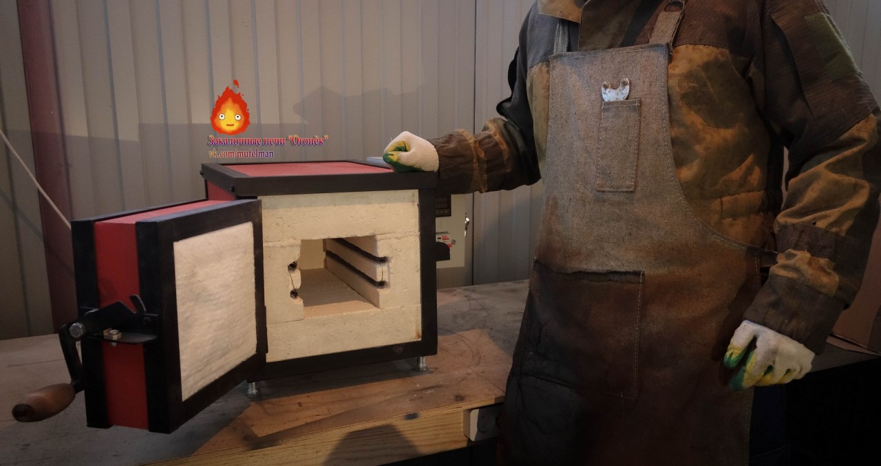

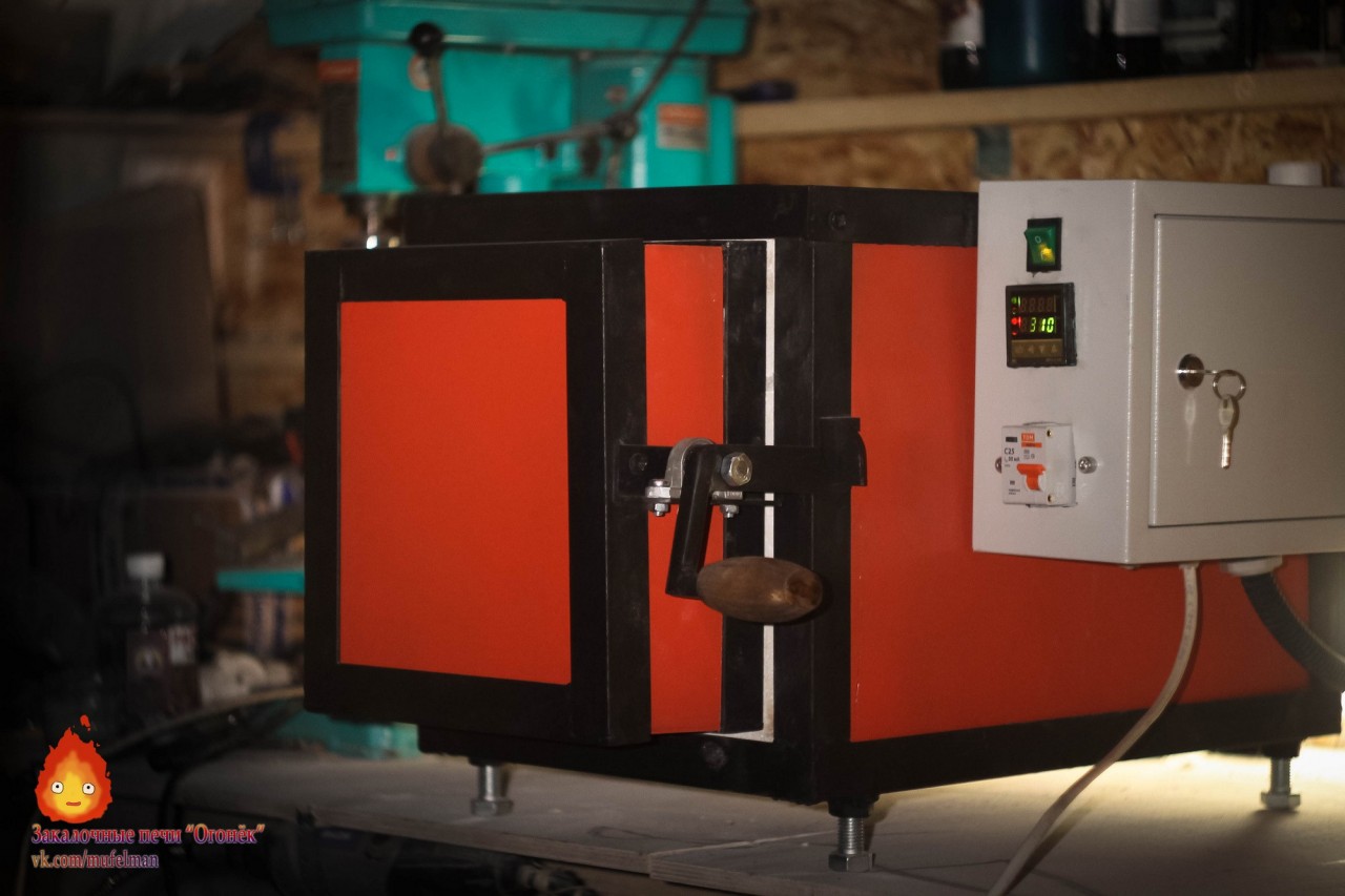

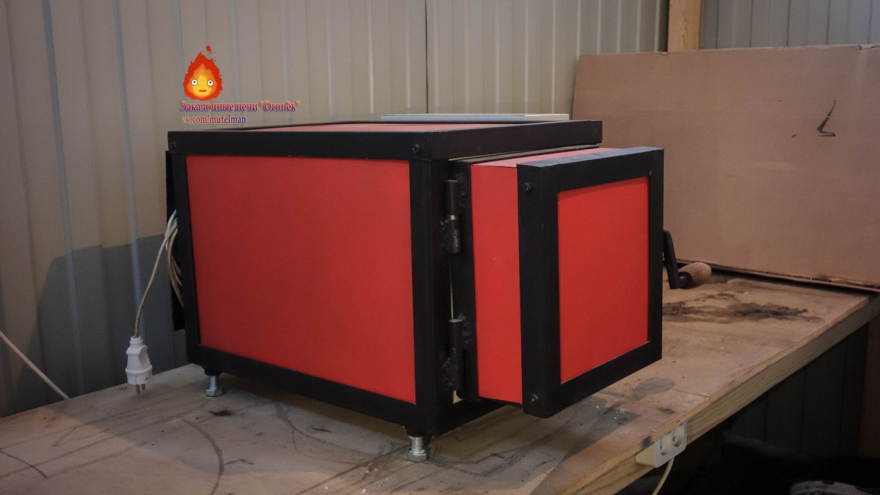

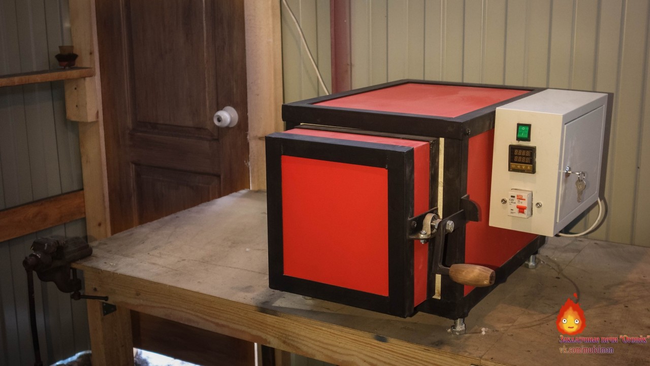

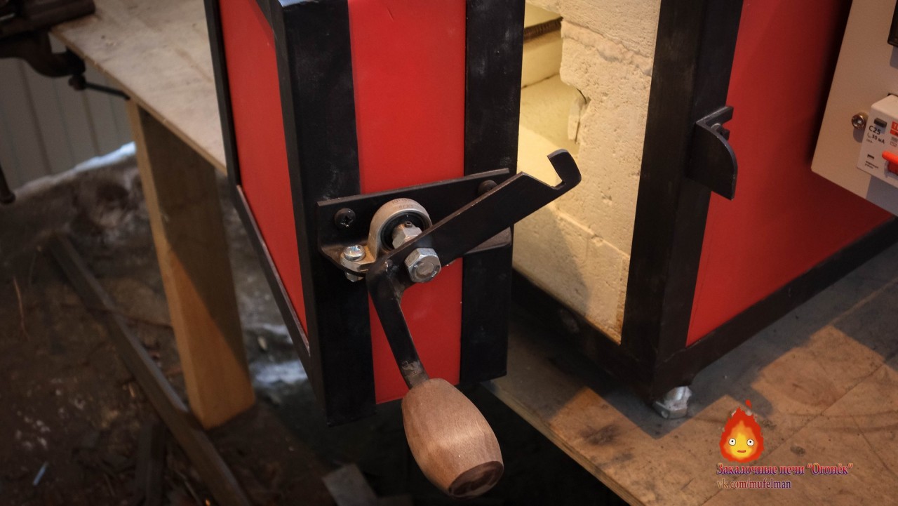

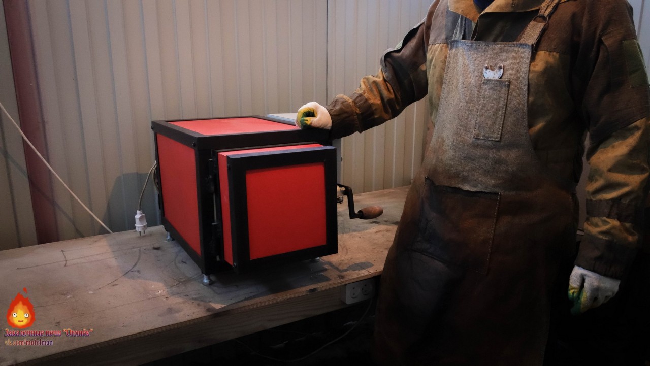

Здравствуйте уважаемое сообщество. Я теперь делаю для ножеделов закалочные печи "Огонёк 1.5" ��
Подробнее о печи и её преимущества
Камера из плиты швп 350, 100мм, обернута каолиновым одеялом
Камера 150х150х400мм
Вечная термопара типа К, крупного диаметра 3,2мм
Безопасность, в печи установлен дифференциальный автомат с УЗО
Обшивка из стали 1мм (возможны другие цвета)
Нагреватель фехраль Х23Ю5Т, 1.2мм, легкая замена без разборки печи
Мощность от 2000вт
Печь полностью разборная для обслуживания
Рекомендуемая температура до 1250гр
Все печи проходят предпродажную подготовку "прожарку" отправляются
У вас тут странно, я останусь
Поблагодарили: 12 раз(а)
Barabas (16.01.2025), black_daw (16.01.2025), by143 (16.01.2025), Drex (16.01.2025), galex (17.01.2025), Kelevratony (16.01.2025), Kr_Apis (17.01.2025), Parfun (17.01.2025), Timofej 000 (16.01.2025), veseliil (16.01.2025), yurezz (16.01.2025), РШ (16.01.2025)

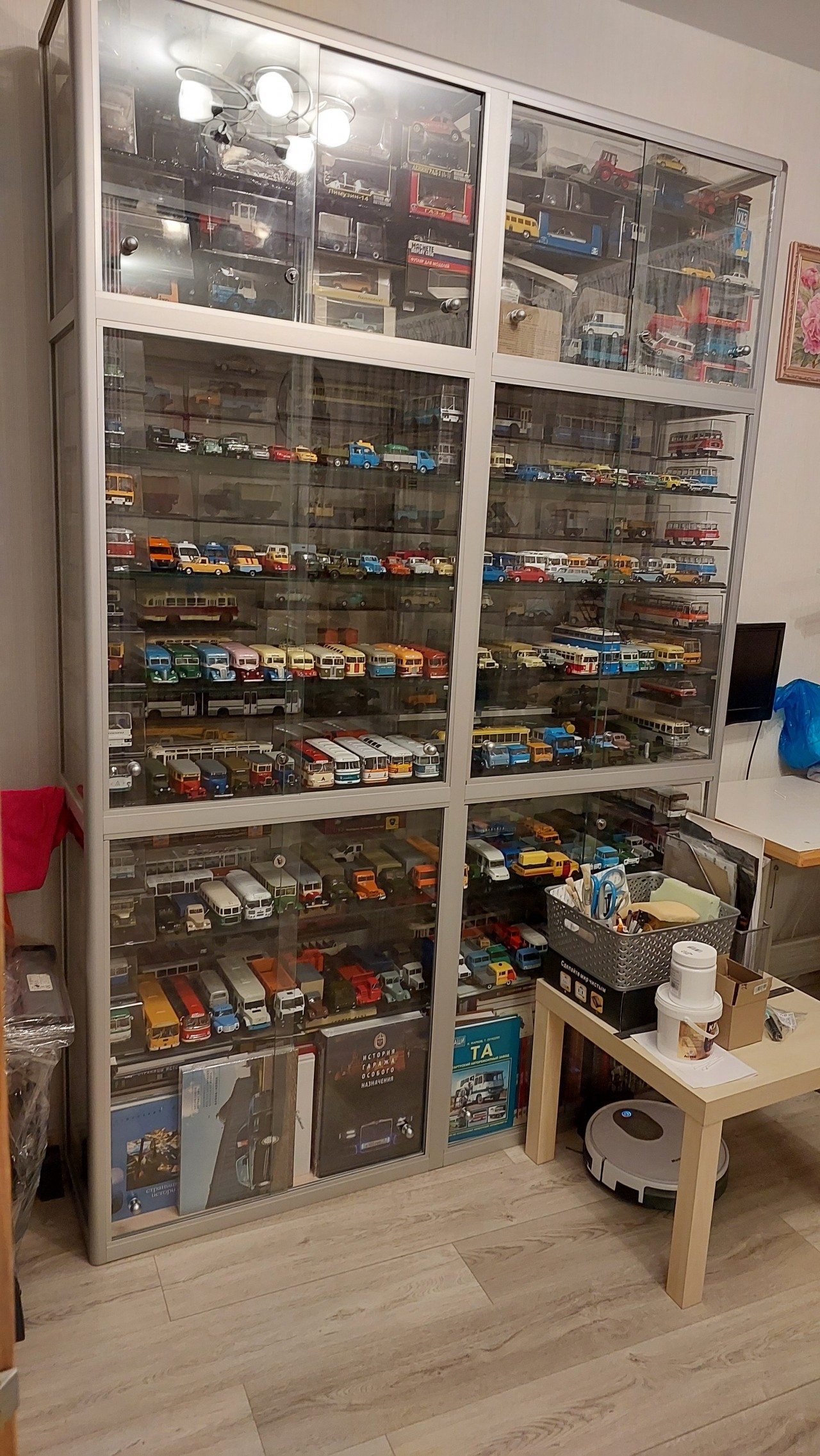

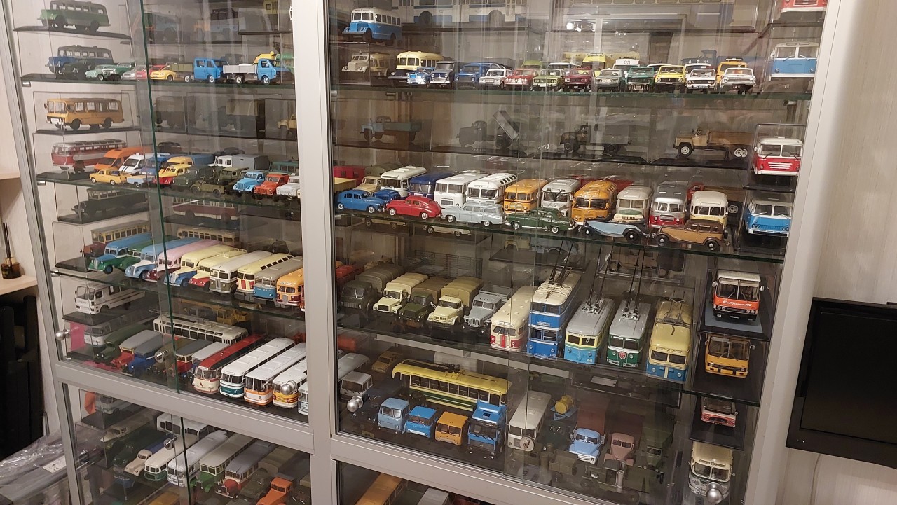

обычные розетки.
по поводу розеток, я вот короб поставил для швейной машинки и света над ней..... и немножко не в тему фонариков..шкафчик для машинок собрал (нарезал 6-ти метровых хлыстов..стекол, в которых отверстий 16-ти миллиметровых для ручек насверлил), а потом понял что не поднять одному, пришлось вынуть стекла, поднять и заново вставлять.
Название: шкаф для моделей (большой) (51).jpg
ID:	286745 Нажмите на изображение для увеличения
Название: 2018-06-13 22.37.10.jpg
ID:	286746 Нажмите на изображение для увеличения
Название: 2018-06-13 22.36.45.jpg
ID:	286747 Нажмите на изображение для увеличения
Название: шкаф для моделей (большой) (12).jpg
