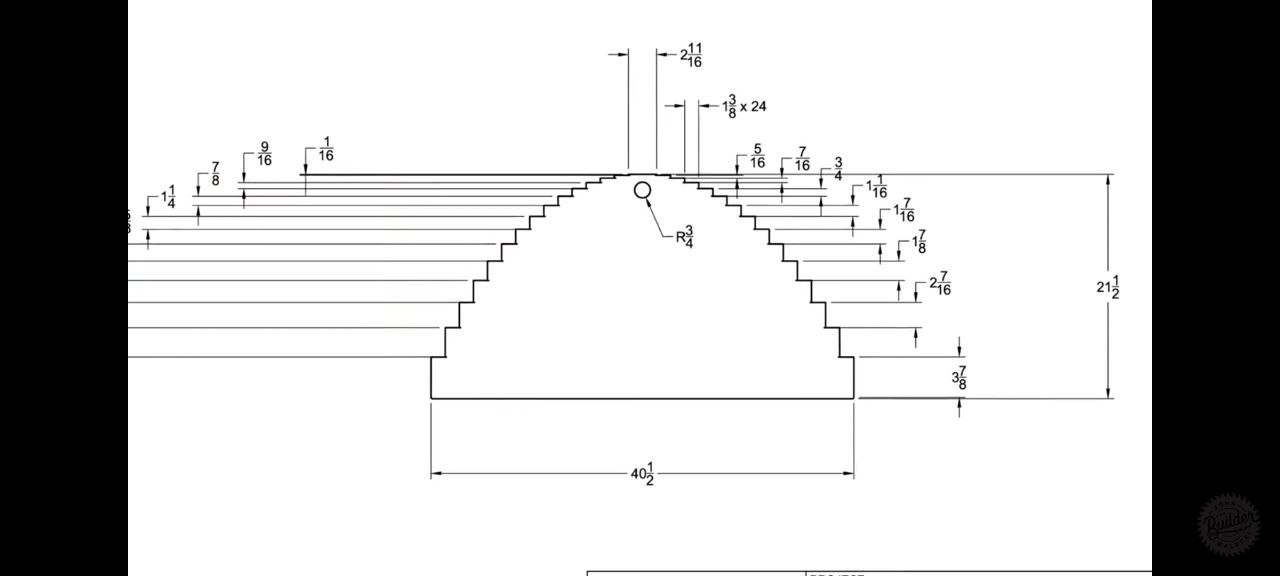

Прошлым летом резал дюймовые резьбы 1/4" UNC, как внешние, так и наружные. Да, для фото-видео аппаратуры. Так вот, найти полноценную таблицу с размерами для дюймовых резьб— довольно сложно. У них там сверла заранее пронумерованы, и чаще всего написано что-то типа «возьмите сверло №6».
Как они в этих дюймах умудряются хоть что-то делать, вообще не понимаю. Вот, к примеру, обычный такой чертеж в дюймах.
