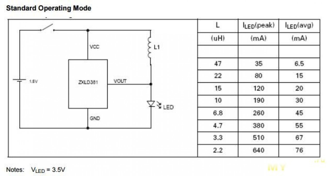

А если вам не нужна большая мощность?
ZXLD381
Микросхема представляет собой драйвер для светодиода, способный работать от низкого напряжения, к примеру - одной батарейки 1.5В формата ААА. Микросхема драйвера имеет высокую эффективность (КПД) 85% и способна «высосать» батарейку практически полностью, до остаточного напряжения 0,8В.
Характеристики микросхемы драйвера
Схема драйвера очень проста.
Как вы видите, кроме этой крохотной микросхемы нужна всего одна деталь — дроссель, и именно индуктивностью дросселя задается ток светодиода.
Для фонарика подходит яркий белый светодиод, потребляющий ток 30мА, соответственно нужно намотать дроссель индуктивностью 10мкГн. Эффективность драйвера составляет 75-92% в диапазоне 0.8-1.5В, что очень неплохо.
При помощи этой микросхемы-драйвера, вы можете переделать почти любой раритетный фонарик на питание от одной батарейки 1.5В.
(Источник: https://mysku.club/blog/ali... )

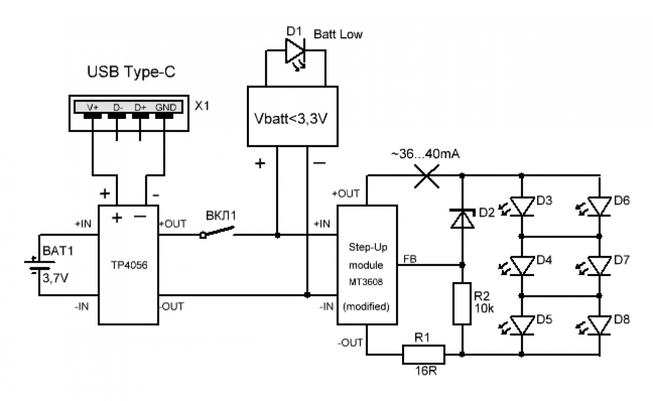

По умолчанию Переделка МТ3608 в драйвер для светодиодов
Лирическое отступление
"Чувствуешь запах? Это канифоль, сынок. Больше ничто в мире не пахнет так.
Я люблю запах канифоли поутру. Однажды мы паяли один макет, двенадцать часов подряд. И когда всё закончилось, я включил его. Там уже ничего не было лишнего, даже ни одной изначальной детали. Но запах! Вся комната была им пропитана. Это был запах… победы!
Когда-нибудь работа над этим макетом закончится.
Возможно, подобный пост уже был на форуме, но повторенье - мать ученья.

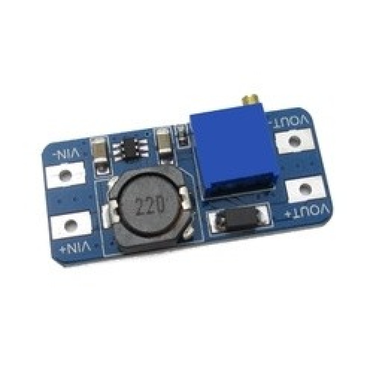

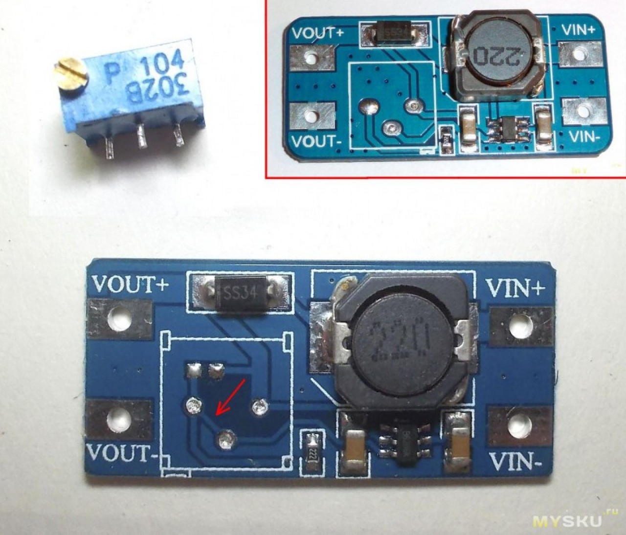

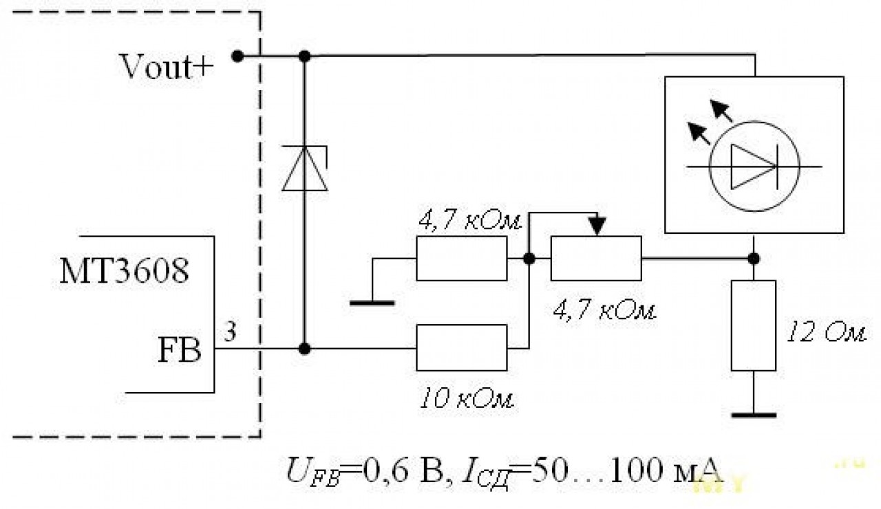

Возможно, многие видели вот такую «повышайку»:
Разводка платы может отличаться от той, которая есть у вас — если закупали раньше, изготовитель ее слегка доработал. Выводы резистора, которые в обзорах рекомендовалось соединять самостоятельно, могут быть соединены дорожками. Других отличий в схеме нет. Выходной конденсатор всё так же расположен весьма далеко от выхода. Значит, китайцы просто сделали универсальный вариант платы с возможностью установки постоянного резистора (свободное место присутствует) вместо подстроечного для варианта с фиксированным выходным напряжением.
По результатам разных тестов, выходное напряжение преобразователя начинает уменьшаться, а температура повышаться, когда входной ток превышает 2 А. В будущем светильнике токи будут явно небольшие, но в дальнейшем именно это значение (примерный максимум 2,5 А) будем считать предельным для MT3608 без дополнительного охлаждения и при сохранении приличной эффективности.
Для устойчивой работы преобразователя выходное напряжение должно превышать входное примерно на два Вольта. Так что сделать из 3В нужные для светодиода 3,2В вряд ли получится...
В предыдущих моих макетах этот преобразователь выдавал 12В, которые запитывали цепочки из трех соединенных последовательно светодиодов через схему линейного стабилизатора тока. Да, решение неэффективное, но иногда требуется что-то быстро спаять без лишних затрат и изысканий.

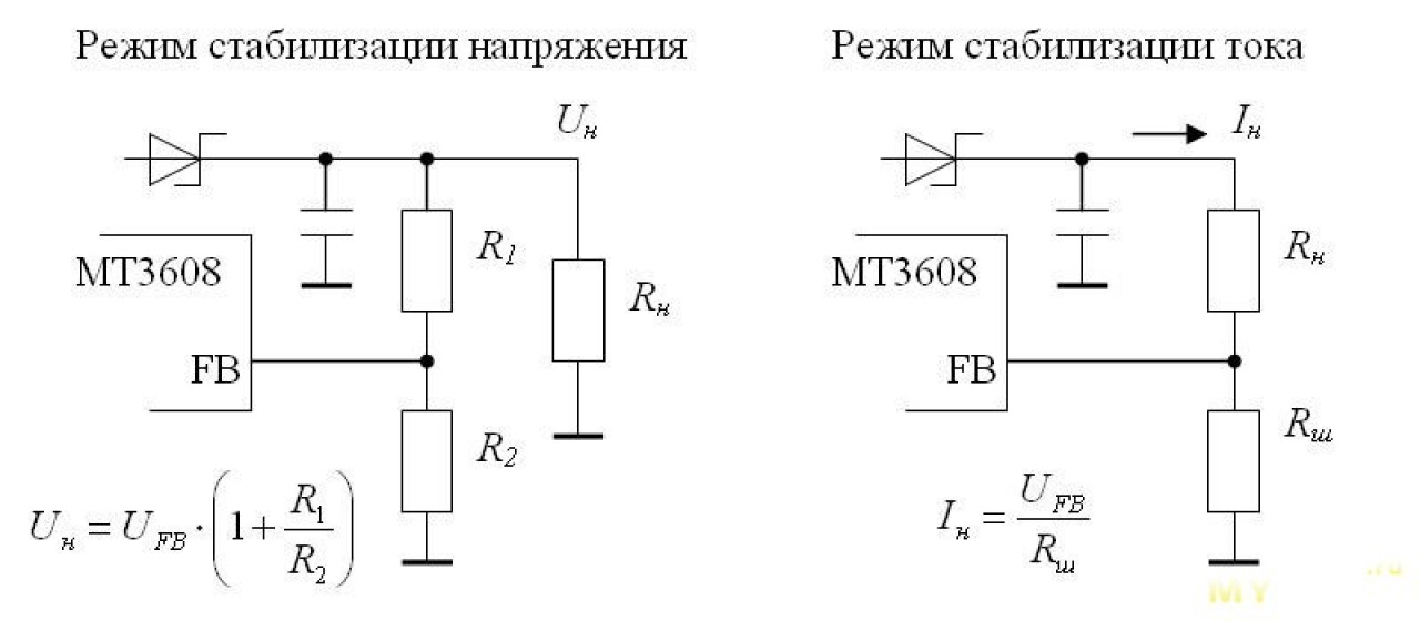

Для «правильного» питания светодиодов необходим источник со стабилизацией выходного тока, а в исходном варианте платы MT3608 стабилизирует напряжение. Необходимую переделку сделать не так уж и сложно. Обычно источник питания регулирует выходные параметры на основании информации, получаемой по входу обратной связи (FeedBack). При стабилизации напряжения сигнал берётся с резистивного делителя, подключенного к выходу источника. При стабилизации тока – с шунта, включённого последовательно с нагрузкой. Есть и другие схемы, но эти самые распространённые. Источник питания будет менять напряжение (ток) на выходе, пока на входе обратной связи не будет достигнуто определённое напряжение (у MT3608 оно равно 0,6 В).

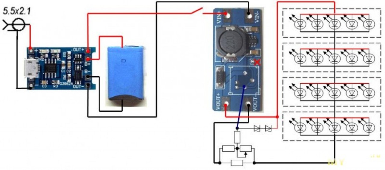

Вот схемы выходных цепей для разных вариантов стабилизации:
Видно, что меняется точка подключения входа микросхемы. По формулам можно рассчитать, какое напряжение или ток будет выдавать ваша плата.
Внимание! При обрыве или замыкании этого входа микросхема выходит из строя!
Для того, чтобы регулировать яркость свечения от 50 до 100%, в схему введен делитель из постоянного и переменного резисторов. Ранее стоявший рядом с конденсатором СМД-резистор «выходного» делителя выпаян (ну какой же он мелкий!..).
Схема после переделки (с сайта-источника):
Как автор материала соединил блоки в своем фонаре:
Есть защита - цепь ограничения выходного напряжения в случае отключения нагрузки. Я в свой макет поставил стабилитрон с напряжением 15В. Резистор 10 кОм ограничивает ток стабилитрона при срабатывании защиты до безопасного уровня. На диапазон регулировки он не влияет. При отключении светодиодов (в случае перегорания или обрыва провода) выходное напряжение ограничивается на уровне напряжения стабилизации стабилитронов. Оно должно быть выше, чем рабочее напряжение на цепочке светодиодов. (В данном случае стабилитрон можно ставить любой на напряжение больше 13 В.)
Мне регулировка яркости сейчас не требуется, поэтому подстроечник и дополнительный резистор (который «на землю») в схему не поставил. Изначально планировался рабочий ток 120 мА, поэтому в качестве датчика тока установлен резистор с номиналом 5Ом. Это и обеспечит ток в нагрузке Iн=0.6В/5Ом=0.12А.
Светодиоды — белого свечения, 3 шт. по 0,5Вт, соединены последовательно.
Их максимальный ток около 150мА. Значит, Кн=120/150=0,8 Да, светодиоды будут греться, но еще останется некоторый запас для обеспечения надежности.
При выборе резистора для шунта необходимо учитывать рассеиваемую на нем мощность. Рассеиваемая мощность:
P=I^2*R=0,12*0,12*5=0,072Вт. В принципе, туда можно поставить резистор и на 0,125Вт, но под рукой оказались только резисторы 10Ом 0,125Вт. В параллельном соединении получилось как раз 5Ом, и максимальная мощность рассеяния будет 0,25Вт. Значит, работать будут долго и надежно.

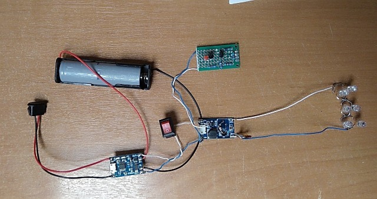

Вот макет возможного светильника:

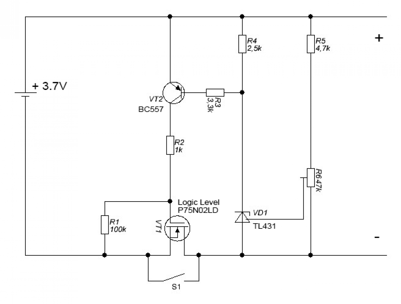

(Видно, что сработал индикатор разряда - напряжение аккумулятора меньше 3,4В).
Плата контроля заряда/разряда, через нее подключен аккумулятор. Резисторы датчика специально оставил с длинными выводами, для наглядности. Видны защитный стабилитрон и резистор 10кОм, подключенный к входу микросхемы. Рядом валяется выдранный из платы подстроечник 10кОм.
При токе через светодиоды 120мА детали на плате преобразователя не греются (по крайней мере, заметно).
Мощность, теряемая на резисторе-датчике:
Рр=0,6*0,6/5=0,072Вт.
Мощность, расходуемая светодиодами:
Рсв=9,1В*0,12А=1,092Вт
Для интереса, подсчитал нечто вроде КПД вторичной цепи:
КПД=1,092/(0,072+1,092)=93%
(Информация отсюда: https://mysku.club/blog/ali... В материале описана переделка светодиодной кемпинговой лампы «Яркий луч» T-20LA на питание от литиевого аккумулятора. Заодно можете посмотреть кучу всяких разных графиков — как работает микросхема MT3608 в разных режимах. )
Для проверки повторяемости переделал еще один преобразователь — плата меньше размером, и со входом mini-USB. Хочу использовать ее при токе во вторичной цепи примерно 15-17мА, так что дроссель «другой системы» здесь не особенно навредит.
Переделка прошла успешно, в качестве токового датчика поставил параллельно два резистора номиналом 33Ом каждый. Ток через светодиоды (цепь 2P3S) составил около 36мА, примерно по 18мА на светодиод. В макете использованы обычные «индикаторные» светодиоды, посылка с теми, которые «сверхъяркие по 0,06Вт» ко мне еще не добралась. В переделываемом налобном фонарике их стояло шесть, благодаря косячной изначальной конструкции они сгорели все, некоторые даже «вдребезги». Надеюсь, мое изделие прослужит гораздо дольше. Хотя, Кн=18/20=0,9 — многовато... Ну ничего, будущее покажет. Если что — можно и увеличить номинал одного из резисторов, например, до 36Ом, а другого до 39Ом. Тогда ток через каждый светодиод будет примерно 16мА. Кн=16/20=0,8 — уже лучше. (Но чуть-чуть тусклее, хотя кто заметит такую разницу?..)
Многие могут сказать - «Как же так, 5Ом в датчике при 120мА — это очень много!.. То ли дело в фонариках, там резисторы 0,0... 0,1Ом!..»
В данном случае микросхеме преобразователя на управляющем входе требуется напряжение 0,6В, а его при малых токах с таких резисторов не получишь. Опять же, некоторые скажут: «Да поставь схему на операционном усилителе, всего делов-то!..» Но как быть тем, кто с трудом представляет себе, о чем вообще речь? Можно ли сделать попроще?..
Можно!.. Но об этом поговорим в следующий раз.

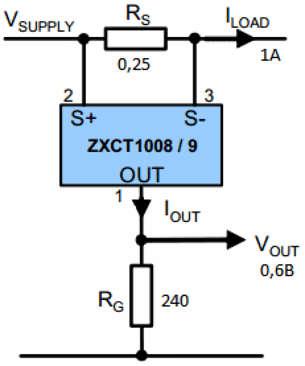

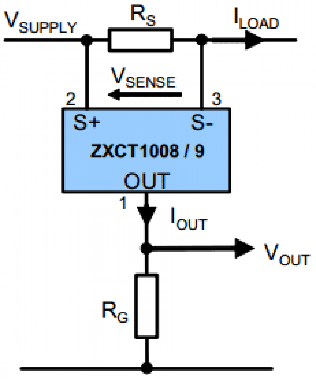

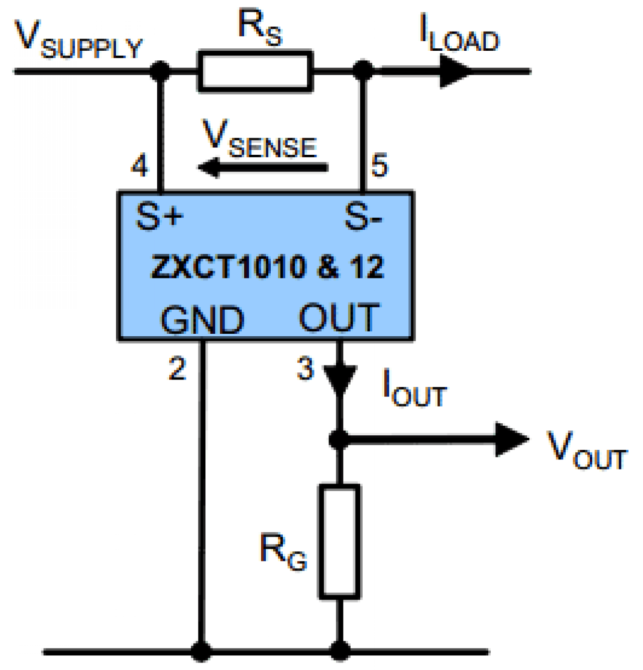

По умолчанию Токовые датчики серии ZXCT

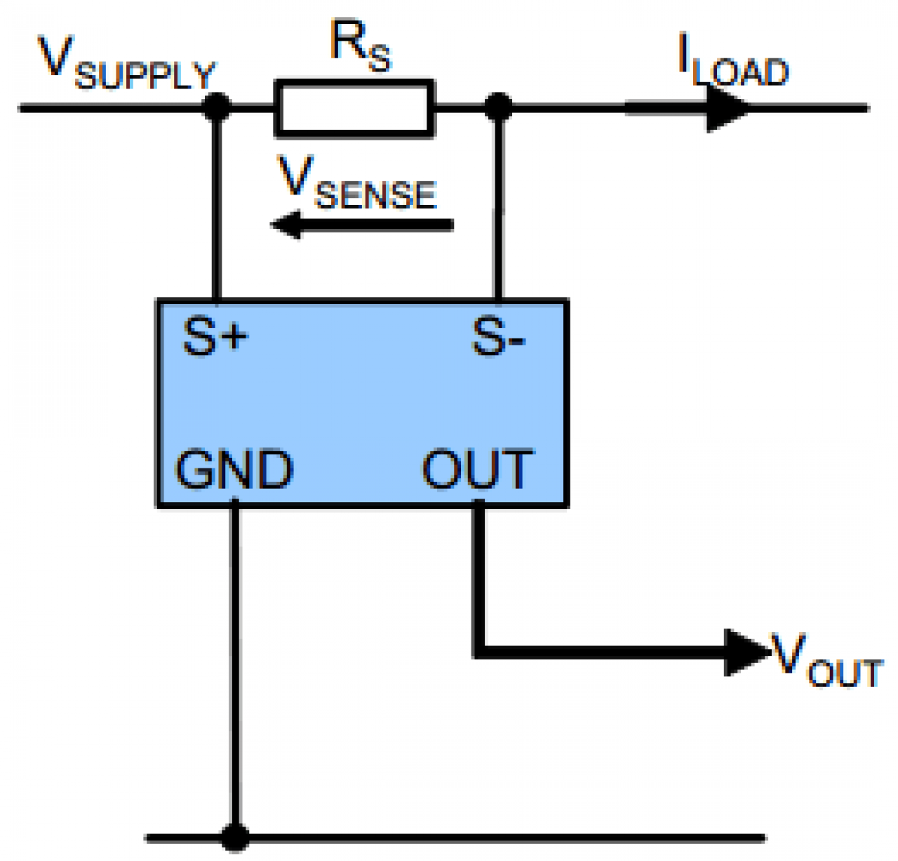

Измерение постоянного тока пявляется широко распространенной задачей. Для этого существует несколько решений. Самое популярное решение - при помощи шунта, который включен последовательно с нагрузкой. Ток, проходящий через сопротивление вызывает на нем падение напряжение, которое в случае использования цифровых схем подается на АЦП (аналого-цифровой преобразователь) для перевода в цифровое значение. При этом, сопротивление шунта должно быть заранее известным и очень точным. Также, оно должно быть по возможности минимальным, чтобы исключить его воздействие на нагрузку и уменьшить потери в виде нагрева.
Еще одно решение - измерение DC-тока бесконтактным методом при помощи измерения напряжённости магнитного поля, создаваемого проводником по которому течет ток, в полупроводниковом кристалле. Там используется эффект Холла. Хорошо подходит для измерения больших токов, но обладает меньшей точностью и более высокой стоимостью.
В настоящее время электронная промышленность предлагает большое количество разнообразных интегральных схем, облегчающих жизнь разработчика, перед которым стоит задача измерения тока. Как правило, среди радиолюбителей широко применяются решения с использованием операционных усилителей. Но здесь мы рассмотрим методы измерения постоянного тока и мощности при помощи токовых датчиков серии ZXCT фирмы Zetex Semiconductors (в настоящее время это Diodes Incorporated). Данные ИС компактны, достаточно дешевы и их можно купить в интернет-магазинах России, на eBay или AliExpress.
Компания Diodes Incorporated выпускает токовые датчики с 2-мя видами выходного сигнала: токовый выход и потенциальный выход. Номенклатура продукции насчитывает с десяток ИС (интегральных схем) с токовым выходом и с десяток ИС с потенциальным выходом. Отличительной особенностью токовых датчиков ZXCT является использование минимума внешних элементов, отсутствует необходимость использования внешнего питания (кроме специализированных ИС), а также миниатюрные 3-х или 5-ти выводные корпуса SOT23/SOT25 (за исключением микросхем ZXCT1009 в корпусе SM-8 и ZXCT1030 в корпусе SO-8 )
Рассмотрим подключение токовых датчиков ZXCT1008 и ZXCT1009:
Датчики для измерения постоянного тока бывают High Side и Low Side (а также универсальными). Это определяет схему включения датчика. High Side - это измерение тока до нагрузки (т.е. между питанием и нагрузкой), а Low Side - измерение тока после нагрузки (т.е. между нагрузкой и землей). ZXCT1008 и ZXCT1009 являются High Side токовыми датчиками. Как видно из схемы, используется всего 3 контакта ИС. Ток потребления микросхем чрезвычайно мал, поэтому погрешностью измерения ввиду протекания тока через резистор RG можно пренебречь.
В подключении ZXCT1010 и ZXCT1012 задействовано 4 вывода:
В данных ИС предусмотрен вывод "земли" GND, чтобы убрать ток покоя с выхода, что дает более высокую точность измерения при низких значениях Vsense (падение напряжения на шунте Rs).
Заявленная погрешность измерений вышеприведенных ИС при Vsense = 100мВ составляет 2.5%. Диапазон входного напряжения (Sense Voltage) составляет 2500 мВ. Напряжение питания: 2.5...20 Вольт.
Рассмотрим подключение ИС с потенциальным выходом (ZXCT1021, ZXCT1022, ZXCT1023 и др.):
Данные датчики бывают как минимум с 4-мя выводами, однако в отличие от датчиков с токовым выходом не требуют каких-либо внешних компонентов (естественно кроме шунта). Выходное напряжение, снимаемого с датчика рассчитывается по очень простой формуле: VOUT = k * RS * ILOAD , где k - коэффициент (10 или 100 в зависимости от ИС)
Расчеты
Как известно, падение напряжения на шунте вычислить очень просто: Vsense = RS * ILOAD, где RS - сопротивления резистора (шунта), а ILOAD - ток нагрузки.
Для микросхем с токовым выходом, выходной ток ИС рассчитывается по следующей формуле: IOUT = Gt * Vsense, где Gt - электрическая проводимость, измеряемая в А/В или См (Сименсах). Величина эта фиксированная и составляет 0.01 См, однако для некоторых ИС серии ZXCT таких как ZXCT1011, ZXCT1020, ее можно задавать при помощи внешнего резистора.
Для микросхем с потенциальным выходом, выходное напряжение ИС рассчитывается следующим образом: VOUT = k * Vsense, где k - постоянный коэффициент (10 или 100 в зависимости от ИС).
Переходим к практике
Попробуем рассчитать параметры для шунта сопротивлением 0.25 Ом. (Четыре резистора по 1 Ом, соединенные параллельно. Это пример на тот случай, если под рукой нет нормальных резисторов на доли Ома.) Максимальное падение напряжения на шунте: Vsense = 0.25 Ом * 1 А = 0.25 В,  потери мощности  PD = 0.25 В * 1 А = 0,25 Ватт, что является приемлемым значением. (Если же нет, ищите другой шунт...)
Далее, производим расчет выходного тока: Iout = Gt x Vsense
Для ИС с токовым выходом (на примере ZXCT1008/ZXCT1009), Gt = 0.01 А/В. Следовательно в этом случае выходной ток ИС будет равен Iout = 0.01 А/В * 0.25 В = 2,5 мА. Т.о. при максимальном токе нагрузки в 1 Ампер и сопротивлении шунта 0.25 Ом, на выходе микросхемы токового датчика получится ток в 2,5 мА. Нам остается посчитать подходящее значение резистора RG, чтобы на входе обратной связи (допустим, это вход рассмотренной ранее микросхемы преобразователя) получить нужное напряжение 0,6В.
Сопротивление рассчитывается очень просто: RG = Vout / Iout= 0,6В / 0.0025 А = 240 Ом , где Vout - требуемое выходное напряжение (в данном случае 0,6 В).
При данных номиналах схемы, для тока нагрузки в 1 Ампер мы получим выходное напряжение 0,6 В, а для 2 А соответственно 1,2 В.
Другой пример, рассчитаем параметры для тока нагрузки 300мА:
Напряжение на шунте:  Vsense = 0.25 Ом * 0,3 А = 0.075 В
Выходной ток микросхемы: Iout = 0.01 А/В * 0.075 В = 0.75 мА
Сопротивление нагрузки: RG = Vout / Iout= 0,6В / 0.00075А = 800 Ом
Потери на шунте:  PD = 0.075 В * 0,3 А = 0,0225 Вт,
В реальном изделии все будет зависеть от точности резистора шунта.

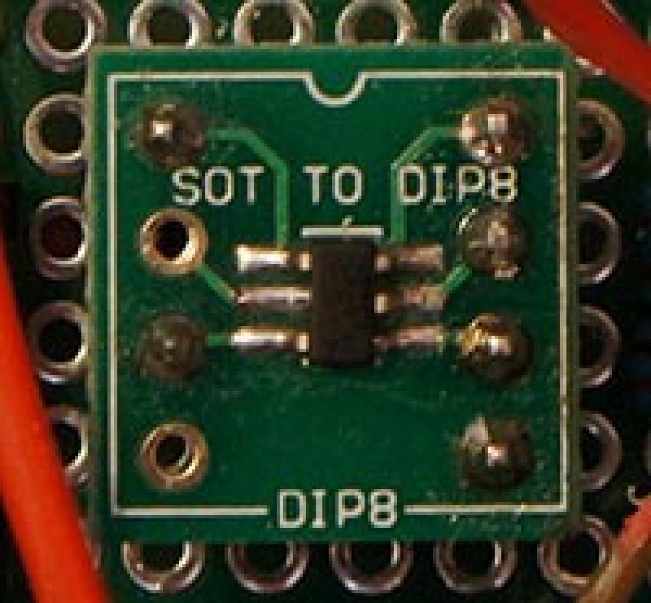

Для макетирования можно использовать вот такие переходники:
(Когда дождусь заказанных с Алиэкспресса деталей и «полуфабрикатов», попробую смакетировать еще несколько вариантов светильников.)
Теперь становится очевидным все преимущество специализированных микросхем по сравнению с обычным шунтом: в данном варианте, меняя сопротивление RG , мы можем подогнать нужное нам выходное напряжение с ИС датчика под любой диапазон АЦП (если будут нужны точные измерения, а не просто «обратная связь»). Конечно, это не все плюсы специализированных микросхем измерения тока. Промышленность выпускает множество самых разнообразных микросхем: бывают двунаправленные мониторы тока, а помимо токового и потенциального выходов, есть ИС с ШИМ, I2C, SPI выходами. И многие другие, здесь были рассмотрены одни из самых простых и доступных микросхем. (Разумеется, вам придется внимательно изучить документацию от производителя, если решите использовать эти микросхемы в своих изделиях. Мало ли, какие могут быть ньюансы... И не превышайте максимальное напряжение на измерительных входах датчиков.)
(Материалы отсюда: https://cxem.net/arduino/ar... )

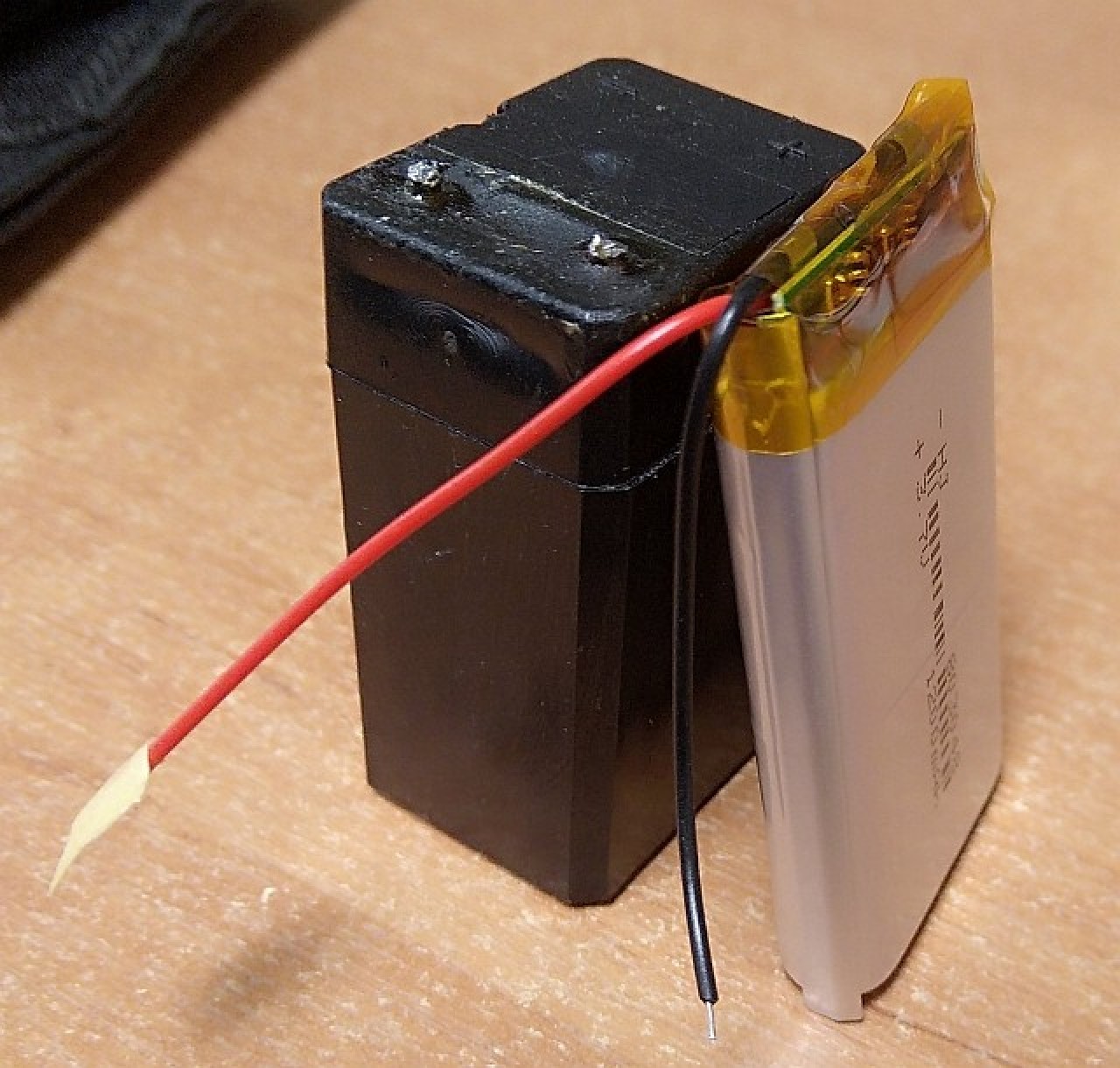

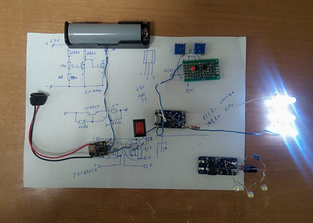

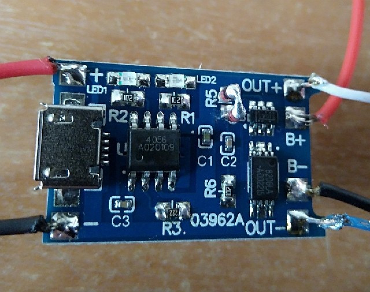

Работа над макетом потихоньку завершается...
Вместо свинцового аккумулятора будет работать литий-полимерный 1200мАч:

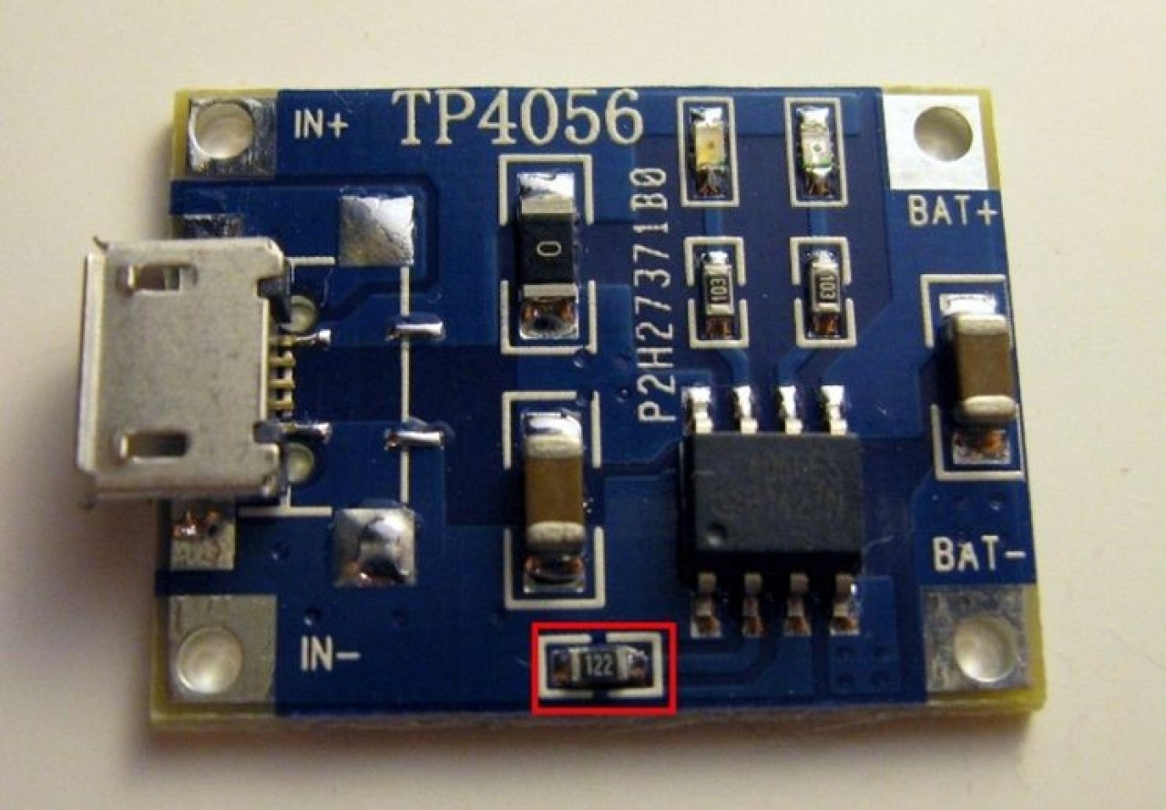

Плата контроля заряда/разряда доработана: резистор R3 номиналом 1,2кОм заменен резистором 2,2кОм, выпаянным с платы повышающего преобразователя (вот и он пригодился!.. ), вместо резистора R5 впаяны два диода, включенных последовательно. Теперь аккумулятор будет заряжаться током примерно 480мА, а разряжаться до напряжения 3,1В.
Макет собран в кучу, работает. Потребление от аккумулятора - примерно 110мА.
Разрисовывать каждую плату подетально не стал (о них подробно писал раньше), так что схема "блочная".
Вот такой "учебный" фонарик/светильник можно собрать из дешевых запчастей с Алиэкспресса. Разумеется, этим дело не ограничится, будем экспериментировать дальше.

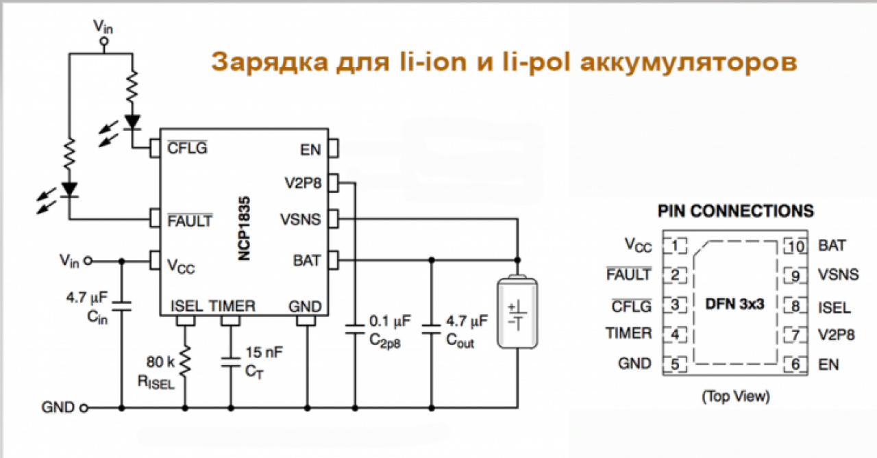

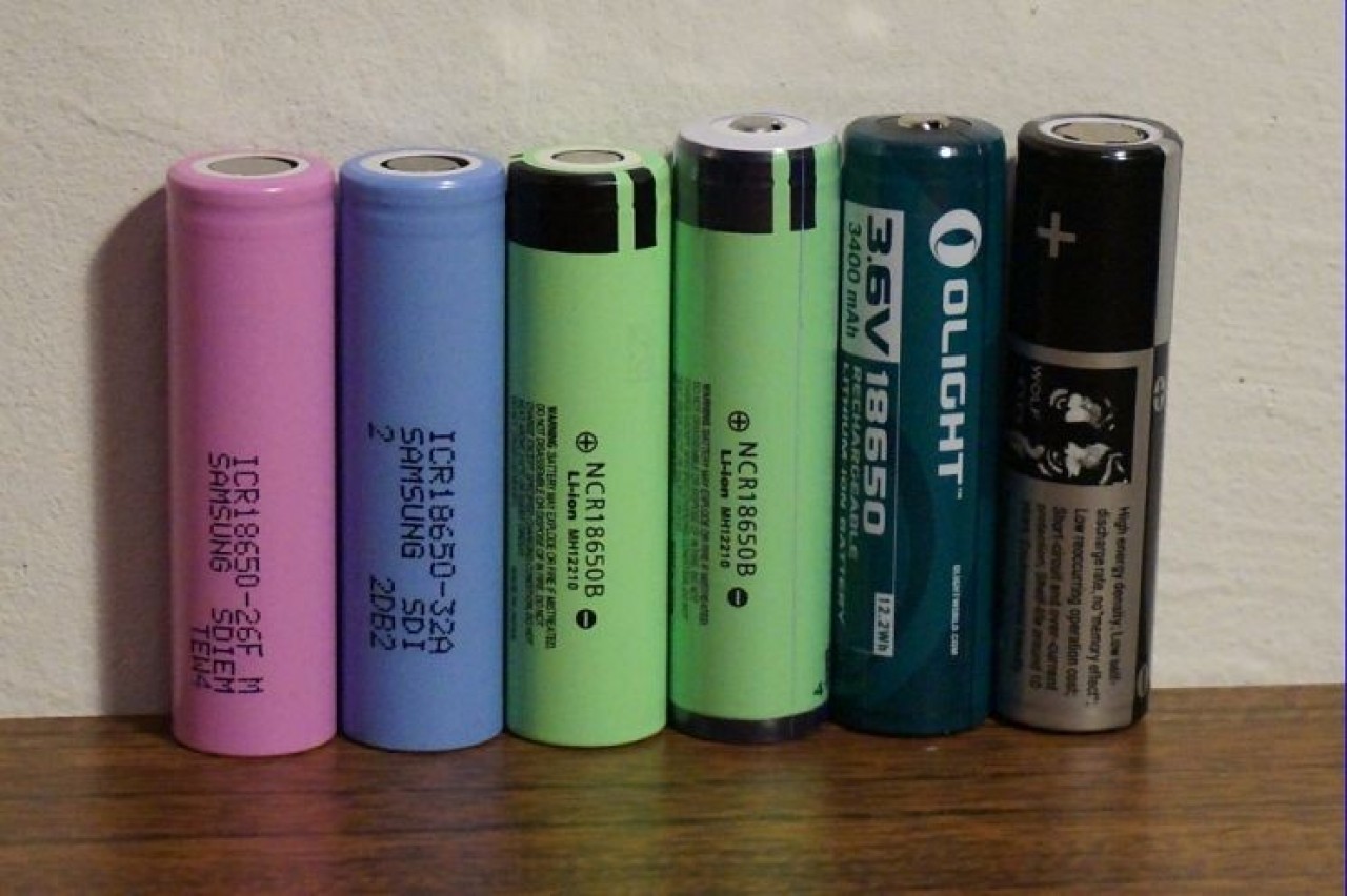

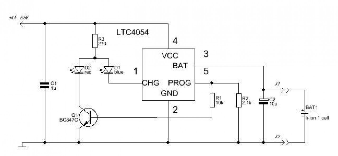

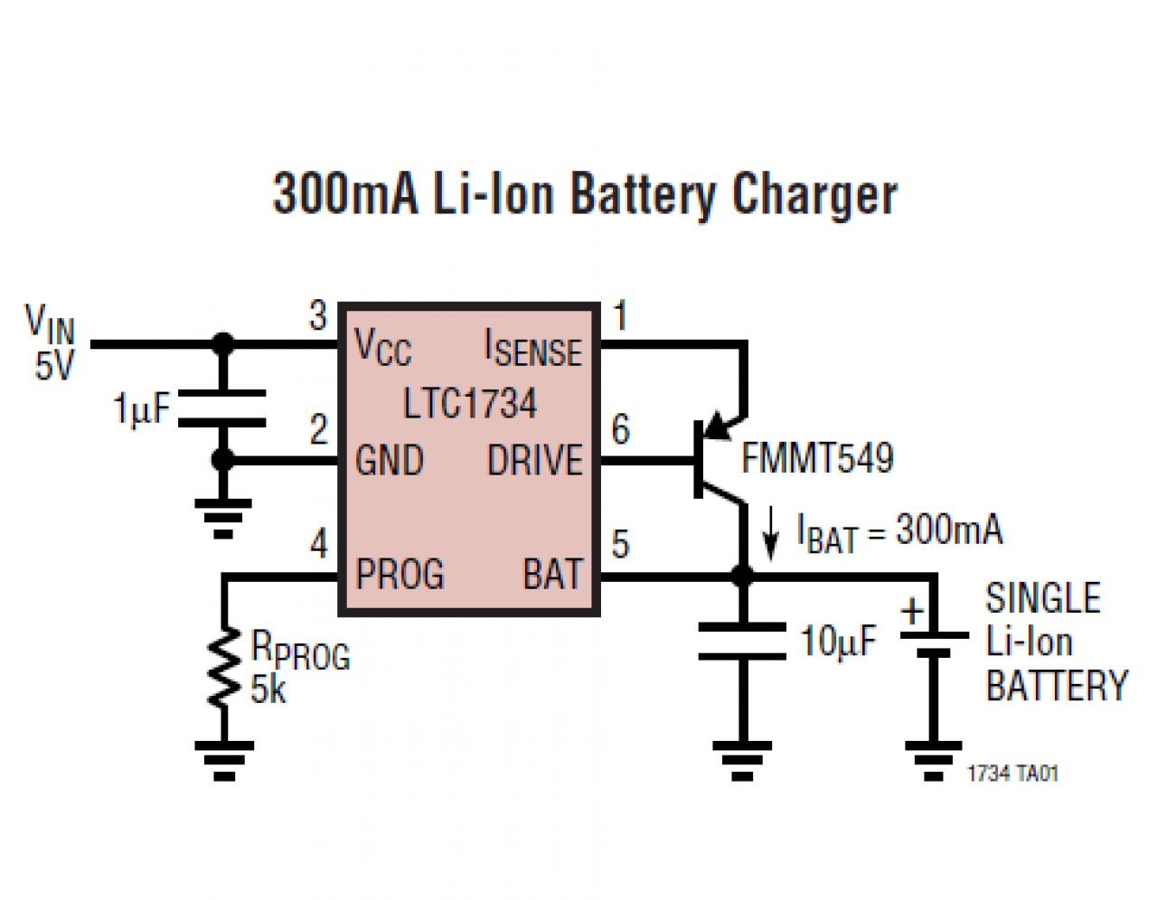

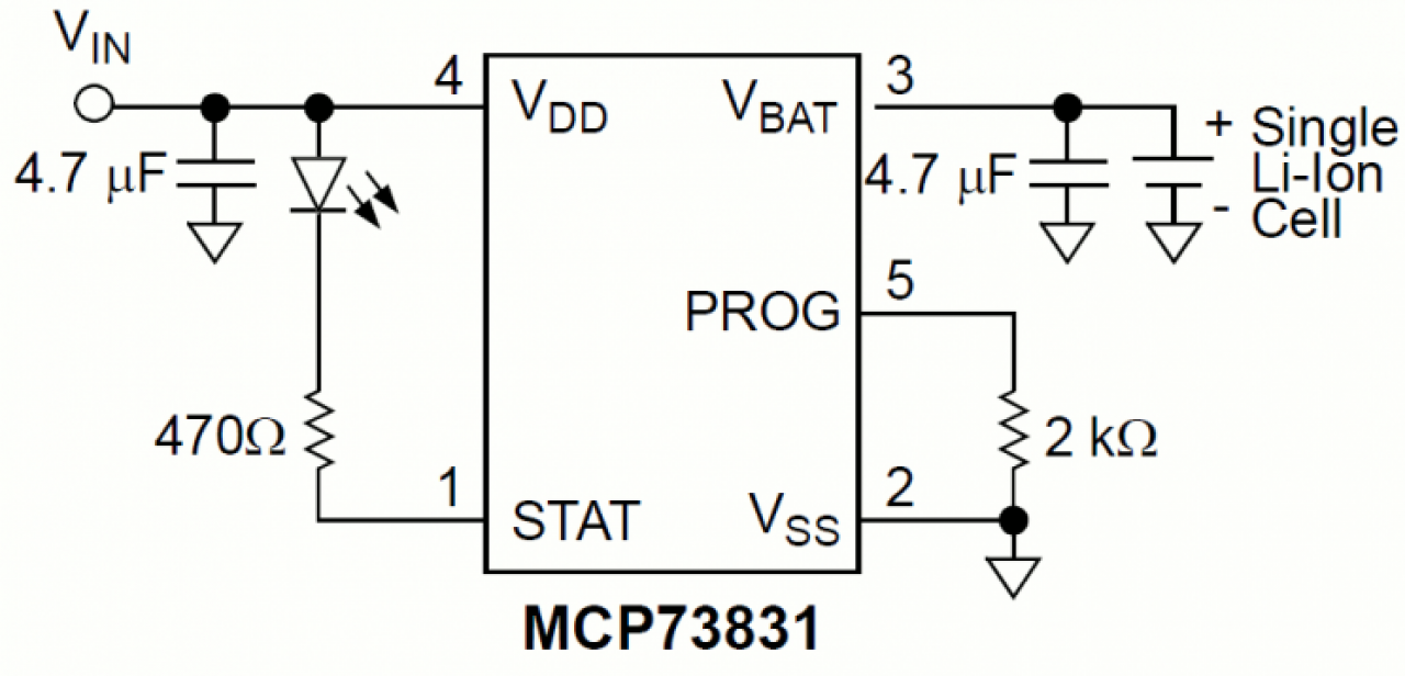

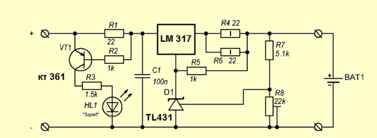

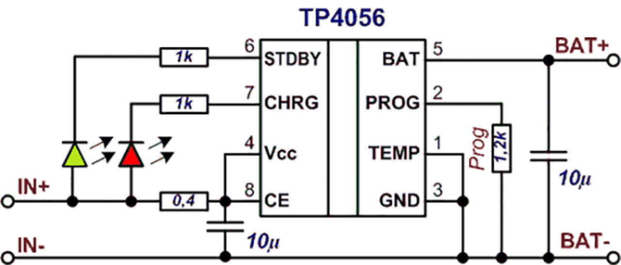

По умолчанию Варианты зарядных устройств для Li-ion аккумуляторов

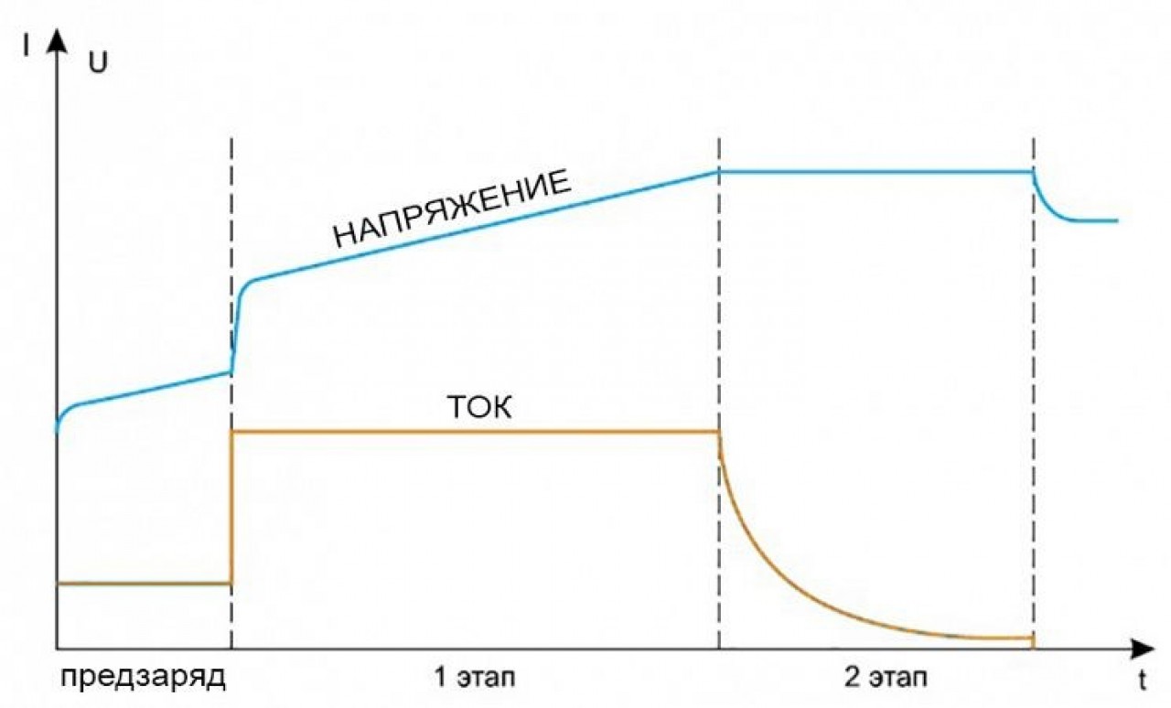

Как правильно заряжать литий-ионные аккумуляторы
Наиболее правильным способом заряда литиевых аккумуляторов является заряд в два этапа. Именно этот способ использует компания Sony во всех своих зарядниках. Несмотря на более сложный контроллер заряда, это обеспечивает более полный заряд li-ion аккумуляторов, без уменьшения срока их службы.
На первом этапе должен обеспечиваться постоянный ток заряда. Величина тока составляет 0.2-0.5С. Для ускоренного заряда допускается увеличение тока до 0.5-1.0С (где С - это емкость аккумулятора).
Например, для аккумулятора емкостью 3000 мАч, номинальный ток заряда на первом этапе равен 600-1500 мА, а ток ускоренного заряда может лежать в пределах 1.5-3А.
Для обеспечения постоянного зарядного тока заданной величины, схема зарядного устройства (ЗУ) должна уметь поднимать напряжение на клеммах аккумулятора. По сути, на первом этапе ЗУ работает как классический стабилизатор тока.
Важно: если планируется заряд аккумуляторов со встроенной платой защиты (PCB), то при конструировании схемы ЗУ необходимо убедиться, что напряжение холостого хода схемы никогда не сможет превысить 6-7 вольт. В противном случае плата защиты может выйти из строя.
В момент, когда напряжение на аккумуляторе поднимется до значения 4.2 вольта, аккумулятор наберет приблизительно 70-80% своей емкости (конкретное значение емкости будет зависеть от тока заряда: при ускоренном заряде будет чуть меньше, при номинальном - чуть больше). Этот момент является окончанием первого этапа заряда и служит сигналом для перехода ко второму (и последнему) этапу.
2. Второй этап заряда - это заряд аккумулятора постоянным напряжением, но постепенно снижающимся (падающим) током.
На этом этапе ЗУ поддерживает на аккумуляторе напряжение 4.15-4.25 вольта и контролирует значение тока.

Предварительный этап заряда (предзаряд) - этот этап используется только для глубоко разряженных аккумуляторов (ниже 2.5 В) для вывода их на нормальный эксплуатационный режим.
На этом этапе заряд обеспечивается постоянным током пониженной величины до тех пор, пока напряжение на аккумуляторе не достигнет значения 2.8 В.
Предварительный этап необходим для предотвращения вспучивания и разгерметизации (или даже взрыва с возгоранием) поврежденных аккумуляторов, имеющих, например, внутреннее короткое замыкание между электродами. Если через такой аккумулятор сразу пропустить большой ток заряда, это неминуемо приведет к его разогреву, а дальше как повезет.
Еще одна польза предзаряда - это предварительный прогрев аккумулятора, что актуально при заряде при низких температурах окружающей среды (в неотапливаемом помещении в холодное время года).
Интеллектуальная зарядка должна уметь контролировать напряжение на аккумуляторе во время предварительного этапа заряда и, в случае, если напряжение долгое время не поднимается, делать вывод о неисправности аккумулятора.
Все этапы заряда литий-ионного аккумулятора (включая этап предзаряда) схематично изображены на этом графике:
Превышение номинального зарядного напряжения на 0,15В может сократить срок службы аккумулятора вдвое. Понижение напряжения заряда на 0,1 вольт уменьшает емкость заряженной батареи примерно на 10%, но значительно продлевает срок ее службы. Напряжение полностью заряженного аккумулятора после извлечения его из зарядного устройства составляет 4.1-4.15 вольта.

LM317
Схема простого зарядного устройства на основе микросхемы LM317 с индикатором заряда:
Схема простейшая, вся настройка сводится к установке выходного напряжения 4.2 вольта с помощью подстроечного резистора R8 (без подключенного аккумулятора!) и установке тока заряда путем подбора резисторов R4, R6. Мощность резистора R1 - не менее 1 Ватт.
Как только погаснет светодиод, процесс заряда можно считать оконченным (зарядный ток до нуля никогда не уменьшится). Не рекомендуется долго держать аккумулятор в этой зарядке после того, как он полностью зарядится.
Микросхема LM317 широко применяется в различных стабилизаторах напряжения и тока (в зависимости от схемы включения).
Недостаток схемы: напряжение питания должно быть в пределах 8-12В. Это связано с тем, что для нормальной работы микросхемы LM317 разница между напряжением на аккумуляторе и напряжением питания должна быть не менее 4.25 Вольт. Таким образом, от USB-порта зарядить аккумулятор не получится. И оставлять аккумулятор подключенным без внимания тоже нельзя...

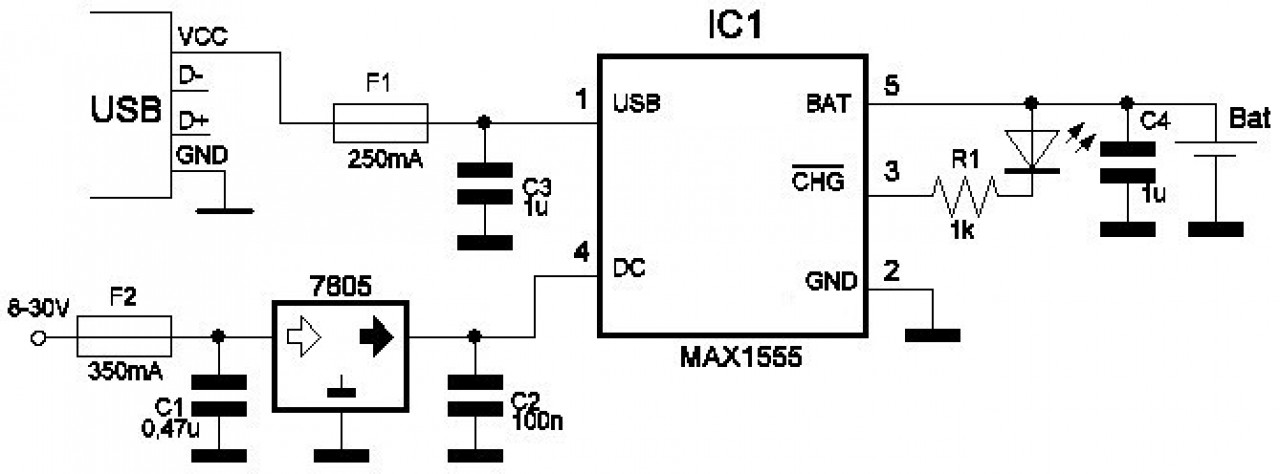

MAX1555 или MAX1551
MAX1551/MAX1555 - специализированные зарядные устройства для литиевых аккумуляторов, способные работать от USB или от отдельного адаптера питания (например, зарядника от телефона).
MAX1555Единственное отличие этих микросхем - МАХ1555 выдает сигнал для индикатора процесса заряда, а МАХ1551 - сигнал того, что питание включено.
Максимальное входное напряжение от DC-адаптера - 7 В, при питании от USB - 6 В. При снижении напряжения питания до 3.52 В, микросхема отключается и заряд прекращается.
Микросхема сама детектирует на каком входе присутствует напряжение питания и подключается к нему. Если питание идет по ЮСБ-шине, то максимальный ток заряда ограничивается 100 мА - это позволяет втыкать зарядник в USB-порт любого компьютера, не опасаясь сжечь южный мост.
При питании от отдельного блока питания, типовое значение зарядного тока составляет 280 мА.
В микросхемы встроена защита от перегрева. Но даже в этом случае схема продолжает работать, уменьшая ток заряда на 17 мА на каждый градус выше 110°C.
Имеется функция предварительного заряда (см. выше): до тех пор пока напряжение на аккумуляторе находится ниже 3В, микросхема ограничивает ток заряда на уровне 40 мА.
Микросхема имеет 5 выводов. Вот типовая схема включения:
Если есть гарантия, что на выходе вашего адаптера напряжение ни при каких обстоятельствах не сможет превысить 7 вольт, то можно обойтись без стабилизатора 7805.
Микросхемы не нуждается ни во внешних диодах, ни во внешних транзисторах. Недостаток: очень уж маленькие!..

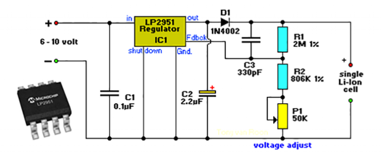

LP2951
Стабилизатор LP2951 производится фирмой National Semiconductors. Он обеспечивает реализацию встроенной функции ограничения тока и позволяет формировать на выходе схемы стабильный уровень напряжения заряда литий-ионного аккумулятора.
Величина напряжения заряда составляет 4,08 - 4,26 вольта и выставляется резистором R3 при отключенном аккумуляторе. Напряжение держится очень точно.
Рекомендуется напряжение выше 4.2В не поднимать. Если заряжать до 4.1-4.15, в емкости потеряете совсем немного, зато аккумулятор выдержит значительно больше циклов заряд/разряд.
Ток заряда составляет 150 - 300мА, это значение ограничено внутренними цепями микросхемы LP2951 (зависит от производителя).
Диод применять с малым обратным током. Например, он может быть любым из серии 1N400X, какой удастся приобрести. Диод используется как блокировочный, для предотвращения обратного тока от аккумулятора в микросхему LP2951 при отключении входного напряжения.
Данная зарядка выдает довольно низкий зарядный ток, так что какой-нибудь аккумулятор 18650 может заряжаться всю ночь.
Микросхему можно купить как в DIP-корпусе, так и в корпусе SOIC.
MCP73831
Микросхема позволяет создавать правильные зарядные устройства, к тому же она дешевле, чем MAX1555.
Типовая схема включения взята из даташита:
Важным достоинством схемы является отсутствие низкоомных мощных резисторов, ограничивающих ток заряда. Здесь ток задается резистором, подключенным к 5-ому выводу микросхемы. Его сопротивление должно лежать в диапазоне 2-10 кОм.
Микросхема в процессе работы заметно нагревается, но это процессу не мешает.
Пожалуй, это одна из самых простейших зарядок для литий-ионных аккумуляторов 18650, которую можно сделать своими руками. Подходит и для li-pol батарей.
Если тока в 500 мА недостаточно, обратите внимание на схему с TP4056.
LTC4054 (STC4054)
Очень простая схема. Позволяет заряжать током до 800 мА. Правда, она сильно нагревается, но в этом случае встроенная защита снижает ток.
Схему можно существенно упростить, исключив один или оба светодиода с транзистором. Тогда она будет выглядеть вот так (согласитесь, проще некуда: два резистора и один конденсатор).
Ток заряда (в амперах) рассчитывается по формуле I=1000/R. Сразу большой ток выставлять не стоит, сначала посмотрите, насколько сильно будет греться микросхема. С резистором 2.7 кОм ток заряда получается около 360 мА.
Радиатор к этой микросхеме вряд ли получится приспособить, да и не факт, что он будет эффективен из-за высокого теплового сопротивления перехода кристалл-корпус. Производитель рекомендует делать теплоотвод "через выводы" - делать как можно более толстые дорожки и оставлять фольгу под корпусом микросхемы. И вообще, чем больше будет оставлено "земляной" фольги, тем лучше.
Кстати говоря, бОльшая часть тепла отводится через 3-ю ногу, так что можно сделать эту дорожку очень широкой (и залить ее избыточным количеством припоя).
Корпус микросхемы LTC4054 может иметь маркировку LTH7 или LTADY.
LTH7 от LTADY отличаются тем, что первая может поднять сильно севший аккумулятор (на котором напряжение меньше 2.9 вольт), а вторая - нет (нужно отдельно раскачивать).
Микросхема вышла очень удачной, поэтому имеет много аналогов: STC4054, MCP73831, TB4054, QX4054, TP4054, SGM4054, ACE4054, LP4054, U4054, BL4054, WPM4054, IT4504, Y1880, PT6102, PT6181, VS6102, HX6001, LC6000, LN5060, CX9058, EC49016, CYT5026, Q7051. Прежде, чем использовать какой-либо из аналогов, сверяйтесь по даташитам.
TP4056
Микросхема выполнена в корпусе SOP-8, имеет внизу металлический теплосьемник, не соединенный с контактами, что позволяет эффективнее отводить тепло. Позволяет заряжать аккумулятор током до 1А (ток зависит от токозадающего резистора).
Схема подключения требует минимума навесных элементов:
Схема реализует классический процесс заряда - сначала заряд постоянным током, затем постоянным напряжением и падающим током. Все по-научному. Если разобрать зарядку по шагам, то можно выделить несколько этапов:
-Контроль напряжения подключенного аккумулятора (это происходит постоянно).
-Этап предзаряда (если аккумулятор разряжен ниже 2.9 В). Заряд током 1/10 от запрограммированного резистором Rprog (100мА при Rprog = 1.2 кОм) до уровня 2.9 В.
-Зарядка максимальным током постоянной величины (1000мА при Rprog = 1.2 кОм);
-При достижении на батарее 4.2 В, напряжение на батарее фиксируется на этому уровне. Начинается плавное снижение зарядного тока.
-При достижении тока 1/10 от запрограммированного резистором Rprog (100мА при Rprog = 1.2кОм) зарядное устройство отключается.
После окончания зарядки контроллер продолжает мониторинг напряжения аккумулятора (см. п.1). Ток, потребляемый схемой мониторинга 2-3 мкА. После падения напряжения до 4.0В, зарядка включается снова. И так по кругу.
Ток заряда (в амперах) рассчитывается по формуле I=1200/Rprog. Допустимый максимум - 1000 мА.
Достоинство микросхемы в том, что ток заряда задается всего лишь одним резистором. Не требуются мощные низкоомные резисторы. Плюс имеется индикатор процесса заряда, а также индикация окончания зарядки. При не подключенном аккумуляторе, индикатор моргает с периодичностью раз в несколько секунд.
Напряжение питания схемы должно лежать в пределах 4.5...8 вольт. Чем ближе к 4.5В - тем лучше. (На некоторых платах с Алиэкспресса во входной цепи питания возле разъема USB есть резистор 0,4 Ома, который играет роль балласта и уменьшает нагрев микросхемы, забирая избыток напряжения на себя.)
Первый вывод используется для подключения датчика температуры, встроенного в литий-ионную батарею (обычно это средний вывод аккумулятора сотового телефона). Если на выводе напряжение будет ниже 45% или выше 80% от напряжения питания, то зарядка приостанавливается. Если контроль температуры вам не нужен, просто заземлите этот вывод.
Внимание! У данной схемы есть один существенный недостаток: отсутствие схемы защиты от переполюсовки батареи. В этом случае контроллер гарантированно выгорает из-за превышения максимального тока. При этом напряжение питания схемы напрямую попадает на аккумулятор, что очень опасно.
Можно найти готовые платы с выведенным контактом под температурный датчик. Или даже модуль зарядки с несколькими запараллеленными микросхемами TP4056 для увеличения зарядного тока и с защитой от переполюсовки.

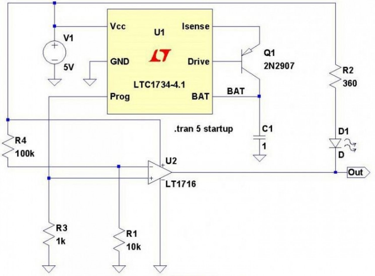

LTC1734
Тоже очень простая схема. Ток заряда задается резистором Rprog (например, если поставить резистор на 3 кОм, ток будет равен 500 мА).
Микросхемы обычно имеют маркировку на корпусе: LTRG (их можно часто встретить в старых телефонах от «Самсунга»). Схема ЗУ для литиевых аккумуляторов на ИМС LTC1734:
Транзистор подойдет вообще любой p-n-p, главное, чтобы он был рассчитан на заданный ток зарядки.
Индикатора заряда на указанной схеме нет, но в даташите на LTC1734 сказано, что вывод "4" (Prog) имеет две функции - установку тока и контроль окончания заряда батареи. Для примера приведена схема с контролем окончания заряда при помощи компаратора LT1716.
Компаратор LT1716 в данном случае можно заменить дешевым LM358.

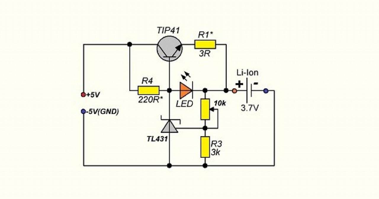

TL431 + транзистор
Наверное, сложно придумать схему из более доступных компонентов. Здесь самое сложное - это найти источник опорного напряжение TL431. Но они настолько распространены, что встречаются практически повсюду (редко какой источник питания обходится без этой микросхемы).
Транзистор TIP41 можно заменить любым другим с подходящим током коллектора. Подойдут даже старые советские КТ819, КТ805 (или менее мощные КТ815, КТ817).
Настройка схемы сводится к установке выходного напряжения (без аккумулятора!) с помощью подстроечного резистора на уровне 4.2 вольта. Резистор R1 задает максимальное значение зарядного тока.
Данная схема полноценно реализует двухэтапный процесс заряда литиевых аккумуляторов - сначала зарядка постоянным током, затем переход к фазе стабилизации напряжения и плавное снижение тока практически до нуля. Единственный недостаток - плохая повторяемость схемы (капризна в настройке и требовательна к используемым компонентам).

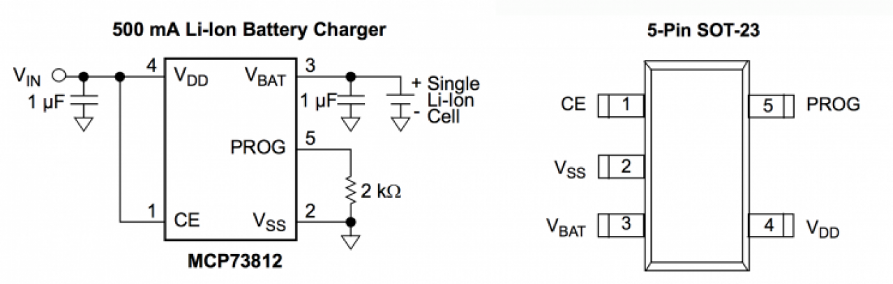

MCP73812
Есть еще одна обделенная вниманием микросхема от компании Microchip - MCP73812. На ее базе получается очень бюджетный вариант зарядки. Весь обвес - всего один резистор!
Микросхема выполнена в удобном для пайки корпусе - SOT23-5.
Ее минусы - сильно греется и нет индикации заряда. Еще она как-то не очень надежно работает, если подключена к маломощному источнику питания (который дает просадку напряжения).
Если для вас индикация заряда не важна, и ток в 500 мА устраивает, то МСР73812 - очень неплохой вариант.

Предлагается полностью интегрированное решение - NCP1835B, обеспечивающее высокую стабильность зарядного напряжения (4.2 ±0.05 В).
Пожалуй, главным недостатком данной микросхемы является ее слишком миниатюрный размер (корпус DFN-10, размер 3х3 мм). Не каждому под силу обеспечить качественную пайку таких миниатюрных элементов.
Из неоспоримых преимуществ хотелось бы отметить следующее:
-Минимальное количество деталей обвеса.
-Возможность зарядки полностью разряженной батареи (предзаряд током 30мА);
-Определение окончания зарядки.
-Программируемый зарядный ток - до 1000 мА.
-Индикация заряда и ошибок (способна детектировать незаряжаемые батарейки и сигнализировать об этом).
-Защита от продолжительного заряда (изменяя емкость конденсатора Ст, можно задать максимальное время заряда от 6,6 до 784 минут).

По умолчанию Re: Переделка МТ3608 в драйвер для светодиодов
Посмотреть сообщение Сообщение от Dragony :
А если так?

А это уже другая плата, от другого китайца. У меня такая тоже есть, тут нормально... Но электролит все равно вешаю.

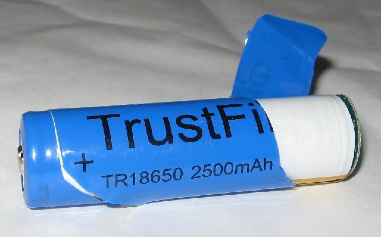

Если говорить об 18650, то они могут выпускаться как с платой защиты так и без нее.
А можно пример именно выпуска 18650 с платой защиты?
Тем более на первое место поставили.
Был в полной уверенности, что плату ставят упаковщики и т.п.
Старый 22.02.2024, 19:50 Автор темы   53
Dragony
Аватар для Dragony
Регистрация: 03.12.2012
Сообщений: 1369
Сказал(а) спасибо: 179
По умолчанию Re: Новичкам обо всем понемногу
А в чем проблема? Смотрим на аккумулятор, часто которые с "пипкой" на плюсе - "защищенные". Ну или надпись есть сбоку...
Или вам конкретное фото нужно?
Тогда вот - смотрите на "низ" аккумулятора:
Сравните длину аккумуляторов:
Или вас что-то другое интересует?
[Исправлено: Dragony, 22.02.2024 в 19:54]
Dragony вне форума   Ответить с цитированием Вверх
А в чем проблема?
В терминологии.
АКБ производятся незащищённые.
Защиту ставят перепаковщики и бренды.
Drex (24.02.2024)

Так что самый простой драйвер получается, если переделать платку преобразователя с Алиэкспресса, и при этом не требовать от нее невозможного. (разумеется, если не хочется ставить "7135" в цепи питания...)

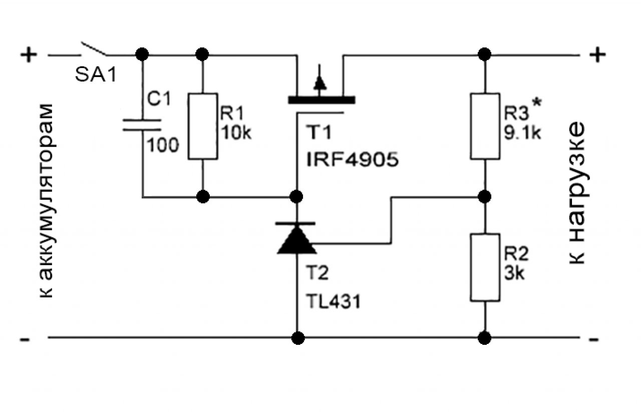

Итак, наверное, это финальное сообщение с большим количеством "копипасты". После будут описания самоделок на уровне начального владения паяльником, под девизом "Спаять себе фонарик совсем не сложно!.."
Ну что ж, продолжим...
Схемы защиты Li-ion аккумуляторов от переразряда
Почти все знают, что Li-ion аккумуляторы не любят глубокого разряда. От этого «банки» хиреют и чахнут, а также увеличивают внутреннее сопротивление и теряют емкость. Некоторые экземпляры (с защитой) могут даже погрузиться в глубокую спячку, откуда их довольно проблематично вывести. Поэтому при использовании литиевых аккумуляторов необходимо ограничить их максимальный разряд.
Для этого применяют специальные схемы, отключающие батарею от нагрузки в нужный момент. Иногда такие схемы называют контроллерами разряда.
Т.к. контроллер разряда не управляет величиной тока разряда, он, строго говоря, никаким контроллером не является. На самом деле это устоявшееся, но неправильное название схем защиты от глубокого разряда.
Вопреки распространенному мнению, встроенные в аккумуляторы схемы защиты (PCB-платы или PCM-модули) не предназначены ни для ограничения тока заряда/разряда, ни для своевременного отключения нагрузки при полном разряде, ни для корректного определения момента окончания заряда.
Во-первых, платы защиты в принципе не способны плавно регулировать/ограничивать ток заряда или разряда - для этого есть ЗУ. Максимум, на что они способны - это отключить аккумулятор при коротком замыкании в нагрузке или при его перегреве.
Во-вторых, большинство модулей защиты отключают li-ion батарею при напряжении 2.5 Вольта или даже меньше. А для подавляющего большинства аккумуляторов это чрезмерно глубокий разряд, такого вообще нельзя допускать.
В-третьих, производятся эти модули миллионами... Кто верит, что в них используются качественные прецизионные компоненты? Или что их тестируют и настраивают перед установкой в аккумуляторы? Разумеется, это не так. При производстве там неукоснительно соблюдается лишь один принцип: чем дешевле - тем лучше. Поэтому если защита будет отключать АКБ от зарядного устройства точно при 4.2 ± 0.05 В, то это, скорее, счастливая случайность, чем закономерность.
Хорошо, если попался PCB-модуль, который будет срабатывать чуть раньше (например, при 4.1В). Тогда аккумулятор просто не доберет с десяток процентов емкости и все. Гораздо хуже, если аккумулятор будет постоянно перезаряжаться, например, до 4.3В. Тогда и срок службы сокращается, и емкость падает, и вообще, может «вспухнуть».
Так что запомните: использовать встроенные в литий-ионный аккумуляторы платы защиты в качестве ограничителей разряда НЕЛЬЗЯ! И в качестве ограничителей заряда - тоже. Эти платы предназначены только для аварийного отключения аккумулятора при возникновении нештатных ситуаций.
Поэтому и нужны отдельные схемы защиты от слишком глубокого разряда.

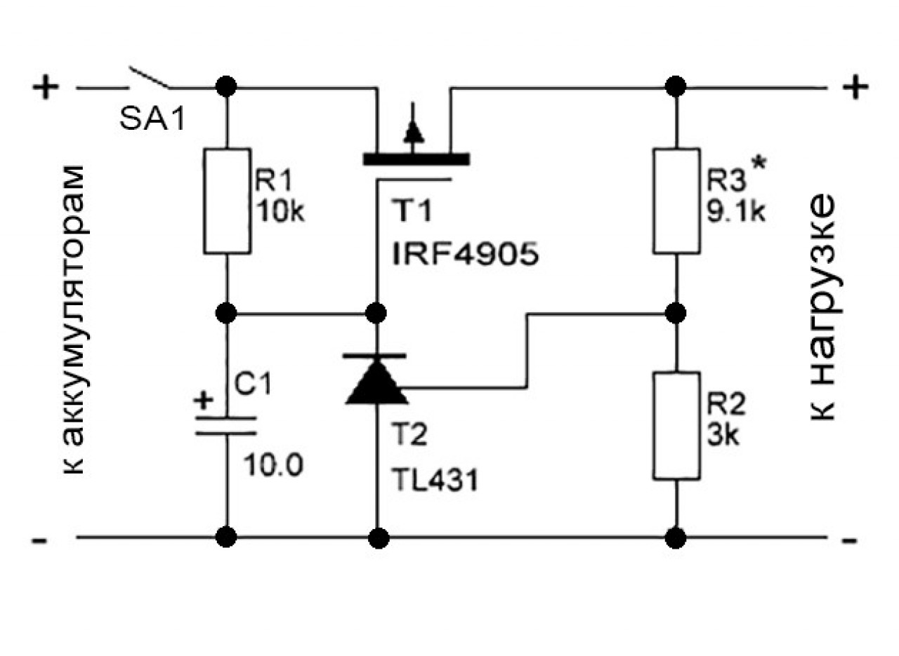

Для начала - простая и надежная схема защиты Li-ion аккумуляторов от переразряда, состоящая всего из 6 элементов.
Указанные на схеме номиналы дадут приведут к отключению аккумуляторов от нагрузки при снижении напряжения до ~10 Вольт (для трех последовательно включенных аккумуляторов 18650). Вы можете задать свой собственный порог отключения путем подбора резистора R3.
К слову сказать, напряжение полного разряда Li-ion аккумулятора составляет 3.0 В и никак не меньше. (За исключением некоторых аккумуляторов от PANASONIC.)
Полевик (такой как в схеме или ему подобный) можно выпаять из старой материнской платы, обычно их там несколько штук.
Конденсатор С1 нужен для первоначального запуска схемы при включении выключателя (он кратковременно подтягивает затвор Т1 к минусу, что открывает транзистор и запитывает делитель напряжения R3, R2). Далее, после заряда С1, нужное для отпирания транзистора напряжение поддерживается микросхемой TL431.
Внимание! Указанный на схеме транзистор IRF4905 отлично будет защищать три последовательно включенных литий-ионных аккумулятора, но совершенно не подойдет для защиты одной ячейки с напряжением 3.7 Вольта.
Минус данной схемы: в случае КЗ в нагрузке (или слишком большого потребляемого тока), полевой транзистор закроется далеко не сразу. Время реакции будет зависеть от емкости конденсатора С1. И вполне возможно, что за это время что-нибудь успеет как следует выгореть. Схема, мгновенно реагирующая на замыкание в нагрузке, показана дальше:
Выключатель SA1 нужен для "перезапуска" схемы после срабатывания защиты. Если конструкция вашего прибора предусматривает извлечение аккумулятора для его зарядки (в отдельном ЗУ), то этот выключатель не нужен.
Сопротивление резистора R1 должно быть таким, чтобы стабилизатор TL431 выходил на рабочий режим при минимальном напряжении аккумулятора - его подбирают таким образом, чтобы ток анод-катод был не меньше 0.4 мА. Это порождает еще один недостаток данной схемы - после срабатывания защиты схема продолжает потреблять энергию от батареи. Ток хоть и небольшой, но его вполне достаточно, чтобы полностью разрядить небольшой аккумулятор за пару-тройку месяцев.

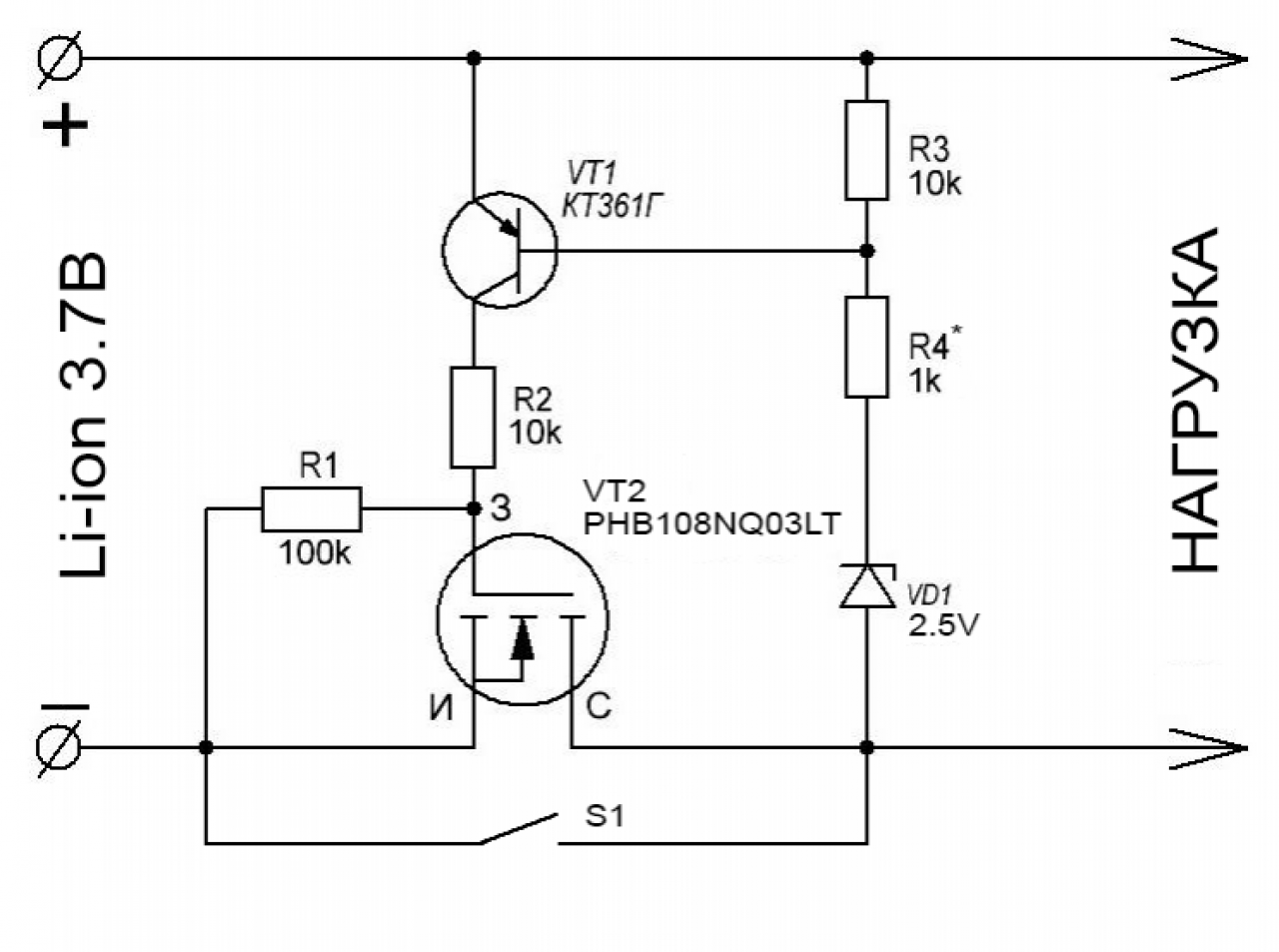

Приведенная ниже схема самодельного контроля разряда литиевых аккумуляторов лишена указанного недостатка. При срабатывании защиты потребляемый устройством ток настолько мал, что тестер его не обнаруживает. (Ну, может быть, надо взять другой прибор?.. Шутка.)
Ниже представлен более современный вариант ограничителя разряда литиевого аккумулятора с применением стабилизатора TL431. Это, во-первых, позволяет легко и просто выставить нужный порог срабатывания, а во-вторых, схема имеет высокую температурную стабильность и четкость отключения.
Резистор R1 советуют не устанавливать (говорят, что в некоторых случаях он даже вреден). Подстроечник R6, задающий напряжение срабатывания, для повышения надежности можно заменить цепочкой из постоянных резисторов с подобранными сопротивлениями.
Для выхода из режима блокировки, нужно зарядить аккумулятор выше порога срабатывания защиты, после чего нажать кнопку S1 "Сброс".
Неудобство всех вышеприведенных схем заключается в том, что для возобновления работы схем после ухода в защиту, требуется вмешательство оператора (включить-выключить SA1 или нажать кнопку). Это плата за простоту и низкое потребление энергии в режиме блокировки.

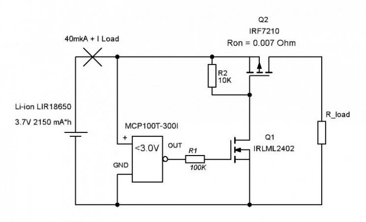

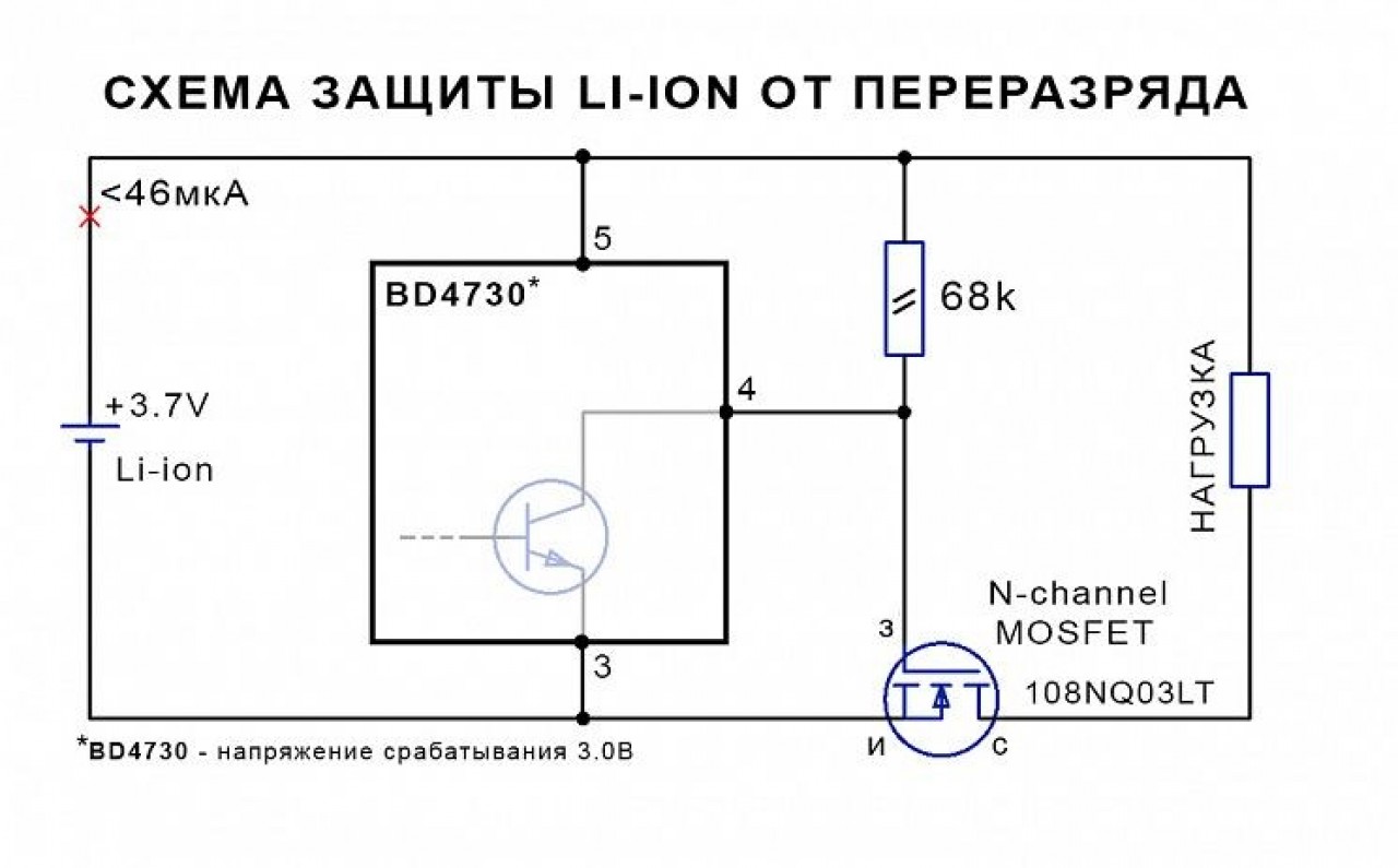

Далее рассмотрим схемы с использованием микромощных детекторов напряжения (мониторов питания с экстремально низким энергопотреблением).
Микросхемы MCP100 выпускаются как в DIP-корпусе, так и в планарном исполнении. Для этой схемы подойдет 3-вольтовый вариант - MCP100T-300i/TT. Типовой потребляемый ток в режиме блокировки - 45 мкА.
Еще лучше вместо MCP100 применить монитор BD4730, т.к. у него выход прямой и, следовательно, нужно будет исключить из схемы транзистор Q1 (выход микросхемы соединить напрямую с затвором Q2 и резистором R2, при этом R2 увеличить до 47 кОм).
В схеме применяется микроомный p-канальный MOSFET IRF7210, без проблем коммутирующий токи в 10-12 А. Он полностью открывается уже при напряжении на затворе около 1.5 В, в открытом состоянии имеет ничтожное сопротивление (менее 0.01 Ом)! Очень хороший транзистор. И главное, не слишком дорогой.
Наверное, последняя схема наиболее близка к идеалу.
Небольшое изменение схемы позволяет применить и N-канальный транзистор (тогда он включается в минусовую цепь нагрузки):
Мониторы (супервизоры, детекторы) питания BD47xx - это целая линейка микросхем с напряжением срабатывания от 1.9 до 4.6 В с шагом 100 мВ, так что можно всегда подобрать нужный под ваши цели.
Примечание: любую из вышеприведенных схем можно подключить к батарее из нескольких включенных последовательно аккумуляторов (после некоторой подстройки, конечно). Однако, если ячейки будут иметь отличающуюся емкость, то самый слабый из аккумуляторов будет постоянно уходить в глубокий разряд задолго до того, как схема будет срабатывать. Поэтому в таких случаях всегда рекомендуется использовать батареи не только одинаковой емкости, но и желательно из одной партии.

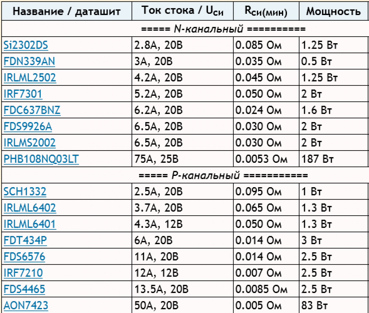

Во всех вышеприведенных схемах защиты литий-ионных аккумуляторов от глубокого разряда применяются MOSFETы, работающие в ключевом режиме. Такие же транзисторы обычно используются и в схемах защиты от перезаряда, защиты от КЗ и в других случаях, когда требуется управление нагрузкой.
Итак, предварительно определимся со схемой, которую хотим собрать. Отсюда первое требование к полевому транзистору - он должен быть подходящего типа (либо N- либо P-канальный). Это первое.
Предположим, что максимальный ток не будет превышать 3А. Отсюда вытекает второе требование - полевик должен длительное время выдерживать такой ток.
Третье. Допустим выбранная схема будет обеспечивать защиту аккумулятора 18650 от глубокого разряда (одной ячейки). Следовательно, можно сразу определиться с рабочими напряжениями: от 3.0 до 4.3 Вольта. Значит, максимальное допустимое напряжение сток-исток Uds должно быть больше, чем 4.3 Вольта.
Однако последнее утверждение верно только в случае использования только одной ячейки литиевого аккумулятора (или нескольких включенных параллельно). Если же для питания вашей нагрузки будет задействована батарея из нескольких последовательно включенных аккумуляторов, то максимальное напряжение сток-исток транзистора должно превышать суммарное напряжение всей батареи.
В то же время полевой транзистор должен уметь полностью (или хотя бы достаточно сильно) открываться уже при напряжении затвор-исток Ugs менее 3 Вольт. На самом деле, лучше ориентироваться на более низкое напряжение, например, на 2.5 Вольта.
Подходящие низковольтные полевые транзисторы, обладающие низким переходным сопротивлением при малом напряжении затвор-исток (около 2.5 Вольт) приведены в таблице:
Любой транзистор из таблицы можно сразу брать и применять в схемах защиты литий-ионных аккумуляторов от глубокого разряда и/или перезаряда.
Также можно использовать микросборку TXY8205A, которая добывается из старых аккумуляторов от сотовых телефонов. Внутри у нее два N-канальных MOSFET-а, рассчитанных на 6А. Сборка может иметь различную маркировку на корпусе: SM8205A, SSF8205, S8205A и т. п.
На платах защиты могут попадаться и другие микросборки, все они тоже подойдут (например, часто встречаются YA2042, AM8814, TPC8212).
