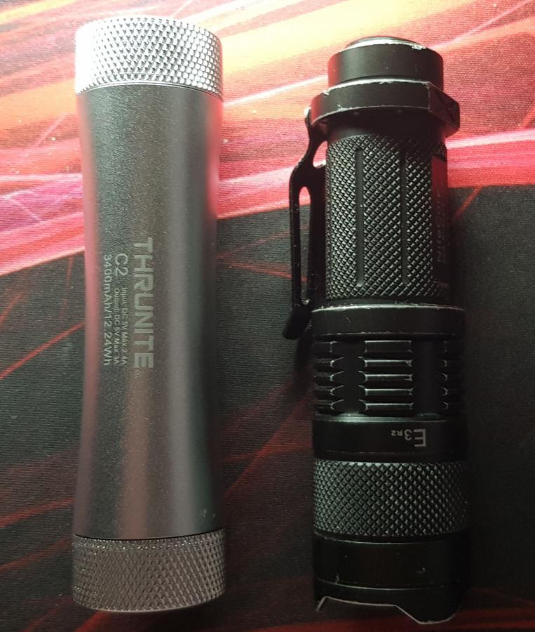

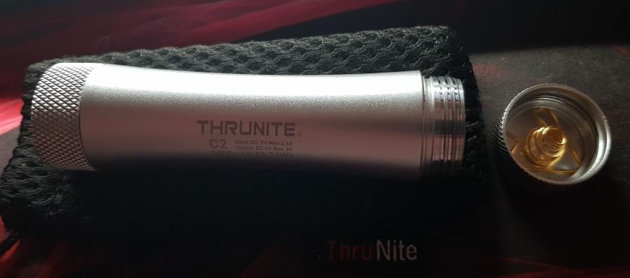

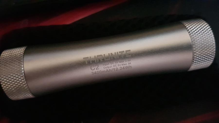

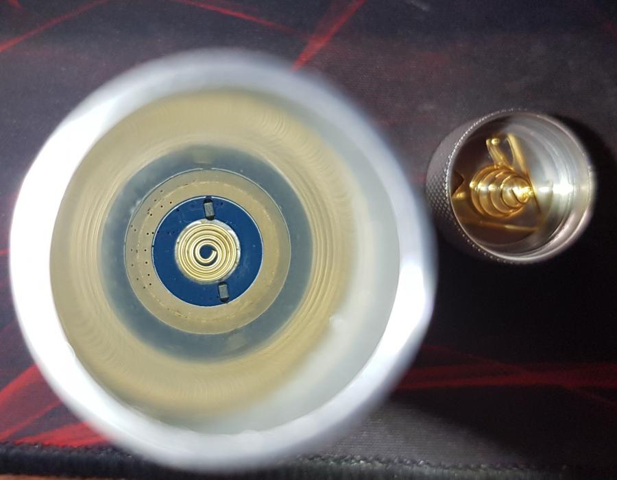

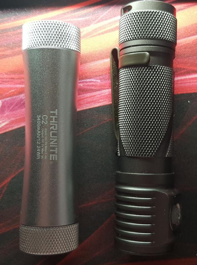

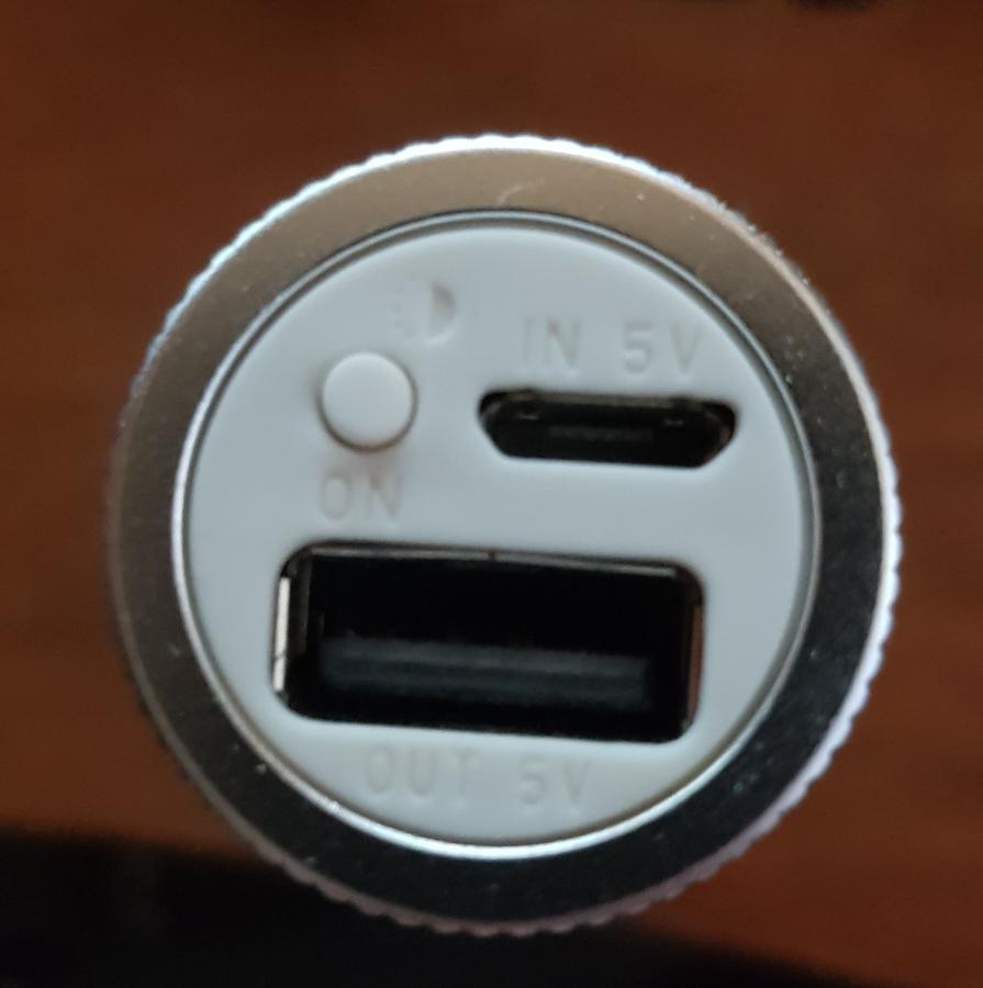

Банка с Повером прикатила
Попробовал на слабые нагрузки, будет / не будет отрубаться. Держит где то до 0.02 А, дальше отсечка. Отрубается кстати после снятия нагрузки через секунд 5. Очень даже неплохо. Автозапуска нет, для активации надо кнопочку нажимать, она же активирует показометр и разными цветами показывает степень заряженности банки. Зарядный ток через МикроУСБ с полуразряженной банкой - около 2 А Пока нагрузки на 3 А нету что бы попробовать на заявленную отдачу. На 2 Амперах на моих банках просадка точно такая же как на Миллере 102 - 4.86В 1.64А (может Трунайт туда миллеровскую зарядку впихнул?? ггг) Корпус алюминька некрашена, резьба не смазанна, ну что за халатность такая, фонарная контора и пожалели немножко смазки... безобразие Интересно - теплоотдача реализована по тому же принципу что и в фонарях, судя по крохотной платке драйвера? Передняя "бошка" с драйвером сидит на фиксаторе [Исправлено: Donkey, 13.07.2022 в 21:38] |
