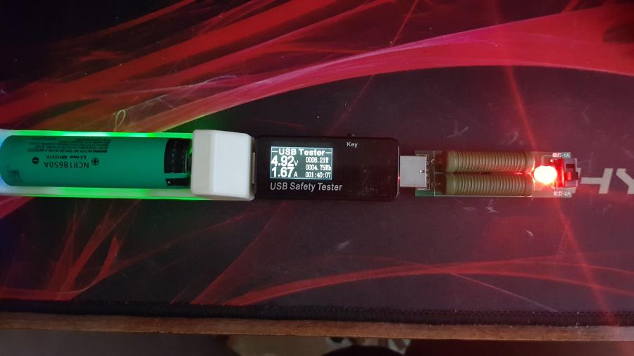

Magvay, по замерам c 3100 аккумулятором с тестовой нагрузкой на 2 ампера он отдает только 1.6 А. ML102 7 версии. Но тоже неплохо.
Только с малыми токами ML не хочет работать. Рубит низкую нагрузку через время
