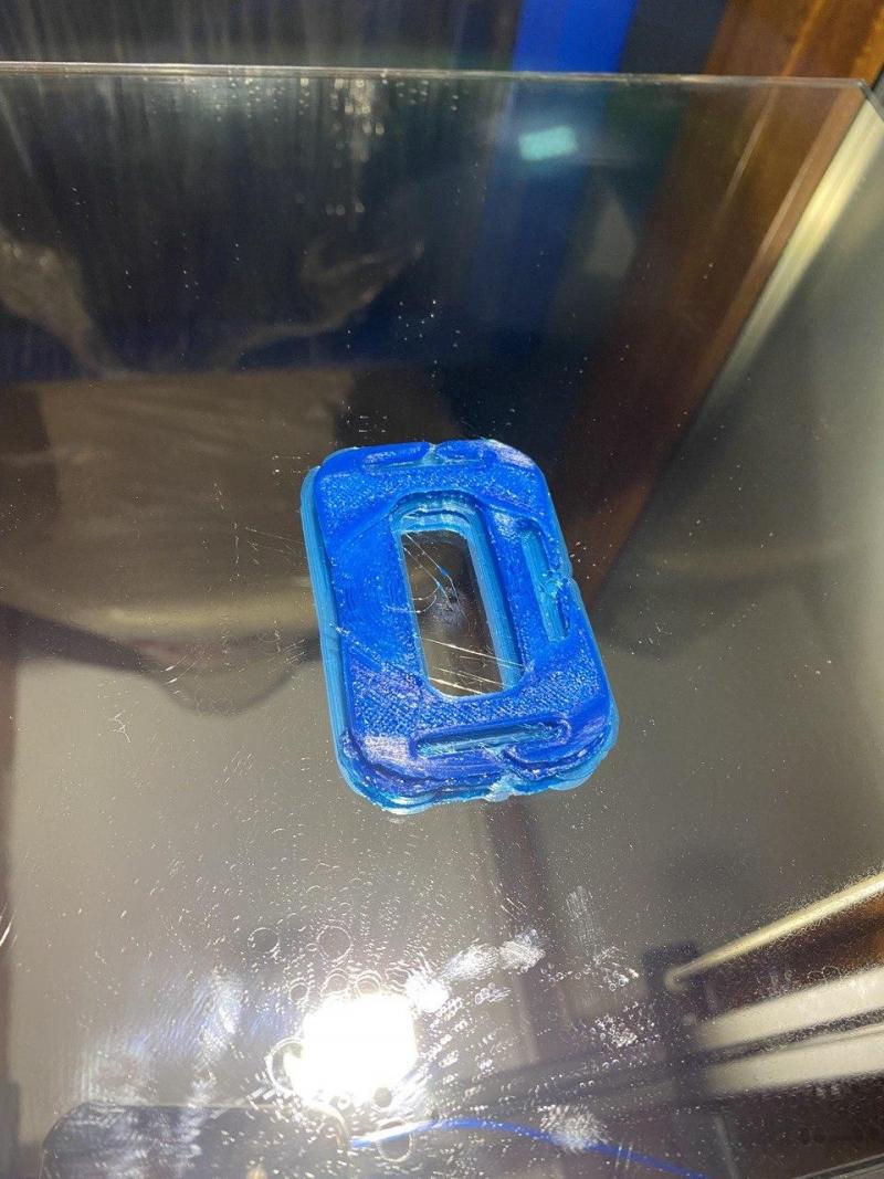

По умолчанию Re: Унивесальный быстросъёмный держатель налобного фонаря
Можете пока учиться платформу печатать, она одна на всех.
Как-то так получилось. надо вымочить только и вроде ниче будет )
Посмотреть сообщение Сообщение от s1gne :
Нормально вроде. Это ABS? Складывается ощущение, что у вас небольшой недолив. Можете нижнюю сторону показать?
В смысле? В чём вымочить?
не, это PETG. Я дурканул и не то написал,я имел ввиду постобработка парами ацентона.
У меня сопло 0.6 (нужно по работе и менять пока не хочу), обратка получилось унылой из-за поддержки, как мне кажется.
[Исправлено: s1gne, 24.02.2022 в 22:22]
PET-G не обрабатывается парами ацетона, ацетон спокойно хранится в PET-таре. Ацетоновая баня эффективна только для ABS.
Насколько я вижу (картинка не увеличивается), вполне ничего для сопла 0.6. Она такая и должна быть. К сожалению, PET-G довольно плохо шлифуется, поэтому я такую поверхность шпаклюю самодельной шпатлёвкой (смесь цапон-лака или раствора АБС в ацетоне с тальком до густоты кефира) и она потом вышлифовывается до идеальной гладкости (тальк очень приятен к коже)
Благодарю за напутствие, возможно я двигаюсь даже в правильном направлении,не смотря на ошибки)
