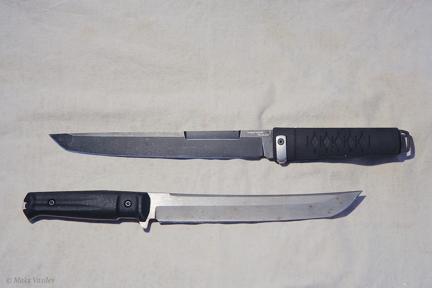

В этот момент я уже получил Гонор от блейда и ездил аки ведьмак в первой части игры, с двумя мечами ножами, производя очное тестирование и сравнение обоих клинков при расчистке трассы. И могу уверенно сказать, что Гонор - нож с гонором, красив, маркетингово привлекателен, технократичен в плане эстетики, даже немного попахивает стим-панком, существенно превосходит Cold Steel Зубило по рубящим и режущим свойствам и эргономике, но сильно уступает почти во всём Сенсею. Тот случай, когда в реальной работе брутальный стим-панк метросексуал оказался не так эффективен как более аутентичный клинок.
Возвращаясь к нашей рже. Ржа в итоге пожрала Сенсея.
А вот метросексуальный Гонор, со своим тёмным покрытием сохранил своё лицо, хотя грязи в дождь нахватался не меньше чем Сенсей (правда Сенсей уже к тому времени был уставший немного и местами рыжеватый). Но уверяю вас, он тоже немного покрылся пятнами, просто намного меньше и что это увидеть, надо очень сильно постараться.

Пару часов провёл вначале за пастой ГОИ, а потом пастой Dialux Gris (серая, не финальная) и товарный вид клинка восстановлен:
Но и здесь ждала неожиданность. Серая паста Dialux на очень твёрдых парафинах замешана и при шлифовке образуется мелкая металлическая грязь, которая вместе с пастой размазывается и образует достаточно твёрдое покрытие, маскирующее ржу. Я вначале очень удивился, когда за пару минут клинок стал как на фото выше. Взял тряпку, протёр - красиво, чисто. Промыл под водой - вода скатывается, красота осталась. Чую, что здесь что-то не то. Взял тряпку и протёр клинок с жидким цепным маслом (шоссейное, для сухой погоды, не содержит загустителей полимеризаторов, но содержит некоторое количество керосина) - на тряпке осталась куча чёрной грязи, а на клинке проступили следы ржи. Примерно полчаса работы пастой позволили вывести пятна на 85-95%, но не полностью. Последующая шлифовка полтора часа лишь немного изменила состояние. Однако даже промытый от пасты и смазки клинок сейчас не бросается в глаза пятнами. В целом, даже если после 2-3 месяцев такого негуманного использования ножа, ничем предварительно не обработанного, он лишь едва заметными веснушками обзавёлся и не более того - это я считаю нормально для хорошего рабочего инструмента.
После чистки нож ждала первая (!!!) заточка. Заводская заточка - очень грубая и агрессивная пила, но при этом ровная, без плавающего угла. Я намерял в заводской заточке 35 градусов, что считаю идеально для рубящего ножа. Заточил на те же 35 градусов, больше для того что бы зазубрины убрать. Закалено по ощущениям твёрже 60 HRC (заявлено 60-62, склонен верить по своим ощущениям). РК, характерно для D2 с хорошей термичкой, образует при точке тонким алмазом очень ровный и контролируемый заусенец вплоть до момента шлифовки. Заточка ножа такой длины и твёрдости, не выдирающим куски китайским алмазом, а очень ровными и "мягкими" Винёвскими алмазами - на это ушло почти 3 часа на Профиле К03, но результат получился обалденный. Гонор тоже переточил, но он едва ощутимо, но тем не менее заметно помягче оттермичен (заявлено 58-60). При этом тоже, узнаваемо для D2 формируется РК. Кажется я уже начинаю иногда марки сталей и твёрдость угадывать по заточке
