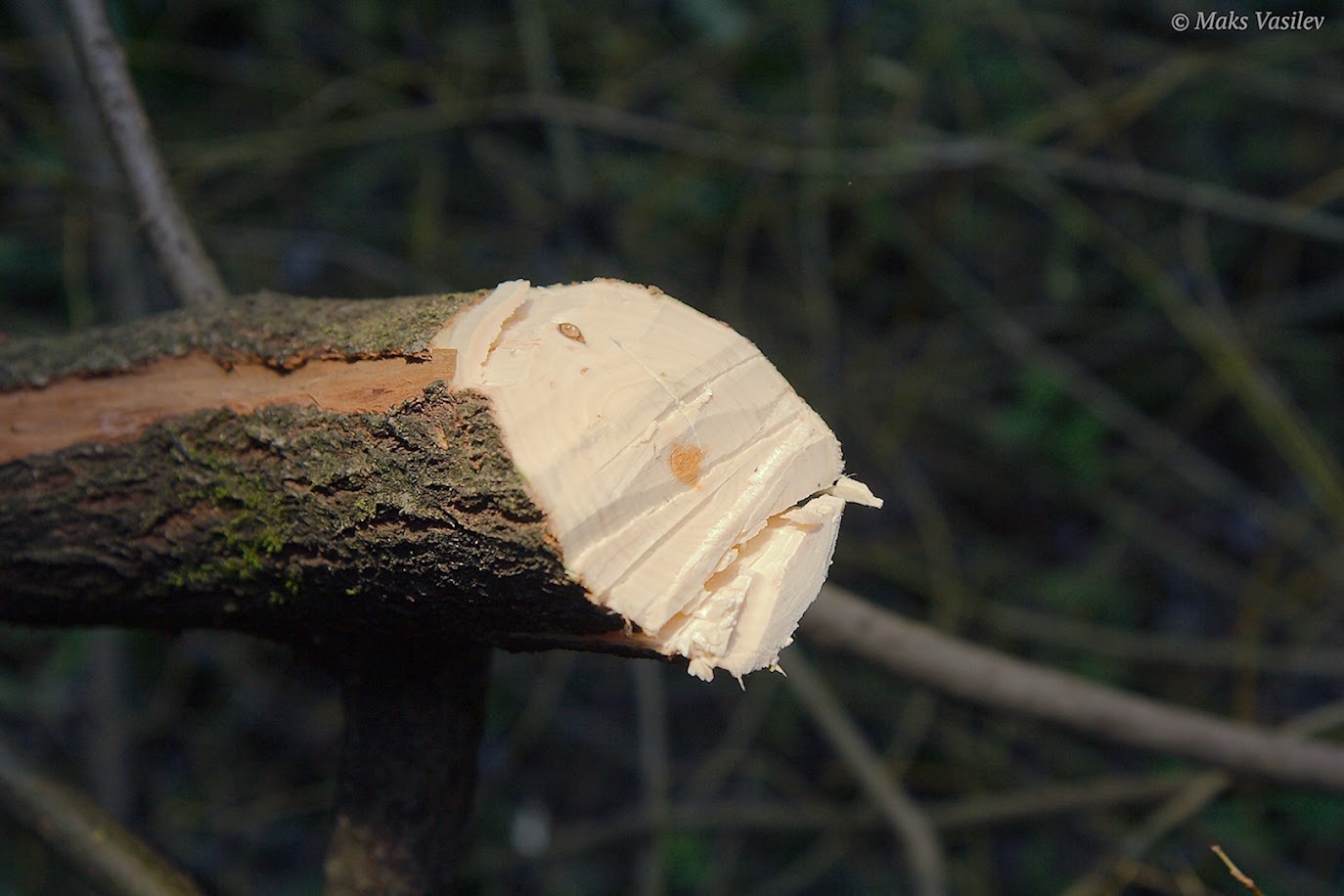

Тест №1 - Рубка
Рубить будем черёмуху, которую пару дней назад повалило на дорожку и кто-то распилил её. Фото в самой тонкой части:
Сразу отмечу - я не суровый лесоруб, ни разу. Я хилый и немощный в руках и всякими кунг-фу лесорубов не владею.
Первым рубим Recon-ом:
Чуть чуть в 1 минуту не уложился. Однако я ожидал дольше, не относительно Recon-а, а вообще.
Вторым будет Сенсей:
Рубит на порядок лучше, "мягче", глубже, агрессивнее. Уложился за 52 секунды, из которых пару раз останавливался удивлённо произнеся "нуних***се", глядя на срез. Это при том, что Сенсею достался чуть более толстый участок.
