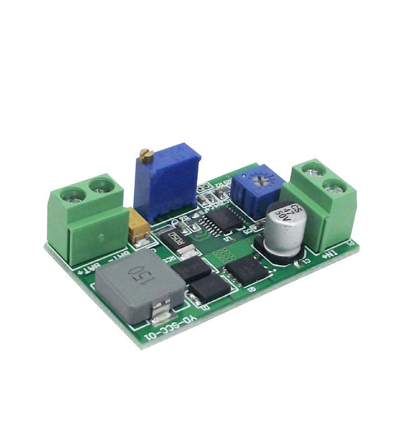

Тут я совсем пас. Единственное. понаходил готовые модули -
Еще нашел два подобных на этой же CN3721, но у них регулировок нет, так что рассматривать их не будем.
Так вот, как настроить этот модуль, чтобы он работал именно в эффективном режиме MPPT ?
И можно ли регулировать зарядное напряжение для Li-ion?
Мне необходимо, чтобы его заряд заканчивался не на 4.20 Вольт, а несколько раньше - 3.9 - 4.0 Вольта.

как правильно заставить работать эту CN3791, которая умеет работать в 2-х режимах - ШИМ и MPPT - именно в MPPT режиме?
Так в даташите ж всё написано. Там даже я зацепился сразу взглядом за "специальная лапка, переводящая контроллер в MPPT режим".
6 - MPPT
Photovoltaic Cell Maximum Power Point Tracking Pin.
Connect this pin to the external resistor divider for maximum power point tracking.
In maximum power point tracking status, the MPPT pin’s voltage is regulated to 1.205V.
Не понял. Оно что, настолько тупое, что тупо удерживает входное напряжение на одном уровне? Я думал там и правда трекинг...
Посмотреть сообщение Сообщение от Abdulla :
По даташиту - нет.
Regulation Voltage VREG Constant voltage mode: 4.158-4.2-4.247 V
Да и в даташите даже нет структурной схемы.
Насколько понимаю, это MPPT режим и есть.
Конкретно в этом контроллере - похоже что нет. Замените резистор на стабилитрон или шунтирующий ИОН - вот это оно и будет. Напряжение на нагрузке просто не зависит от тока (в отличии от резистора). Это не совсем честный MPPT. Честный - динамический, он постоянно ищет пик мощности на кривой, но это не про этот игрушечный контроллер...
И как конкретно, что за лапка, что с ней делать?
А как же "лапка"?
И кстати, на фото модуля аж два потенциометра - что-то же они регулируют? Интересно, что?
Итого - CN3791 вам не понравился. Может, подскажете лучший?

Может, оно не входное удерживает, а держит в этой точке свое опорное напряжение?
Через резисторный делитель. А резисторы, видимо, волшебные и не подчиняются закону Ома? . Т.е. держать опорное = держать входное. Делитель для этого там и стоит - им выбираешь напряжение на входе, при котором на опорном будут требуемые 1.2V. Это типичная схема ОС в любом стабилизаторе, если обратите внимание. Только обычно она на выходе, а тут - на входе. У этого чипа вообще такой даташит, что я поискал бы что-то более интересное.
Я же выше всё процитировал:
6 - MPPT
Тут даже написан её номер, название, и что с нею делать (цеплять делитель напряжения, судя по схеме в даташите и описанию). Вы бы даташит то почитали, наконец-то? За вас тут его читать не будут - это вам нужно, а не нам...
А как же "лапка"?
The Maximum Power Point Tracking
CN3791 adopts the constant voltage method to track the photovoltaic cell’s maximum power point. From I-V curve of photovoltaic cell, under a given temperature, the photovoltaic cell’s voltages at the maximum power point are nearly constant regardless of the different irradiances. So the maximum power point can be tracked if the photovoltaic cell’s output voltage is regulated to a constant voltage.
CN3791’s MPPT pin’s voltage is regulated to 1.205V to track the maximum power point working with the off-chip resistor divider (R3 and R4 in Figure 1).
The maximum power point voltage is decided by the following equation:
VMPPT=1.205×(1+R3/R4)
Вот так...
А в описании почитать, или в целом погуглить? У чипа две ОС выведены наружу - с шунта по зарядному току, и этот вот недоMPPT. Вот, видимо, на них и припаяли регуляторы, раз модуль универсальный?
Не искал, не разбираюсь. Просто вижу, что этот вариант выглядит сильно устаревшим или дешманским. В норме трекинг должен быть и правда - трекингом. Модулировать заполнение ШИМ и непрерывно искать максимальный ток на выходе. И ещё - использовать внешний ключ с пассивной защитой от обратного тока (диода, на котором сразу 10% КПД теряем) и выпрямитель на диоде (ещё минус к КПД на малых заполнениях ШИМ) - анахронизм. Сейчас популярно встраивать ключи в чипы, использовать активные защиты от обратного тока на полевиках, и синхронные выпрямители на них же. А самые продвинутые ребята, с которых можно начинать поиск - TI. Если они до чего-то не додумались - не факт, что у остальных будет что-то лучше.
всяко лучше балластного регистора с ограничителем напряжения, имхо.
А на кой аккумулятору какой-то резистор, если панель сама ограничивает ток? Достаточно взять обычную зарядку, линейную. Внутри неё всё необходимое уже имеется. И взять панель на 4V рабочего напряжения. На мой взгляд - это будет лучше, чем этот CN3791. И этот вариант тут уже третий раз предлагается.
Получается, когда я руками крутил потенциометр, подбирая максимальную выходную мощность, это и был "искусственный интеллект"? )
Не слышал, чтоб нейросети совали в алгоритмы поиска MPP - смысла не вижу. И в статье упоминаний ныне модных нейросетей, которые засунули в очередную перделку - не увидел. Поэтому отсылку не понял. Лично я, скорее всего, делал бы алгоритм на генераторе шума с гауссовым или треугольным распределением вокруг текущей позиции, и полз бы в сторону бОльшей мощности используя для этого следящую систему, работающую на частоте ниже этого шума.
4 Вольта - это на пределе Li-ion, чуть тучка - и заряда нет.
Как бы у такой панели холостой ход вообще 6V, а ОКОЛО 4V - всего-лишь его область с MPP. Соответственно, спокойно оно будет тянуть и 3.7...3.8V на полке аккума, и до 4.2V добьёт запросто.
Нужен запас, и чем больше, тем лучше.
Для того, чтоб потребовался:
импульсный преобразователь соответственно
Да? На котором мы можем потерять больше, чем выиграем от его отсутствия с 4V панелью? Это дополнительный вес, стоимость, и потери энергии. Не каждый преобразователь сможет дотянуться до линейника в таком режиме. Предлагаемый тут так вообще сходу на диоде просаживает с пол вольта...
Ну его нафиг, эти "обычные" зарядки, поди знай, что у них внутри
У них там ровно то, что нужно, и это гарантирует даташит на них. Я плохих даже не знаю. У них у всех только одна беда - перегреваются и ограничивают ток, но это не наш случай...
мне надо беречь аккумулятор и максимально продлить его ресурс, а не гробить его.
И что вы для этого собираетесь делать? Т.е. вы разбираетесь в процессах деградации Li-ion батарей, понимаете какие режимы им требуются для долговечной работы, и внимательно изучаете документацию на имеющиеся на рынке чипы, чтоб обеспечить эти режимы? Или "ну вот бренд хороший, наверное ж у них лучше этот CC/CV, чем вот у этого китайца?"?
У меня есть даже не "обычная", а фирменная зарядка от Xiaomi
Говно ширпотребное. Чего они только не делают, прям как BOSCH. Это обычные дешевые вещи, как правило. Что фонарики, что повербанки, что зарядки - это просто рядовой китай. На Али можно набрать россыпью такого же хлама с другими шильдиками. Внутри будет всё то же самое.
Но недавно купил USB-тестер, и поглядел, как она заряжает аккмулятор: она сходу, без раздумий, выдает на него 1200 мА (!)
И что в этом страшного? Как бы литию комфортно заряжаться токами 0.5-1C при комнатной температуре. Главное, чтоб ионообменные процессы успевали растаскивать литий по порам, а-то металлический выпасть может. Скорость этого процесса зависит от температуры. По-уму зарядный ток нужно подбирать под внутреннее сопротивление батареи.
Тесты на деградацию проводились и производителями, и даже NASA на своих спутниках, и вот чё-то они ничего за этот TC не пишут. Там куча всяких механизмов деградации, и все они изучены.
А в свете этой статьи - "Метод заряда ТC-CC-CV - лучший способ для зарядки аккумуляторов" это для аккумулятора как обухом по голове
Как бы капельный заряд при глубоком разряде (речь идёт именно о критически глубоком разряде, когда батарея УЖЕ пострадала от него) поддерживают многие контроллеры, насколько я знаю. Я думал, это само собою разумеющееся. Как и CC/CV. Статья на сомнительном ресурсе, непонятно кем написана и без пруфов. Что по этому поводу думает https://batteryuniversity.com ?
Т.е. чем плавнее заряжать аккумулятор, тем меньше внутренние деформации, отсюда и ресурс.
Бред. Почему-то пишут за химические процесы, вроде окисления электролита и пассивации активного слоя на аноде, которые происходят при определённых условиях. Как вы объясните быструю деградацию заряженной батареи при повышенной температуре, если её стабильно поддерживать? никаких деформаций, а она - постепенно умирает...
Вот, почитайте. Крайне рекомендую: https://batteryuniversity.c...
Из-за механических деформаций страдали старые призматические батареи, которые ещё разбухали при заряде. Скорость на этот процесс не влияет - литий просто разрыхляет углерод на катоде своим внедрением в процессе заряда, и тот разбухает. Цилиндрические достаточно жесткие, чтоб электроды там не "дышали". Хотя мобильные полимерки вот тоже довольно живучие. По-моему, эту проблему решать уже научились. Во всяком случае, в хороших аккумуляторах.
Кстати, для задач долговечного питания (десяток лет и более) используются другие типы батарей. Тионилхлоридные или феррофосфатные.
P.S. Думается мне, такому обсуждению место в другой ветке форума...
В этой статье я нашел прекрасное подтверждение тому, что я собирался сделать - заряжать аккумулятор не до стандартных 4.10 В, а только до 3.90 В.
Стандартные - это 4.2V, вообще-то. 4.35V даже местами... 4.1V - это уже щадящий режим. У меня он ноутбук 12-го года выпуска умеет заряжать до 4.05V, и не раз на этом форуме поднимались таблицы с ресурсом от напряжения и уровня заряда. Обычно берут планку в 4.05-4.1V. В этой статье написано, что процесс деградации начинается с 4.1V. А ведь старые Li-ion заряжались именно до этого напряжения раньше, пока их не модернизировали достаточно, чтоб они выдерживали с прежним ресурсом уже 4.2V. А сейчас вот пытаются уже кочегарить до 4.35V.
И обратите внимание, что при напряжениях ниже 3.92V начинается другой процесс деградации. Li-ion не любит и низких напряжений. Ему оптимально работать в районе 4.92V с минимальными отклонениями в обе стороны. Так что заряжать только до 3.9V - губительно, если разряжать придётся глубоко. Но и при 3.92V через какое-то время начнётся быстрая потеря ёмкости. Этого не избежать. Li-ion стареет, даже если его не использовать. В какой-то критический момент он может просто внезапно перестать работать, вздуться и т.п. Есть у них такое в характере. Ну и в статье предлагается оперативный способ определения оставшегося ресурса (даже новой батареи) по кулоновской эффективности. Но там нужно ловить десятые и сотые доли процента разницы - это очень даже лабораторные условия требуются.
Температура - очень мощный фактор, а за неё вы не упоминали. Li-ion не любит повышенных температур. Если он у вас будет жариться под солнечной панелью - тут никакие 3.9V не помогут...
Насчет линейной зарядки. Если вы имеете в виду обычную аналоговую, не ключевую, то категорически не согласен с ее выгодами - их нет, поскольку для получения более-менее приемлемого КПД требуется небольшое превышения входного напряжения над выходным, и оно должно быть сравнительно стабильным.
Вы просто не понимаете как это всё работает, вот и всё... Эта зарядка, аналоговая, будет работать в "ключевом" режиме, да. Она просто не сможет выдать свой законный условный ампер, потому что панель усрётся раньше. И полностью откроет свой ключ. Обычный такой низкоомный полевик, с потерями в 0.1...0.2V, что меньше любого выпрямительного диода в вашей супер импульсной схеме. А ещё такой примитивный контроллер не потребляет так много энергии для собственной работы, и в условиях низкой освещённости таки сумеет хотя бы одним миллиампером подпитывать батарею, пока панель этот миллиампер способна выдать. Ну и да - это тупо компактнее, проще, дешевле, легче, и используется в коммерчески успешных прибамбасах - повербанках с солнечными панелями, о чём уже упоминали выше.
А какая стабильность может быть у солнечной батареи? Никакая.
Стабильность тока - никакая. А стабильное напряжение - вы он и сами выше хотели обеспечить спец. контроллером. А чем аккумулятор не такой же контроллер по своей сути? Обеспечивает стабильное напряжение нагрузки (3.9V)? Обеспечивает... Даже при девиациях в десятые доли вольта - на средней эффективности панели, по сравнению с тем спец контроллером с недоMPPT, это вряд ли отразится. Не забываем и про потери в преобразователе, которые вы упорно не хотите видеть... Которых НЕТ в линейнике. Собственное потребление контроллером (затвор дёргать - миллиамперы нужны), падение на всех этих диодах, динамические потери в ключе, потери в индуктивности и т.п. Прямое подключение панели к аккумулятору (чем по своей сути и является использование обычной линейной зарядки) - может ещё и выиграть в общей эффективности, так что можете начинать спорить ...
Но такие вещи, вообще, по-нормальному, лучше, конечно, считать калькулятором, а не так вот субъективно прикидывать (сколько запятых...). Я лишь ввожу сейчас смуту, чтоб вы начали задавать себе правильные вопросы и искать истину.
[Исправлено: INFERION, 18.04.2019 в 16:41]
Тогда я не понимаю, что вы подразумеваете под линейником, что это вообще такое?
Обычная линейная зарядка. Ну, на линейном регуляторе. Которая излишек напряжения рассеивает в тепло. Только вот в случае с солнечной панелью - этого излишка не будет.
Понял только, что она не импульсная, а аналоговая, остальное все равно не понял
Никогда в глаза не видели самый попсовый вариант зарядных контроллеров для Li-ion, да? Попахивает троллингом. Вот первое что нагуглил из подобного: http://www.ti.com/lit/ds/sy...
Просто запросу "1 cell li-ion charger SOT23". Страница 9 - структурная схема контроллера. Как видите - много чего он регулирует и вообще - делает.
По-моему, для абсолютного большинства хотя бы минимально разбирающихся в железках людей - уже давно понятно о чём речь. Линейный регулятор - он где угодно линейный регулятор: https://ru.wikipedia.org/wi...
импульсный, в котором КПД легко достигает >90% без особой зависимости от входного.
А какая у нас зависимость входного напряжения? Вот где вы нашли эти 30-50% потерь в перемычке? Какая перемычка - лучше? Два полевика последовательно в одном готовом чипе, или полевик, диод, и дроссель россыпью в перемешку с контроллером? Имеет ли смысл нагромождать все эти огороды ради реализации худшей перемычки? Где тут логика? Или на рынке нет батарей с оптимальной для нашего Li-ion и пасмурной погоды MPP? Даже если не на 100% оптимальной - всё равно оптимальнее альтернативы с потерями в импульснике. И не факт, что импульсник ещё умеет в Direct-Drive (100% заполнение ШИМ - просто открытый ключ)!
Вы что, предлагаете пожертвовать КПД в угоду простоте, или что?
Да ничего уже не предлагаю. Надоело предлагать, сломалась моя предлагалка. 6-я страница уже...
