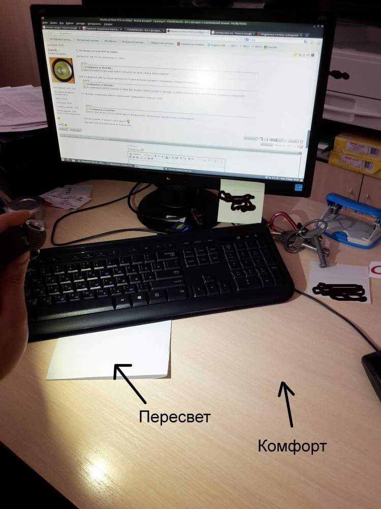

Зебра у меня 502, без рефлектора, с холодным XM-L. Куплен для коллекции, попробовать что это такое. Ну собственно опыт оказался отрицательным.
Так что лига детективов может успокоиться

2. Зебра без рефлектора шире любого петцеля, но зачем нужна такая ширина? На нос светить (привет Surefire Minimus)?
3. Если сравнивать любой петцель и зебра 502 на расстоянии 2 метра от фонаря, то любой петцель будет светить ярче, дольше и комфортней. Будет и хотспот и боковая засветка. Свет будет комфортным (кроме цветопередачи, тут петцель дно. Нет у них ни теплых, ни Hi-CRI диодов).
Для комфортной работы. Когда наличие/отсутствие внешнего/дневного освещения совершенно не волнует.
Это фонари совершенно разного назначения. Сравнивайте тогда уж с Н52
Зачем? Они же все почти одинаковые по функционалу. Неужели все одновременно в пользовании?
Они все разные. У каждого свои задачи
Одновременно в пользовании не больше двух.
Под руки светить. Попробуйте что-нибудь помастерить с ним и сразу поймете для чего этот фонарь. Безрефлекторный фонарь это обязательная вещь в доме, наравне с отверткой и пассатижами.
Идея безрефлекторного фонаря состоит в том, чтобы обеспечить широкий и ровный ближний свет без хотспота. Поставить ему в минус отсутствие хотспота это сильный аргумент, а главное и не поспоришь, нет ведь хотспота.

По умолчанию Re: Менять ли Fenix TK35 на Зебру?
Я не могу назвать комфортной работу с такой диаграммой распределения света.
Старый 03.03.2016, 15:31   49
Garrik
Аватар для Garrik
Регистрация: 22.01.2013
Последняя активность: Вчера 17:58
Сообщений: 7250
Сказал(а) спасибо: 2263
Ничего не понимаю. Небольшой перепад яркости прямого и бокового излучения диода - это неприемлемо, а хотспот + засветка - самое то?

хотспот + засветка
Именно так. Тут важно соотношение яркость хотспота и перехода в засветку. Очень хорошо получается у фонаря с матовым стеклом + рефлектор, но КПД такой схемы заметно ниже грамотной TIR оптики.
