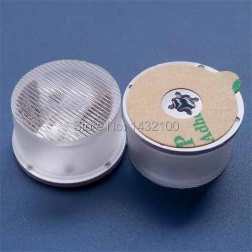

Кто-нибудь может подсказать, какие широкие ТИР с цилиндрическим держателем/широким основанием встают на этот модуль? Задача - закрыть красоту в лице восьми AMCшек для стационарного освещения.

Shitfire
Carclo полусферические для освещения имеют как раз диаметр 20 мм и крепятся, ЕМНИП, просто на художественно вырезанный двухсторонний скотч.

По умолчанию Re: [мопед не мой] Бюджетный модуль для маломерных фонарей. Без драйвера, но с режима
Не вижу ничего подходящего. Там наверное холдер отдельно идет?
Мне нужно что-то типа 10619, только не с эллиптическим пучком.
Прогрызать в оптике это перебор, максимум отпилить кусок холдера.
Будет ли держаться линза, если из холдера такого типа целиком отпилить дно?
http://g01.a.alicdn.com/kf/...
Должна подойти такая оптика из двух частей (дно центрирующее диод вынимается, на его место идеально помещается сабж), но опять эллиптический пучок:
http://g02.a.alicdn.com/kf/...
Либо же мучить китайскую оптику под 5мм круглые диоды:
http://i00.i.aliimg.com/wsp...
Которая, похоже, на подложку не станет - упрется в край AMC.
Shitfire вне форума   Ответить с цитированием Вверх

Shitfire
Регистрация: 02.04.2015
Последняя активность: 06.08.2016 20:01
Сообщений: 105
Сказал(а) спасибо: 7
Нашел, 10628,10403,10406,10620,10627 - все диаметром 19,6-19,7.
Не подходят совсем, там свободное место внутри диаметра 11мм, она просто упрется в AMC и все, ничего там не прогрызешь.
Нужна какая-нибудь тирка 60+ градусов пусть даже без позиционирования диода, но с цилиндрической кромкой на самой линзе или в холдере, с кучей места внутри и чтобы кромка села на саму подложку.
Повторяю вопрос - если с подобной http://www.d******/p/60-degr... красоты вырезать "дно", тирка будет держаться? Судя по фото в этих будет.
Как оно вообще работает с XP-L, ведь получиться, что диод сидит намного ниже чем нужно?
Посмотреть сообщение Сообщение от Shitfire :
будет
будет. она за фланец закраины запрессована сверху. сам по себе сей оптический прибор весьма бестолковый, но с отрезаным днищем под указаную задачу сойдёт
нужно будет очень сильно отрезать днище, так как расчитана линза на эпилед, который выше на ~2 мм, чем XP/XM диоды.
и фокус желательно поймать. TIR не просто рассеивает свет (можно было бы поставить матную шторку), а делает это после того, как весь (КПД естессно) свет диода будет собран на последней границе раздела сред
