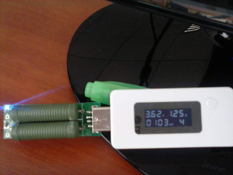

По умолчанию Re: USB мультиметр
Посмотреть сообщение Сообщение от Zloy2025 :
А ml102 умеет отдавать токи в 1.64А?(вроде 1.2А maх)
V7 почти 2А выдает -
Magvay (04.08.2014)
Вложение 112488
И какую емкость в результате показал тестер, насколько близко номиналу акума.

Поблагодарили: 537 раз(а) в 321 сообщениях
LGD1 - 1450, LGE1 - 1510, Panasonic 3400 - 1280, Samsung 26F - около 900.
Все акки более менее свежие, заряжены до номинала, тест проводился под принудительным охлаждением.
[Исправлено: yurezz, 05.08.2014 в 12:56]

Ну вроде по описанию он может работать от 3 вольт. Кстати, в даташите на sanyo 2600 написано, что разряд допустим как раз до 3 вольт, а не до 2.75. По этому можно попробовать разобрать usb-маму, 2 толстых провода, пластинки, а как холдер использовать тот же ML. (ну еще можно магниты, и вообще разобрать миллер, и припаяться к самим контактам.)

А ml102 умеет отдавать токи в 1.64А?(вроде 1.2А maх), и с напряжениями не напутали, в конце напруга на тестере всегда опускается ниже 3V.
Как выше ответил yurezz, так и есть, это зависит от версии ML, потому и указал версию в своем посте.
Напряжение USB допускаю, что могло чуть просесть в последние две-три минуты, в тот момент больше внимания уделял напряжения на аккумуляторе.
Zloy2025, преобразование в 5V тут явно лишнее.
Безусловно, но
Посмотреть сообщение Сообщение от choosecool :
не хватает уверенности что тестер отключит нагрузку именно на трех вольтах и не допустит переразряда аккумулятора. Надо бы как-нибудь попробовать сколхозить холдер, до посидеть понаблюдать. За защищенные аккумуляторы можно не переживать, но таких не имею.
ArcticOcean вне форума   Ответить с цитированием Вверх

Посмотреть сообщение Сообщение от ArcticOcean :
Безусловно, но
Что-то я запутался, так кто отключает нагрузку ML102(при достижении на нем 3 вольт на батареи) или тестер(при напряжении ниже 3 вольт на входе)? У меня все вырубается при достижении напряжения на тестере 2.92V(на батарее ещё не успел померить) сначало загорается все табло, а потом тупо тухнет.
[Исправлено: yurezz, 06.08.2014 в 11:53]
