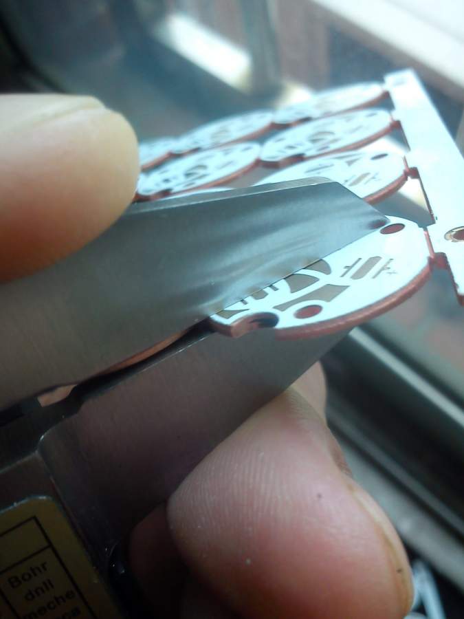

Ну что, мне конечно хотелось бы сказать: опа, всё готово!
Но в реальности первая партия стройными рядами отправляется в ту самую опу, а мы рассказываем подземным гномам о белоснежке уважаемому производителю много разных историй, которые здесь поместить нам мешает природная скромность
Для интересующихся опа крупным планом
upd извините за неровный почерк, взволнован

Не понял, что на фото под спойлером. Коротыш дорожек?
Дырка под оптику некруглая, одна штука. Ну и до кучи ещё и с размером дырки они тоже промахнулись.
Обычный рабочий процесс короче, ничего сверхординарного.

Тоже вижу овальное отверстие под оптику.
я думал это микроскоп так исказил

Tamagotchi, не, всё так и есть. увы.

ну типа вот
Со второго раза получилось куда ближе к задуманному
Теперь задача-максимум – оформить квады до китайского НГ

ну типа вот
Впадина получилась? Сорри, не туда глянул.

Tamagotchi, впадины на силовых, термал-пад теперь тютелька-в-тютельку
За что собственно бой и шёл )
