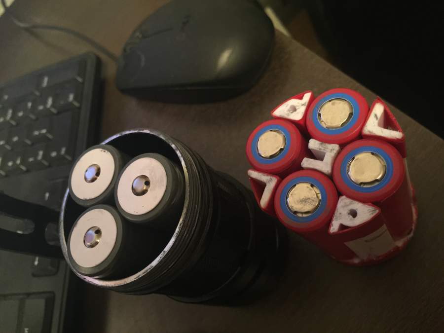

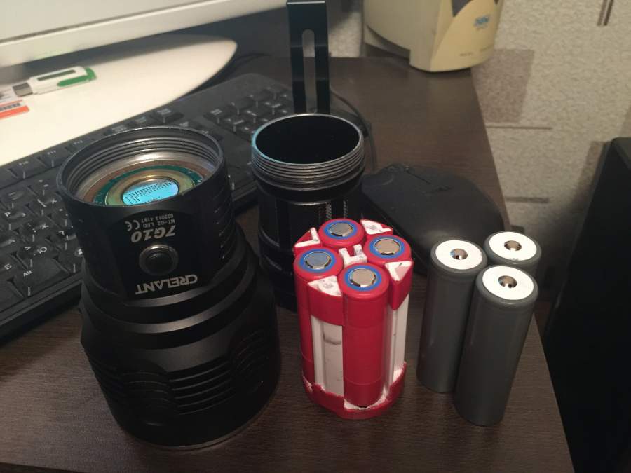

Оживлю старую тему. Очередная доработка головы М170. Драйвер Тамагочи на 50Вт, три трехвольтовых 50.2, четыре 21700 в кассете в параллель (новая труба и кассета от k4). Свет - зверь! По сравнению с хмелями спот стал чуть-чуть пошире, ореол практически не изменился.
