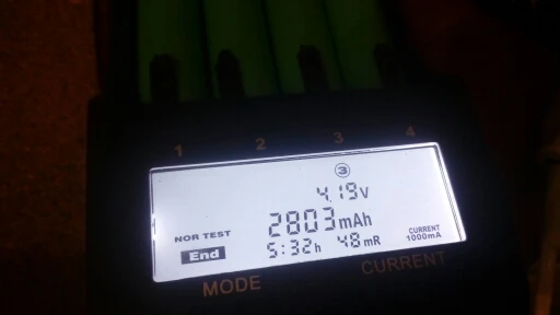

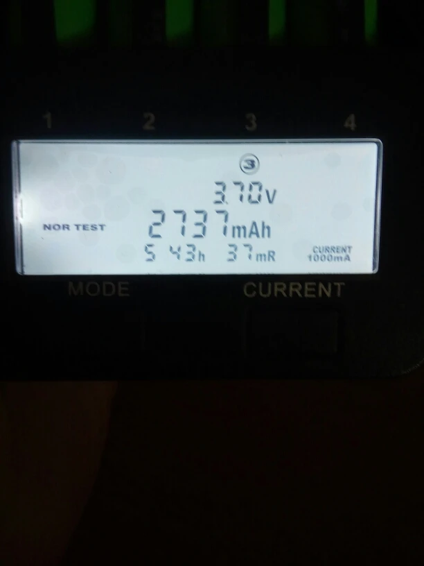

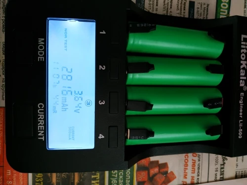

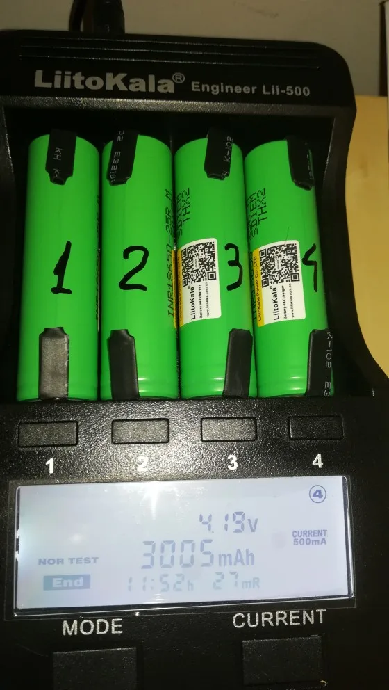

Старый 23.11.2018, 20:10   517
По умолчанию Re: Хочу подружить шуруповерт и литий. Часть 5.
Посмотреть сообщение Сообщение от Borysych :
Человек занимающийся профессиональной переделкой шуриков на литий посоветовал брать тут. Неужто все так плохо?
И прямо там в отзывах
Посылка пришла за месяц трек отслеживается упаковано в пупырку аккумы все заряжен 3.7 вольта насчёт ёмкости отпишусь позже внутренне сопротивление 38 - 40 ом
Аккумуляторы хорошие. Доставку испаганили Мист экспресс и их ленивые курьеры, которые приехали с третьего раза после моего звонка. Продавец хороший. Внутреннее сопротивление от 19 до 30. заказывал 10 штук. ёмкость от 1700 с хвостиком до 1900.
7 аккумуляторов (6+1) купил за 957 рублей (помог купон продавца). доставка чуть менее месяца. упакован каждый в пакетик и все в коробку, затем - конверт. под наклейкой литокалы виднеется надпись caмcyнг. среднее сопротивление порядка 40-50 Ом (один был 90 Ом - ушёл в менее требовательный по току проект), судя по показаниям зарядника OPUS BT-C3100 (v2.2). защита на разряд работает: при разрядке аккумов опусом все прекратили разряд при достижении 3,04-3,07В (замерял потом мултиметром). Все 7 аккумов приняли порядка 2800мА/ч (плюс-минус 50мачей). взял для шурупика. делать буду позжее, т.к. жду ещё индикатор и заряда. обещать, что дополню отзыв, не буду, т.к. не факт, что вспомню, но если вспомню, то...))
Проверил ёмкость 5 аккумуляторов полученных мною. Получились такие значения: 2656, 2722, 2745, 2750, 2751 мА*ч. Внутреннее сопротивление, которое показал мой прибор 42, 35, 48, 49, 34 мОм соответственно. На точность показаний не претендую, прибор в поверке не был. Измерения оценочные.

Borysych, вот
в отзывах
явно видно, что под маркой Liitokala 25R скрывается ICR батарея с приличной емкостью, но с низкой токоотдачей (с высоким внутренним сопротивлением), такие банки подойдут в повербанки, в аккумуляторы для ноутов, в слабенькие фонарики (с током от аккумулятора до 5А), но не в электроинструмент.
