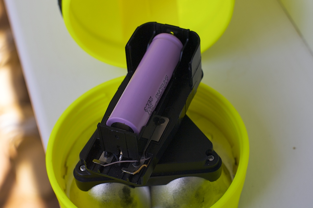

По умолчанию Re: Модифицируем народный линейный драйвер для тактовой кнопки
очередная вариация на тему "куда поставить прошивку от Ceramic"
фонарь для дайвинга моего товарища. был галоген и металл-гидрид, стал XML-литий.
прошивка от Ceramic, "спэшал фор май налобник". управление геркон-магнит (вместо кнопки). 5 аккумов, 2,6а в максимуме. в общем-то цель была сделать максимальный рантайм. удалось вроде. более 15ач!!!! около 1кг веса. (под водой не важно). тепло с самодельного секционного радиатора через термопасту на корпус. вода все тепло поглотит. на радиаторе оринг, чтоб после смены акб термопасту со стенок обратно к радиатору подогнать.
ID:	212264 Нажмите на изображение для увеличения
ID:	212265 Нажмите на изображение для увеличения
ID:	212266 Нажмите на изображение для увеличения
ID:	212267 Нажмите на изображение для увеличения
ID:	212268 Нажмите на изображение для увеличения
ID:	212269 Нажмите на изображение для увеличения

Уважаемые эксперты )) подскажите ,что резать,где припаять и какую прошивку поставить под тактовую кнопку ! буду очень признателен )))
[Исправлено: Артур116, 17.05.2020 в 20:51]
Артур116 вне форума   Ответить с цитированием Вверх
Старый 17.05.2020, 21:50 Автор темы   500
ceramic
Аватар для ceramic
Сообщений: 7998
Сказал(а) спасибо: 934
Посмотреть сообщение Сообщение от Артур116 :
Не спешите. Разберитесь чего хочется.
Найдите сначала что нравится, вариантов-же валом есть. Или близкое к этому, что-бы самому изменить или попросить изменить.
И прошивок на форуме толпы есть, соответственно и как резать варианты. Было-бы два-три варианта, или пять, можно было-бы и посоветовать. Но разнообразие огромное, исключительно на свой вкус можно выбирать.
Артур116 (17.05.2020)
