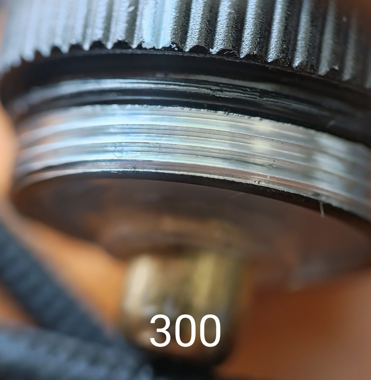

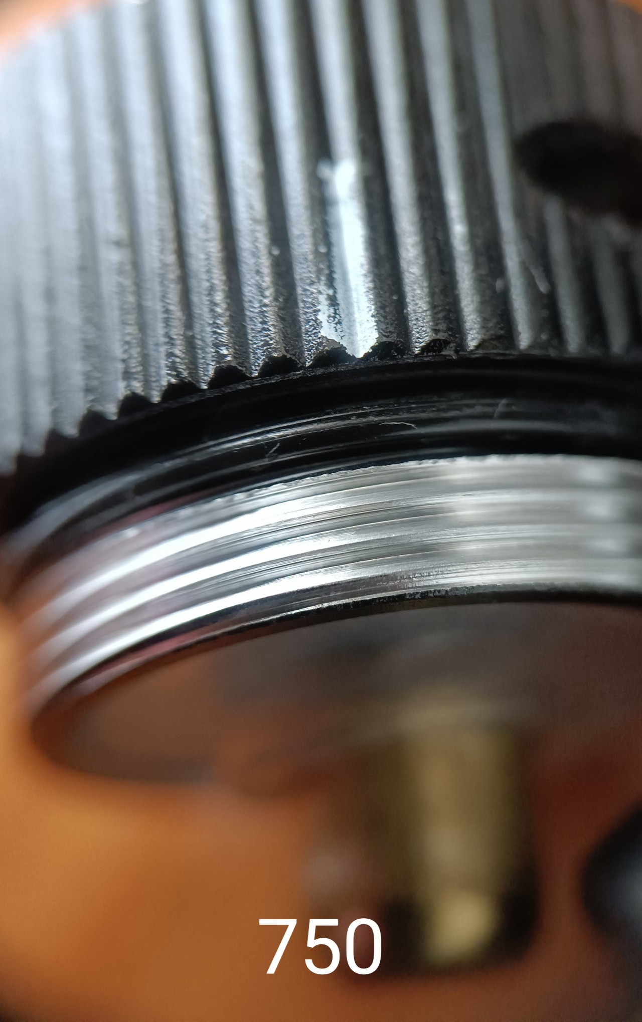

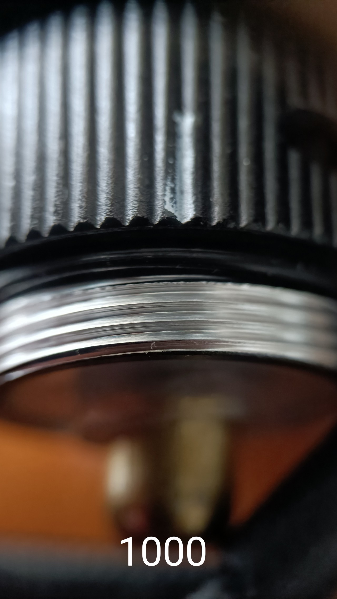

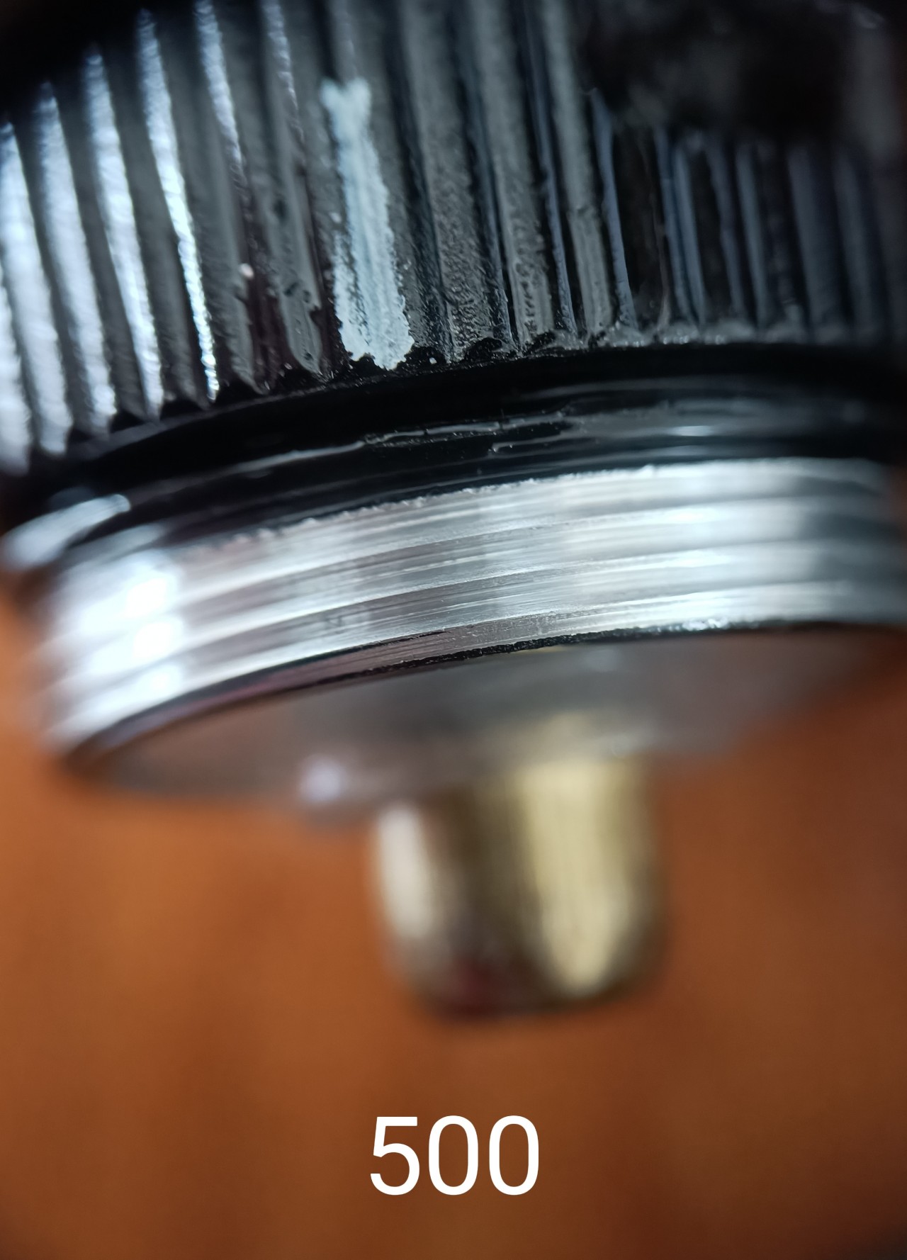

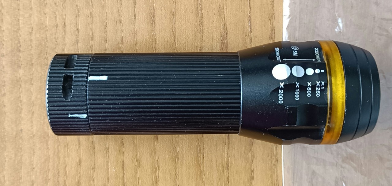

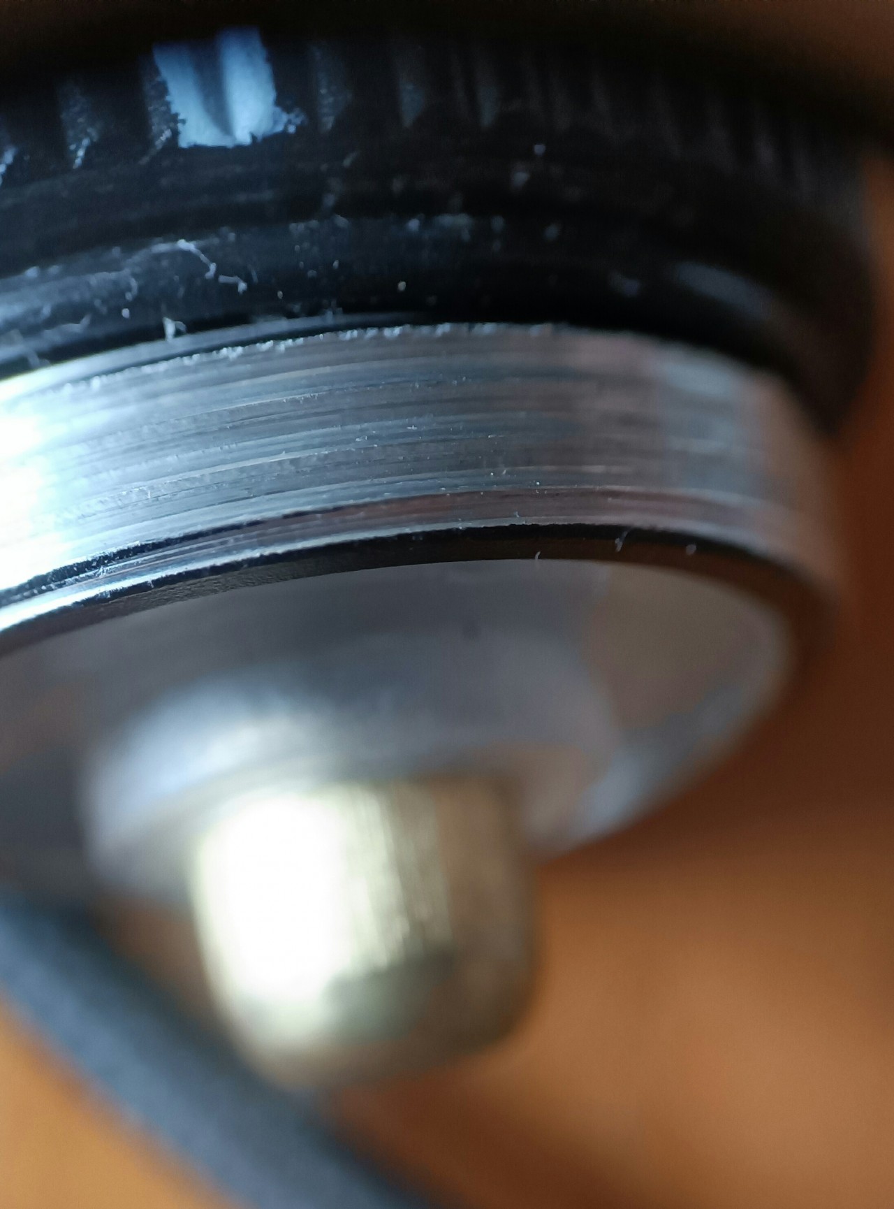

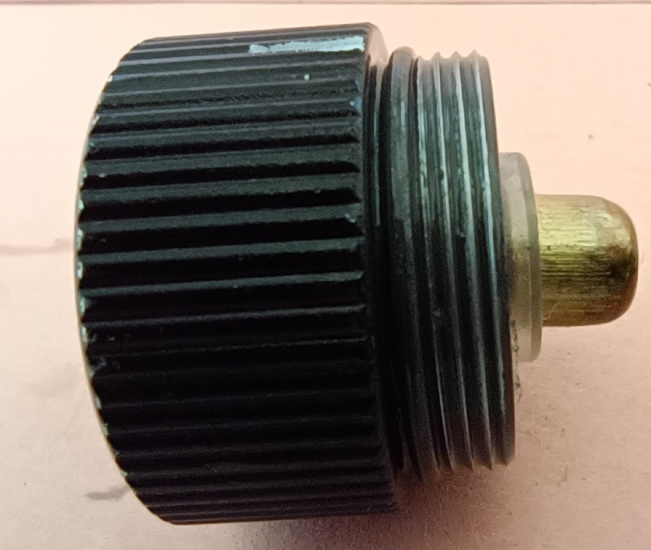

Я так и не понял, вы убедились в этом или в обратном?
Был взят фонарь, линзовик с тубусом для батареек. Так как на резьбу должно было создаваться усилие с пружины, которая упирается в акк в норм фонарях. Тут усилие было примерно как у второго скила, налобника. Т.е пружина не жёсткая. Полное откручивание крышки всего два оборота, с хвостиком. Но откручивал не полностью, так как крышка выскакивает и поймать ее на резьбу выходило геморно и долго. Резьба достаточно крупная. Голый алюминий. Получается нагружены были два с половиной витка, начало и особенно конец резьбы в процессе учавствовали минимально.
Сначала решил менять силикон и чистить резьбу каждые сто прокрутов, потом 200, потом 250
Смазка использовалась силиконовая универсальная, срок годности которой, оказывается, закончился в 2016 году
Все снималось на телефон с рук. Видео, чтобы не ошибится с количеством повторений. Ну и фотки.Конечно фотки недостаточно информативные, но как есть. Состояние контролировал через лупу с увеличением 10х, где все неплохо видно
На корпусе и крышке нарисовал черту маркером, что бы контролировать состояние резьбы в одном месте. Черта в итоге разошлась больше чем сантиметр по окружности, к концу эксперимента
Резьба вначале:
Чернеет все это дело быстро, после 15 циклов
Ну и как выглядит резьба после 100, 300, 500, 750, 1000 откручиваний и закручиваний
В итоге никаких заметных изменений в резьбе не произошло. Совсем. Конечно, какой то износ произошел.Резьба в итоге заполировалась. Изменилась с матового на блестящий. В результате вышло, что при отсутствии песка и абразивных частиц никаких трагических изменений на голой алюминиевой резьбе с силиконовой смазкой не происходит в течение долгого времени. Тут если проецировать, как минимум можно не боятся три года, заряжая фонарь раз в день. Теперь подозреваю, что выбор смазки, которая не воздействует на люминь может быть любым, по крайней мере, для такого сценария. На мелкой резьбе, понятное дело, всё будет требовательнее и деликатнее

chopper, эксперимент можно назвать - как отполировать резьбу не имея войлочного или тряпичного круга.
От времени ляминь окисляется. Тут главным фактором является в каких условиях и как долго он находится(вода, кислоты, щелочи)
