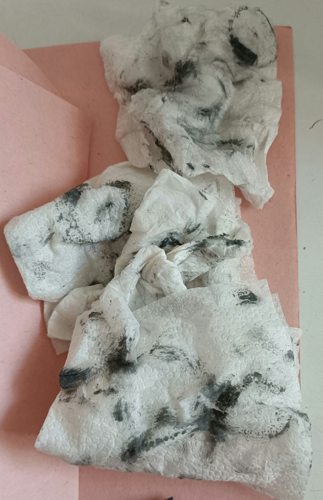

Решил я значит протестировать силиконовую смазку на то как она влияет на резьбу фонаря. Была взята тушка вот такая
С такой резбой изначально
И открутил и закрутил тысячудесять раз
Внимание, вопрос. Что с резьбой? Ставки может будут?

Посмотреть сообщение Сообщение от chopper :
А можно больше вводных?
С другой стороны, на сухую были сделаны эти
тысячудесять раз
или со смазкой - это нормально, это же алюминиевая анодированная резьба.
С силиконовой смазкой. Здесь, на форуме регулярно слышу, что она абразивна и сьедает алюминиевую резбу, решил посмотреть для себя как быстро и насколько будет разница. Смазка на алюминиевой резьбе фонаря обязательна, поводов убедится в этом было достаточно
Я так и не понял, вы убедились в этом или в обратном?
Алюминиевая резьба будет съедаться по любому, с правильными смазками медленнее, с неправильными быстрее.
Я могу сказать, что плотно погрузился в смазки очень давно, когда купил пару Иглов с голововерчением. Пробовал силиконовую смазку от фонарного бренда, мне очень сильно не понравилось, хруст, пробовал касторку - лучше, но тоже не фонтан, купил Ниогель на Эбей и кручение превратилось из боли в кайф, мягко, плавно, без всякого даже намёка на хруст.
Чтобы тестирование было полным, нажмите сто тысяч раз на кнопку включения и тысячу раз этот фонарь уроните.
Даже если вы эту резьбу вообще не будете смазывать, она с большим запасом переживёт всё остальное. При нормальной эксплуатации, конечно, а не так, чтобы целыми днями откручивать-закручивать.
Ниогель хорош, тоже им смазываю. А недавно купил силиконовую смазку для кофемашин - отлично подходит для резьбы, плюс совершенно нейтральная. Именно фонари ей смазывать не пробовал, но подозреваю, что будет не хуже ниогеля.
Тут недавно ЕМНИП кто-то описывал, что резьбу на скилханте стер в ноль.
Но там был рабочий юз по паре банок в день, да еще и в особо грязных условиях.
Еще бывают механические блокировки, когда крышка (или голова) довольно часто приоткручиваются. Там тоже выше нагрузка на резьбу, плюс еще и хочется чтобы само кручение было максимально простым и четким.
Бывают фонари с управлением голововерчением, среди серьезных моделей оно конечно уже редко используется, а вот во всяких наключниках - еще вполне.
Так что если резьба мало нагружена, раз в пару недель меняете аккум, а больше не крутите (или тем более если фонарь с встроенной зарядкой и аккум вообще не достается) - ну да, можно и не смазывать, или смазать чуток почти чем угодно. Если же резьбы нагружены, крутить надо часто, и хочется хорошую смазку для оптимальной работы - то чего бы и не купить ниогель, если он лучше всего.
