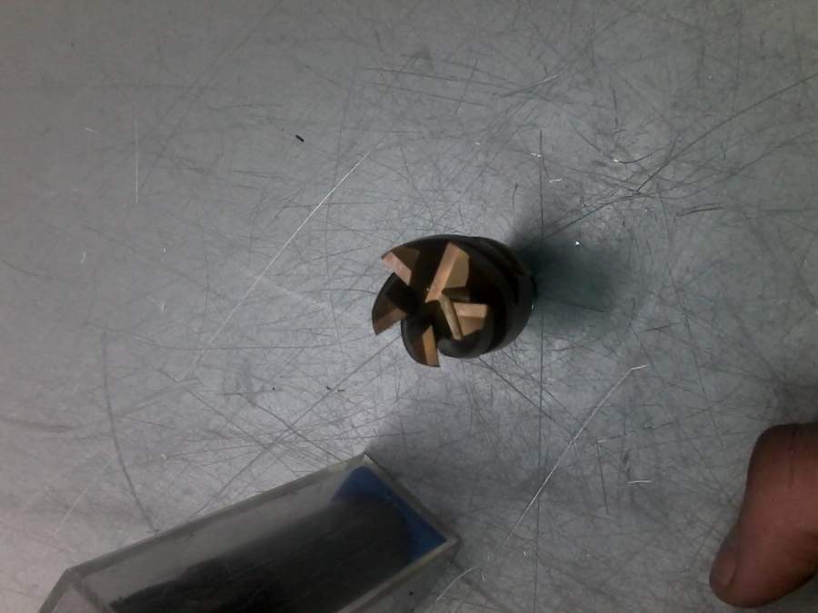

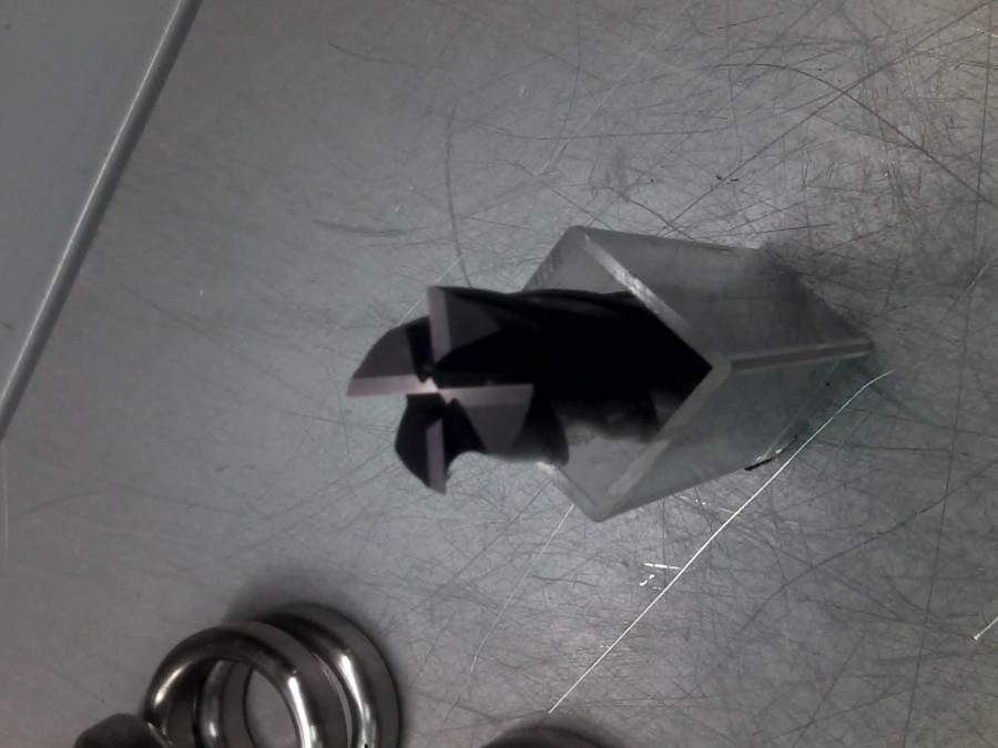

Прошу извинения у ites и форумчан,за не правильно данную мной информацию:данные о плоскостности фрез митсубиси и сандвик.
Решил сфотографировать торцы фрез на работе для вас,и был обнаружен не радужный факт,что минимальный угол всётаки есть(наверно около одного градуса)на глаз его видно при установке на шлифованную поверхность,зазор минимален,но всётаки он есть.
Фото торцев фрез(мобильный):
сандвик
митсубиси
gruval80 вне форума   Ответить с цитированием Вверх

Если брать фрезу 4мм, то при 1 градусе высота конуса будет 0.035мм. Я бы сказал, многовато. Возвращаюсь к вопросу, можно ли заточить фрезу так, чтобы она стала ровной? Шлифовальные станки, аббразивные и чугунные камни, видимо, исключаются, я с ними не смогу пробраться внутрь корпуса.
ites вне форума   Ответить с цитированием Вверх

Посмотреть сообщение Сообщение от ites :
Что уже вполне достаточно для эффективной теплопередачи при помощи термопасты. На самом деле высота микрорельефа будет гораздо меньше. При подаче в районе 0,05 мм/зуб это будут цифры порядка 1-2 мкм. Дальнейший перфекционизм улучшит теплопередачу в лучшем случае на доли процента, а стоимость и трудозатраты - на порядок. Если пайка подложки не планируется, лучше эти средства потратить на нормальную термопасту, например, Arctic Cooling MX-3 или MX-4 имеющие теплопроводность в 8,2-8,5 Вт/(м·К). Всё, естественно, имхо.
