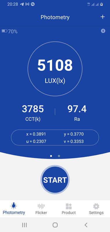

Всё-таки я не понял насчёт сабжевых диодов и их индекса Ra
Вот контрольный замер другого фонаря на SST20 4000K - Manker E03H II
Визуально на потолке этот Манкер выглядит заметно зеленее, а у Эмиссара легкий уклон в розово-персиковый. Но это только при одновременном свете в потолок.
У визуально более зеленого Манкера duv -0.0023 - я ничего не понимаю...
Блин, до этого сравнения я не знал, что мой Манкер зеленит, оттенок казался идеальным...

Посмотреть сообщение Сообщение от by143 :
холодные точно были
Холодные я знаю. Но тут твёрдые 4000К

разве бывают SST20 40000K не-хайкрайные?
Ну раньше у них от 5000К нехайкрайные были, а всё что теплее - highCRI.
Именно!
А тут Оппла 71-72 показывает.

Но - разве бывают SST20 4000K не-хайкрайные?
SST20 - не бывает.
Вернее, сейчас их начали делать, но совсем недавно.
Но D4 делался на XP-G2 и на XP-L HI, и там были 4000К нехайкрай - наверно, в фонаре что-то из этих.
