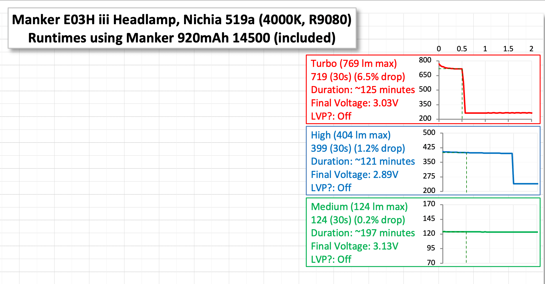

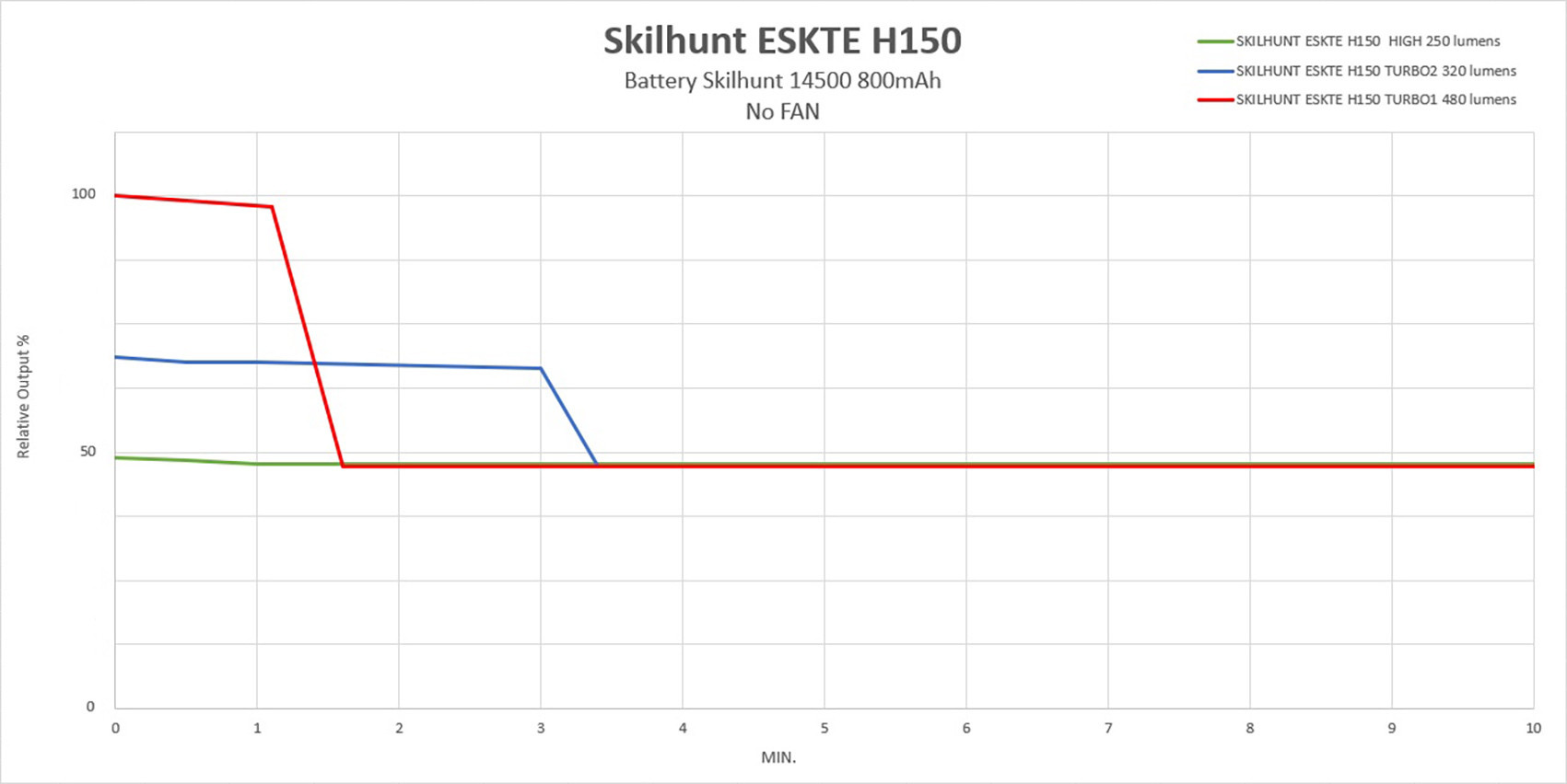

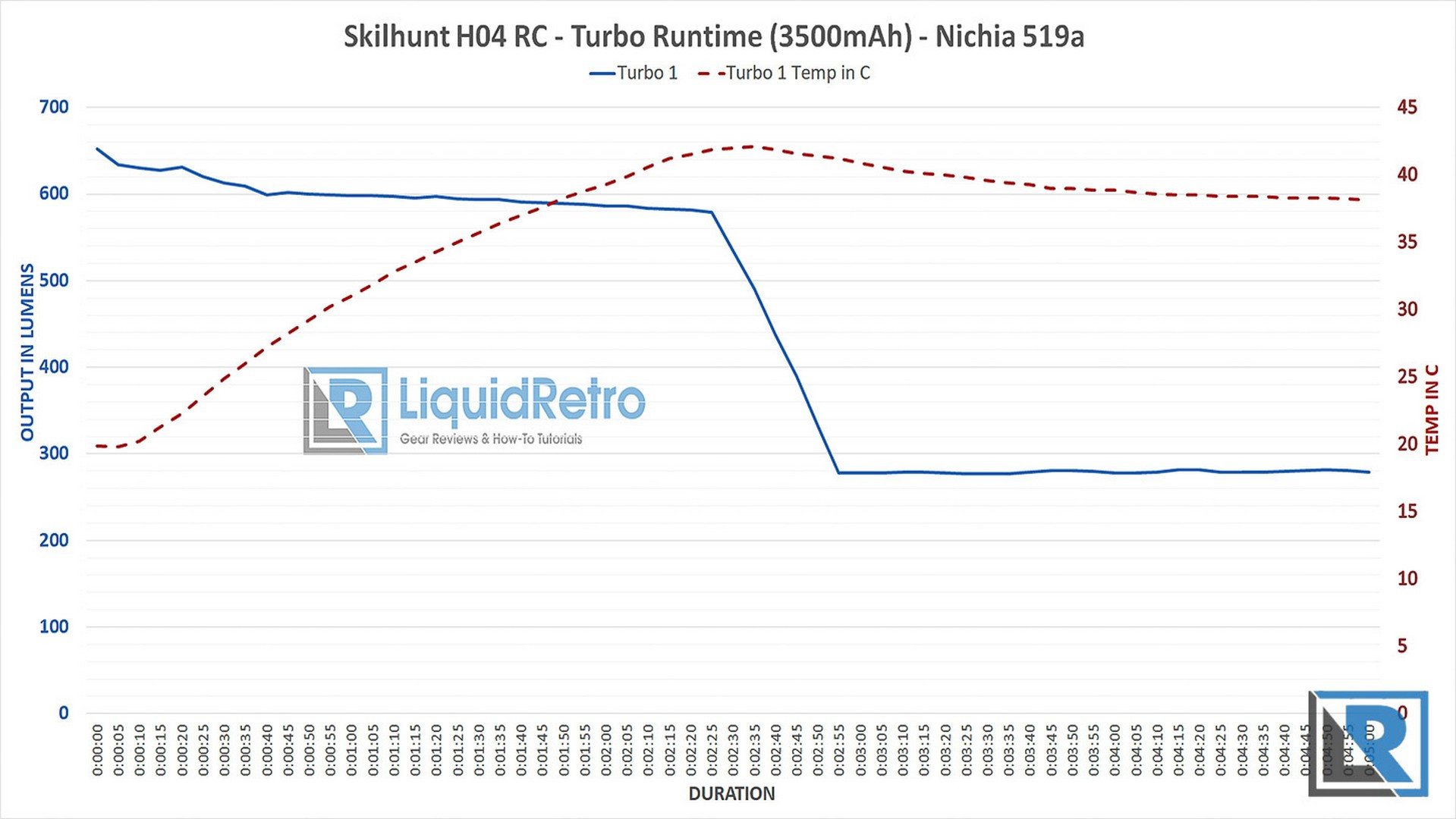

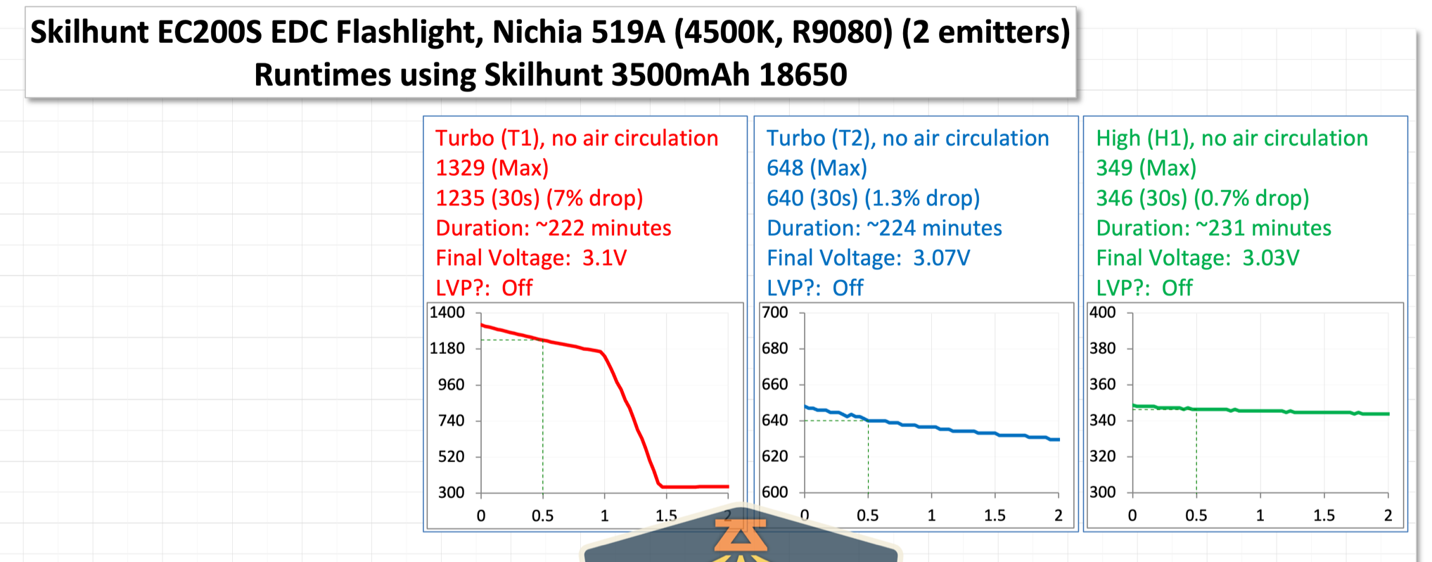

Посмотреть сообщение Сообщение от SergSog :
Там идеальная прямая на протяжении указанного времени?
Нет, конечно, не идеальная. От наличия/отсутствия обдува зависит + от общей температуры в месте теста.
Вот те же фонари (порядок не подгонял):

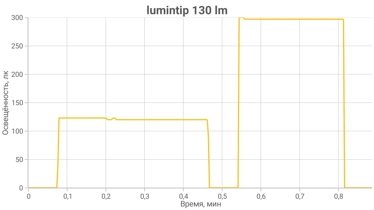

Провёл различные измерения разными телефонами соблюдая повторяемость условий измерения. Измерял разные фонари в разных режимах. В максимальных режимах снимал полные графики - до выключения или очень малого уровня света, плюс температуру у ряда моделей (голова и корпус).
В средних режимах часть фонарей работают более стабильно. В них и искал по моделям близкие параметры в таблицах характеристик, чтобы сравнить снятые у них графики. Снятые характеристики позволили вывести средний коэффициент (множитель для снимаемого сигнала с датчика света) для каждого телефона, чтобы получать лк -> кд. Телефоны брались разные, чтобы сравнивать сигналы и их соотношения. Т.е. если какие-то отклонения, то они должны повторяться и на другом телефоне. Результаты позволили, кто-то скажет грубовато , оценивать полученные характеристики и сравнивать с табличными. Наибольшие расхождения получаются в режимах, близким к максимальным и с большим потреблением.
И столкнулся с критичным расхождением параметров у одного фонаря - Lumintop Silver Fox. В одном из режимов при питании от 14500 (аккумулятор полностью заряжен) указано 130 лм. Взял Skilhunt H200 mini. У него есть режим М1 - 110 лм. Их графики приведены для сравнения. Данные освещённости сырые, без пересчёта на графике.
Пересчёт данных, табличных, у них в этом режиме не сильно отличается. А сравнить пришлось, т.к. характеристики, снятые с Lumintop Silver Fox с питанием от 14500 и Eneloop Ni-MH и пересчитанные, оказались занижены примерно по излучению в два раза по обоим источникам питания, по сравнению с табличными.
Думал, может из-за разных светодиодов такое отклонение или линз, в результате чего датчики на телефонах по разному воспринимают излучение. Но измерение разных фонарей пока говорит об обратном, что проблема в Lumintop Silver Fox.
Может у кого есть Lumintop Silver Fox и он проводил измерения?
Слева Lumintop Silver Fox режим 130 лм. Справа Skilhunt H200 mini режим 110 лм.

Так вы люмены или канделы сравниваете?
Кд. По измерениям у Lumintop Silver Fox они ниже, чем табличные почти в два раза.
А указание в лм взял из таблиц, чтобы понятнее было .
Lumintop Silver Fox
130 лм
211 кд
Skilhunt H200 mini
110 лм
220 кд

Нет там колонки с канделлами, указан только максимум.
Есть максимум кд. И если я правильно понимаю, он относится именно к режиму турбо в 750 лм. Далее несложно вычислить по остальным столбикам.

Что до "телефонных погрешностей" - тут ведь важна не погрешность сама по себе - а понимание, что с помощью телефона можно достоверно измерить, а что не стоит.
Вот с этим и разбираюсь параллельно.
Ну вот выше дали ссылку на обзор очень похожей модели, и там более-менее совпало.
Изучил, совпало. Значит у меня что-то не так. А вот что, пытаюсь разобраться.
Запитаю от другого типа аккумулятора. Что-то не подумал, что может акк того...
Ну если у вас все режимы по заведомо неточным измерениям на неподходящем для этого оборудовании оказались занижены, то это говорит примерно ниочем
